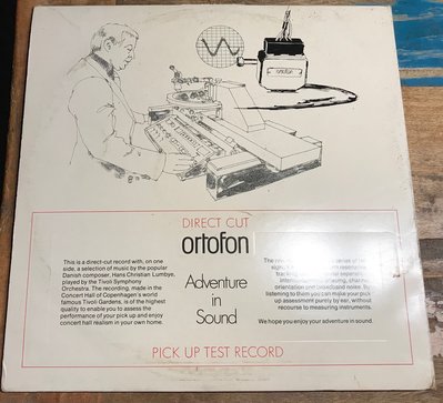

Kiedy Ortofon wprowadzał wkładkę MC30 opakował ją w walizeczkę wewnątrz której znajdowała się płyta testowa pozwalająca ustawić wkładkę, zrobić testy rezonansu itp. Standard.
Ale z drugiej strony wytłoczono coś ciekawszego.
Nagranie Tivoli Symphonic Orchestra z sali koncertowej Tivoli w Kopenhadze dokonane metodą „direct cut”.
Dwa mikrofony dookólne umieszczono 4m nad podłoga w odległości 35cm.
Sygnał z mikrofonów, po wzmocnienieniu do poziomu mierzonego w miejscu gdzie się znajdowały, trafiał wprost do głowicy maszyny nacinającej master (oczywiście Ortofona). Czyli metodą „prehistoryczną” zanim wynaleziono magnetofony.
W takim procesie wszystko musiało być nagrane „na raz”, bez przerw czy powtórek. Powstawał też tylko jeden „master”.
Brzmi to ciekawie. Zakres dynamiki jest zdumiewający. Coś jakby wyjrzeć przez okno pod którym gra górniczo-hutnicza orkiestra dęta
Jak koleś wali w ten wielki bęben to na kanapie się podskakuje.
W sumie jednak wolę nagrania masterowane przez dobrego inżyniera dzwięku bo brak mi trochę rozdzielczości i separacji instrumentów.
Pewnie przez echo i odbicia które naturalnie też musiały się zarejestrować.
Taka ciekawostka.

Kurczę! Jak w latach trzydziestych, tylko w stereo.
