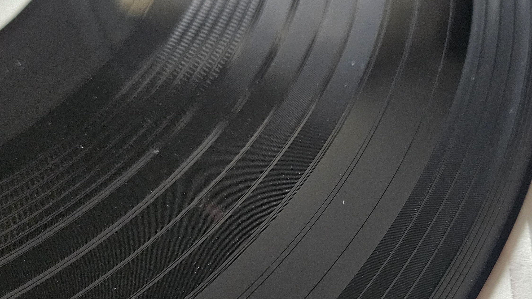

W końcu zakupiłem płytę Ortofon Test, przystąpiłem do testów i klops. :( Już na początku pojawił się problem. Po pierwszych czterech ścieżkach z sygnałem, kolejnym na płycie jest jakby "rozbiegówka" . Tak jest na stronie 1 i 2. Problem jest taki, że igła pod koniec "rozbiegówki" przeskakuje i nie chce iść dalej na obu stronach. Przyglądając się ścieżce, mam wrażenie, że jest właśnie tak wykonana, czyli ścieżka nie prowadzi do kolejnego sygnału tylko jest zapętlona.
Tak powinno być czy ja czegoś nie rozumiem?
Niestety nie mam instrukcji która by dokładnie opisała jak testować na co zwrócić uwagę. Pomożecie ? :)

te białe plamy to kurz który w dużym powiększeniu jest za dobrze :) widoczny.
2.
testowane na Pionieer Pl-50II + Shure M97+ Tonar Hyper Elliptical

Sprawdziłem swoją kopię.
Obie strony mają zapętlanie, a igła nie idzie dalej.
Także masz dobrą kopię.

Potwierdzam, na mojej jest tak samo.
Jedyny mankament jaki zauważyłem to lekko nierówny otwór w środku płyty.

A czemu ma służyć to zapętlenie ścieżki?

Po każdym etapie diagnostyki jest przerwa i trzeba przesunąć igłę na kolejny :)

Dzieki za informacje. Nie wiedzialem ze tak to działa.

A to mnie zdziwiliście, że macie tak samo.
Czyli potwierdziliście, że instrukcja jak używać tej płyty jest wskazana. Taka informacja powinna się tam znaleźć. Spotkaliście się może z taką taką instrukcją która wyjaśnia jak płyty używać ?
