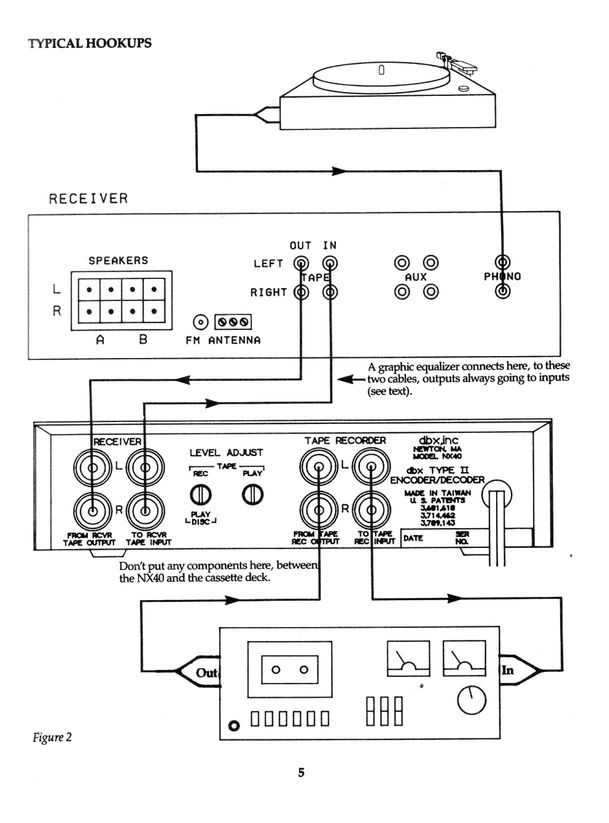

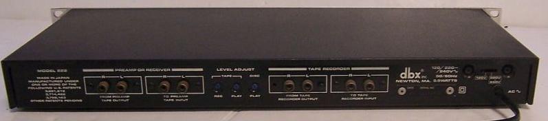

Poniżej zdjęcie możliwych połączeń dokodera DBX. Jak prawidłowo wpiąć go w system składający się z gramofonu, przedwzmacniacza gramofonowego, przedwzmacniacza liniowego oraz końcówki mocy.
Posty: 45199
dbx Disc
#21
Gramofon->przedwzmacniacz gramofonowy->dekoder->przedwzmacniacz liniowy.
Na przykładzie tyłu dekodera z fotki, bierzemy pod uwagę wejścia/wyjścia po lewej stronie :) (wszak są podpisane "preamp or receiver" ;) ).

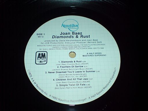

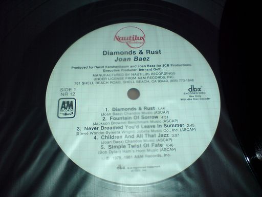

Post autor: JacK »
Wygląda na to że Nautilus wydawał tak że część nakładu szła jako DBX , reszta normalnie. Poza stikerem na okładce wersje DBX mają stosowne oznaczenie na lebelu. Jak wróce z dyżuru to postaram się zrobić fotke i wkleje.

Post autor: JacK »
Obiecane fotki. Co ciekawe na płycie z DBX nie mogę nigdzie znaleść numerów matrycy.

#26
JacK pisze:Co ciekawe na płycie z DBX nie mogę nigdzie znaleść numerów matrycy.
Zaiste ciekawe :)

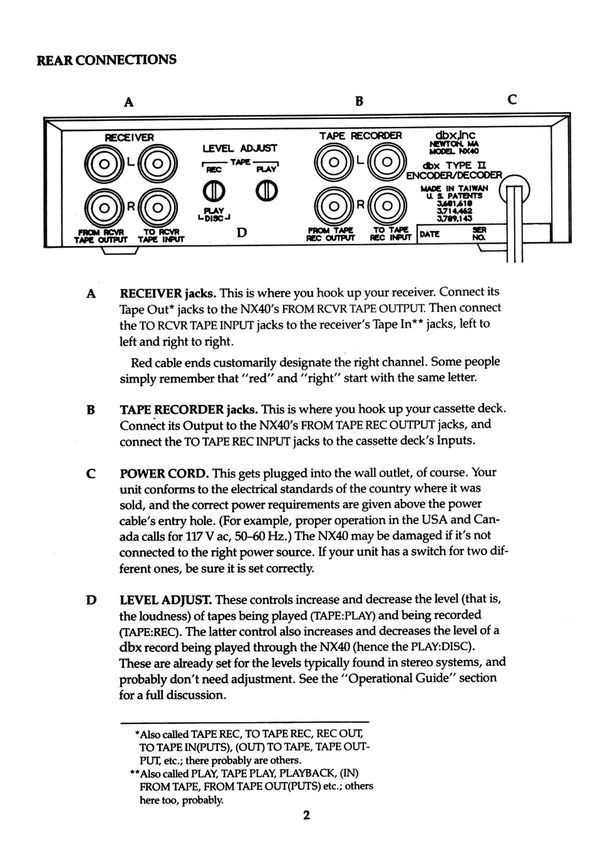

Dopiero dzisiaj mnie olśniło jak już zakupiłem dekoder DBX czy go będę mógł bez bólu włączyć w system. Mój obecny system to gramofon -> przedwzmacniacz gramofonowy -> przedwzmacniacz liniowy -> końcówka mocy. Wg. schematu w takim układzie dekoder DBX zostanie włączony pomiędzy przedwzmacniacz gramofonowy , a przedwzmacniacz liniowy. Tyle że mój ból polega na tym że w takim układzie każda płyta będzie dekodowana czyli w przypadku zwykłych płyt sygnał zostanie zniekształcony.
Z łaski swojej popatrzcie na fotki poniżej i może ktoś wymyśli jak to wszystko połączyć aby za każdym razem gdy zechce posłuchać zwykłej nie kodowanej płyty fizycznie nie odłączać z systemu dekodera DBX.

JacK pisze:Dopiero dzisiaj mnie olśniło jak już zakupiłem dekoder DBX czy go będę mógł bez bólu włączyć w system. Mój obecny system to gramofon -> przedwzmacniacz gramofonowy -> przedwzmacniacz liniowy -> końcówka mocy. Wg. schematu w takim układzie dekoder DBX zostanie włączony pomiędzy przedwzmacniacz gramofonowy , a przedwzmacniacz liniowy. Tyle że mój ból polega na tym że w takim układzie każda płyta będzie dekodowana czyli w przypadku zwykłych płyt sygnał zostanie zniekształcony.
nie wiem, czy to są przyciski "radiowe" (wciśnięcie jednego spowoduje wyciśnięcie wszystkich innych), czy raczej takie jak "checkbox" (można wcisnąć każdy niezależnie), czy może te do taśmy się nawzajem wykluczają, najprawdopodobniej jednak wszystkie można wcisnąć niezależnie, co sugeruje użyte w instrukcji sformułowanie.
Zgodnie z tą instrukcją na panelu czołowym dekodera jest przycisk włączający dbx dla płyt. Ponieważ jest to przycisk, to może być on również wyciśnięty, a przynajmniej tak sugeruje logika.
