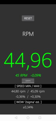

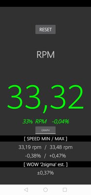

Post autor: SzymonS »
Poniżej wyniki po ustawieniach. Te potencjometry są baaardzo czułe. Jeżeli ktoś ma tego gramiaka i chce ustawiać obroty to polecam ustawiać w czasie pracy. Zdecydowanie ułatwia to cały proces.

SzymonS pisze: ↑
30 gru 2019, 21:14
Koledzy, sprawa ustawienia obrotów nie dała mi spokoju. Nie bardzo ufałem aplikacji na telefon i kupiłem u majfriendów laserowy obrotomierz. Po pomiarach okazało się, że obroty 33,3 to 33,8 a 45 to 45,5 czyli w jednym i drugim przypadku o 0,5 więcej. Pokrywa się to z tym, że długość utworów dalej była minimalnie krótsza niż w rzeczywistości. Teraz ustawiłem wg obrotomierza i jest ok. Jeżeli ktoś ustawiał obroty wg apki to chyba nie do końca można jej wierzyć.
