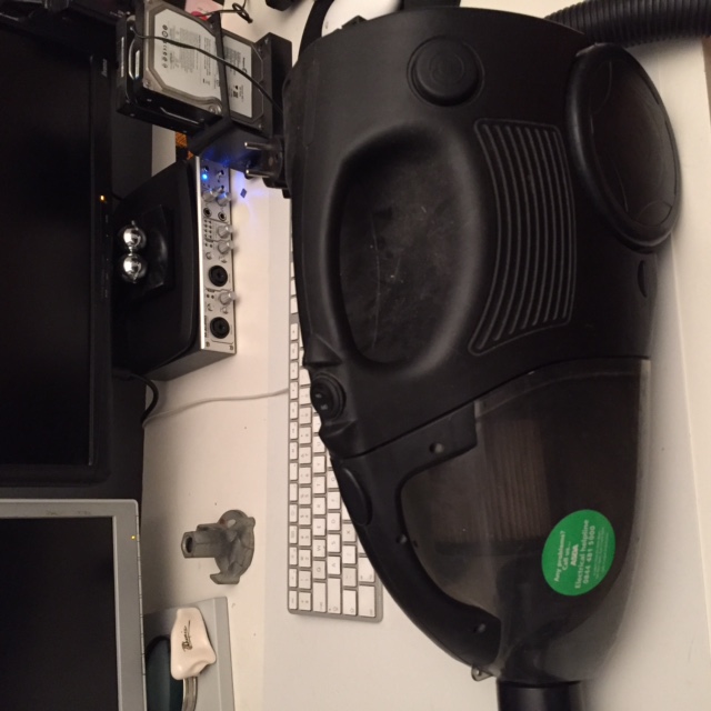

7. Odkurzacz bezworkowy, u mnie jakiś badziew od handlarzy agd z palet, lata temu zapłaciłem 90,-

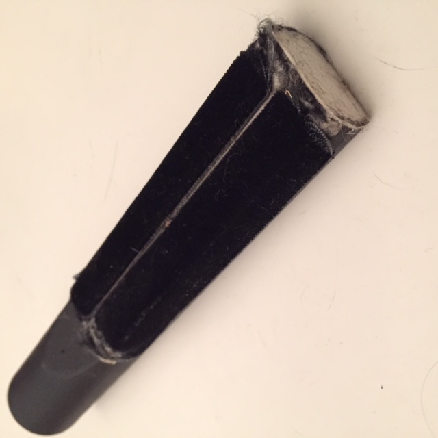

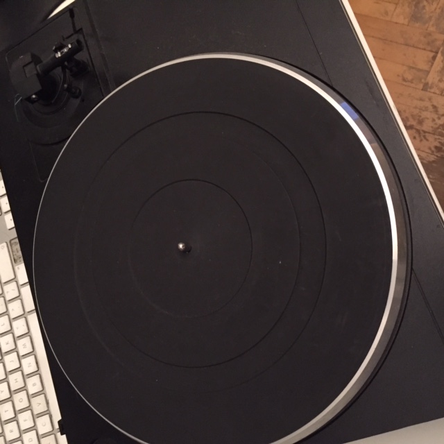

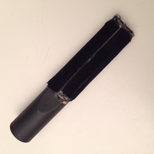

1. Gramiak pozbawiłem wszystkiego, co zbędne. Miałem komuś podarować igłę T4P, ale zanim o tym pomyślałem, "się" połamała Więc gramiak ma mieć jedynie matę i talerz, który się swobodnie kręci.

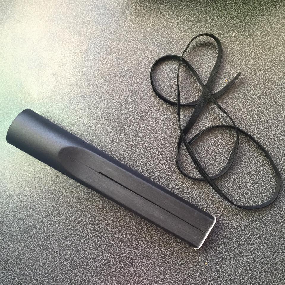

2. Ssawka szczelinowa - dostępna w każdym Oszonie. Trzeba jedynie sprawdzić, czy rura odkurzacza ma standardowych rozmiarów wpust, bo z tym różnie bywa.
a/ Ssawkę mierzymy, konkretnie jej płaską część, OD strony wpustu do rury odkurzacza, nie od drugiej. Chodzi o to, żeby wyznaczyć i zostawić długość, która sięgnie od krawędzi do labelu płyty z pewnym zapasem.
b/ Czubek, czyli ten nadmiar długości, proszę upitolić brzeszczotem pod kątem prostym do długiego boku ssawki.
c/ Zmierzyć jeszcze raz długość od rozbiegówki do labela, dać centymetr zapasu, zaznaczyć tę długość na ssawce i wypiłować brzeszczotem szparę. Brzeszczoty miewają akurat taką grubość, że pozostaje szpara ok 1mm, czyli optymalna - nie może być zbyt wąska, bo odkurzacz dostanie kurwicy i będzie wył. Jeżeli będzie zbyt szeroka, będzie zbyt mała siła ciągu. To jest dość niewygodny proces, bo plastik takiej ssawki potrafi być śliski, ale wszystko jest do zrobienia.
d/ Odłożyć brzeszczot proszę, już się nie przyda. Teraz opędzlować tę szparę i końcówkę (tę po odpiłowanym czubku) papierem ściernym, żeby nie było ostrych krawędzi ani farfocli z plastiku. Przy czubku ważna jest precyzja, bo do tej powierzchni będziecie przyklejać taśmę.
e/ Wkracza taśma - obcięty czubek zaślepić taśmą. Będzie wystawała dookoła, więc małymi nożyczkami precyzyjnie przyciąć tak, by nie wystawała poza ssawkę.
f/ Przykleić równolegle do szpary z dwóch stron po pasku taśmy. Ma się zaczynać z samego przodu i kończyć wraz ze szparą. Jeżeli aksamitka jest węższa, niż taśma, trzeba przyciąć na szerokość taśmę, by w przyszłości nie wystawała spod aksamitki.
g/ Przyciąć proszę 3 kawałki aksamitki - dwa długie, będą po bokach krawędzi, jeden krótki, będzie z przodu, na zaślepce.
h/ Opierdzielić wszystkie kawałki przyklejonej taśmy tymi 3 kawałkami aksamitki, poprzyciskać mocno, zostawić na kilka godzin.
i/ DONE

4. Odsysanie - włączam odkurzacz, przystawiam ssawkę do płyty, podciśnienie elegancko chwyta płytę. Robię jeden, za to powolny obrót. Jest wyczuwalny spory opór, jednak nie ma mowy o żadnych rysach, przenigdy mi się to nie przytrafiło - kłaki z aksamitki dodatkowo szorują mokre rowy. Cały płyn z syfem znika w oczach i to jest niezmiernie satysfakcjonująca czynność.

To wszystko, resztę macie na fotach. Ssawka jest bardzo zmęczona życiem, bo ma przebieg około 600 albumów. Taśma nie trzyma rewelacyjnie, w przyszłości pomyślę o innej technice mocowania aksamitki do ssawki, bo to jest jedyna trudność w tym wszystkim. Ta taśma niby jest wodoodporna, ale jak aksamitka dobrze namoknie, zaczyna brzegami odchodzić. U mnie już odpadła zupełnie z przodu, ale się ziornąłem, że ta powierzchnia i tak przenigdy nie ma kontaktu z płytą, więc to olałem.
