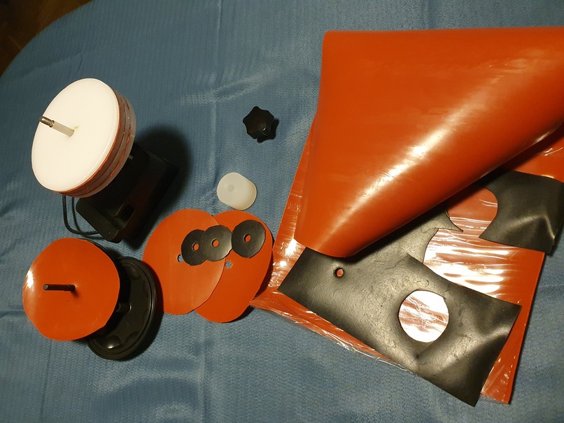

Trochę wypadłem z obiegu, dlatego pytam, czy rozwiązano problem z zaciekającymi labelami w myjkach knostii/analogist? Czy można gdzieś kupić takie talerzyki z uszczelkami jako cześć zamienna? Oryginalne, te z uszczelkami o przekroju "prostokątnym" mam, jakoś myją, ale raz na parę płyt podcieknie coś - za mała średnica...
Pytam, bo nie wiem, kupować gotowca, czy samemu narysować i wydrukować pod oring?

Na allegro: "mata silikonowa 1mm" plus troszke wycinanek, załatwia sprawę, zarówno knostii jak i tanich kręcideł do kawitacji. Raz kupiłem jakieś ringi do knosti i się okazały za grube i nie wchodziło do wanny, a tu tanioszka.

Mi udało się trafić oringi - a talerze wydrukowałem.
Działa jak trzeba. Jest poręczna, no i płynu wchodzi mniej. Fakt że wersja 6,4 l jest 5 cm głębsza i szersza, jak ktoś myje płyty hurtowo, może to mieć znaczenie, dla takiego detalisty jak ja, do mojego projektu, mniejsza, jest lepsza. Płyta wchodzi idealnie. Poza tym moc obu wanien jest identyczna - 180 W biorą przetworniki (przynajmniej te co sprawdzałem). No i w moim wypadku, musiał bym dopłacić połowę, kupiłem za ok. 400 pln a większa kosztuje ponad 600 pln. Z resztą, w moim wątku w dziale DIY jest projekt opisany wraz ze zdjęciami. Teraz co prawda nieco tempo spadło (realizacji) ale w międzyczasie zrobiłem odtwarzacz, no i ciągle składam gramofon
