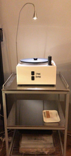

Ja za ten paździerz dałem trochę mniej ale i tak był warty każdej wydanej złotówki. BTW, jak ktoś ma miejsce to polecam zbudować sobie stanowisko do mycia rodem z IKEA :lol: Szafka (barek) UDDEN i lampka nie pamiętam. Całość świetnie zgrała się jako stacja do odświeżania winyli. Na dolnej półce mam kartonik z okładkami i foliami, na środkowej chemię i szczotki a u góry ON. Czysto i wygodnie :)

za małe... wanny ultrasonicznej, pompy i galonów wody nie pomieści , u mnie do mycia jest inne pomieszczenie- nie przeszkadzam nikomu chyba że szczurom , no ale lampka fajna :)
