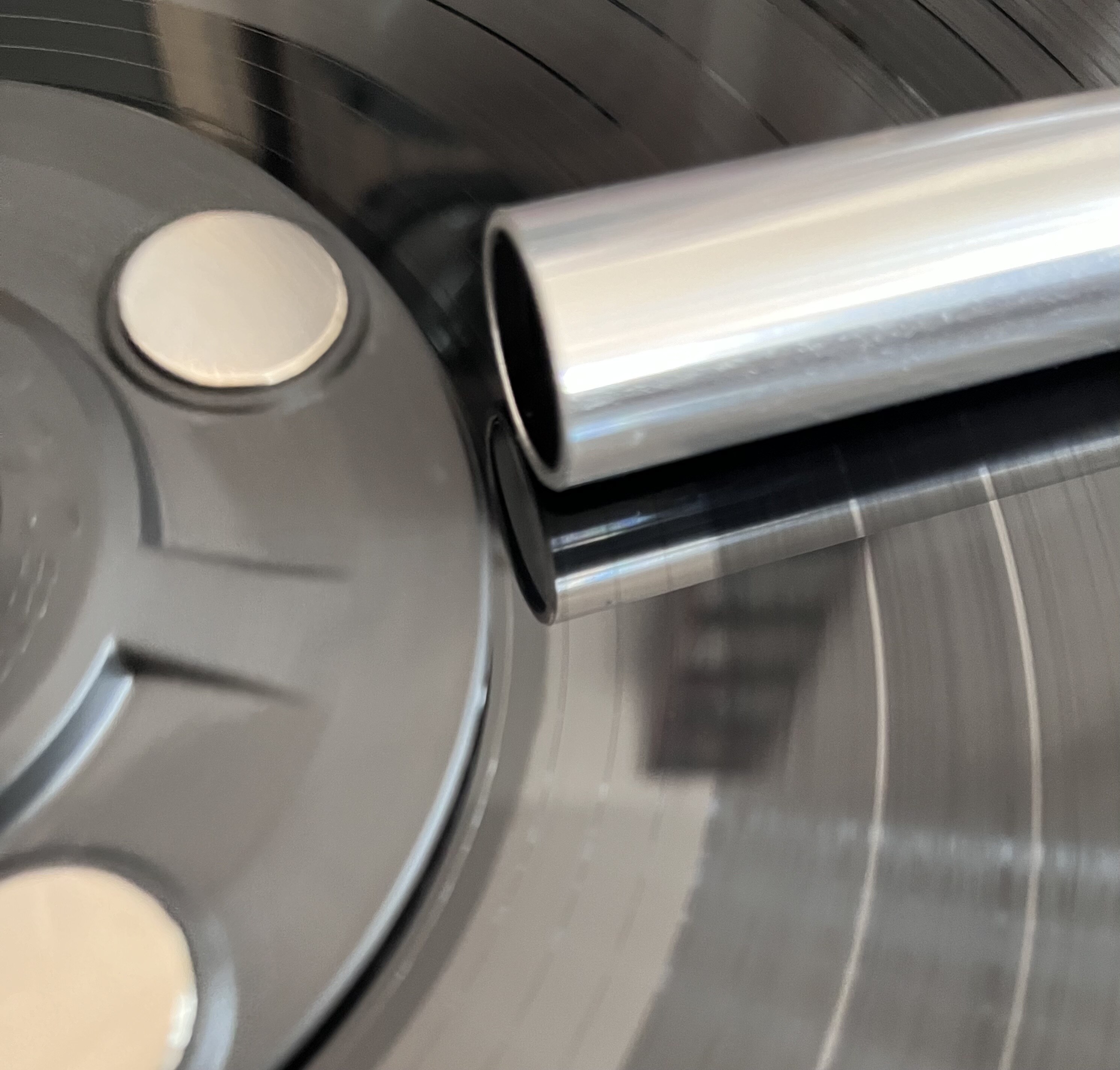

W tej nowej wersji nie do końca pasuje mi ten pasek wycierający, zrobiony na okrągło/bez przecięcia. W jedynce sama wajcha nie dochodzi do talerzyka, jest tam ponad pół centymetra przerwy. Dzięki przerwie, nawet jak płyta jest zmoczona pod sam talerzyk to odkurzanie ściąga płyn ze środka. A jak to wygląda w tej nowej? Środek zostaje mokry?
Oczywiście to nic czemu nie da się przeciwdziałać przyklejając inne paski.
Co do rysowania płyt to znalazłem tam też teorię że dzieje się tak ludziom którzy zbyt wysoko montują talerzyk, powinien być 1-2mm poniżej szczotki, w końcu odsysanie i tak podciąga płytę do góry.
Swoją drogą, ostatnio próbowałem myć singla. Żeby ściągnęło płyn musiałem ręką zakryć część szczeliny a i do środka odkurzanie nie do chodzi niestety bo ramię za krótkie. Ale że singli mam jak na lekarstwo więc raczej zestawu do singli za prawie 500pln nie dokupię.

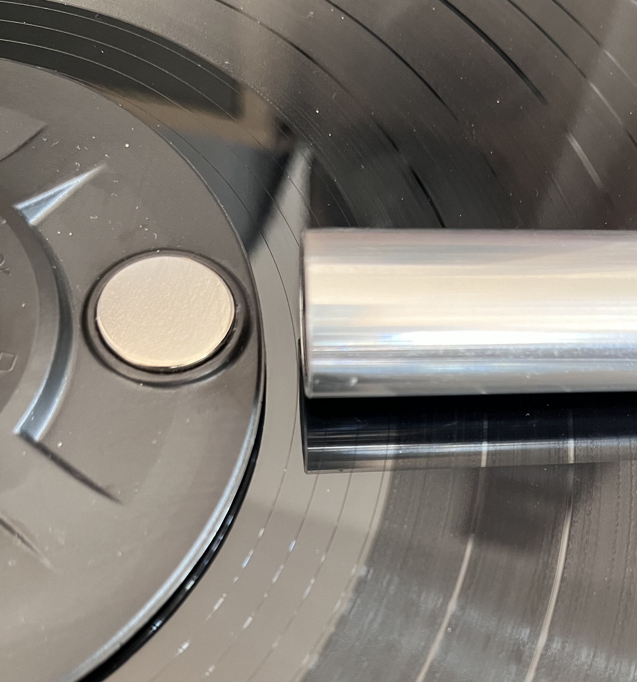

Tu też jest z 5mm luzu i faktycznie nie odsysa tego kawałeczka, ale zaraz odparowuje. Ale co mnie zaskoczyło, ta płyta ze zdjęcia to jakaś Czechosłowacka płyta z koncertem Vivaldiego i albo jest jakaś cieńsza, albo etykieta śliska, bo przy odkurzaniu kilka razy kręciła się skokowo, i ten talerzyk od dołu się kręcił, a górny przeskakiwał na kolejne magnesy. Pierwszy raz się z tym spotkałem.
Przy następnym secie paska możesz to przeciąć od środka i będzie odciągało, może nie przy pierwszym obrocie do sucha ale o po trzech już tak
Przy cieńszej płycie to akurat powinno mocniej trzymać na magnesach. Widać że zakręcanie też ma swoje plusy. W najgorszym wypadku pokrycie dolnego talerzyka można spróbować wymienić na coś mniej śliskiego, np gładki silikon.
Może też jak płyta była super cienka to wyginała się i na labelu było wybrzuszenie i słabsze trzymanie przez to. Ale taki scenariusz przeszdł mi przez głowę gdy pierwszy raz zobaczyłem ten sposób mocowania.

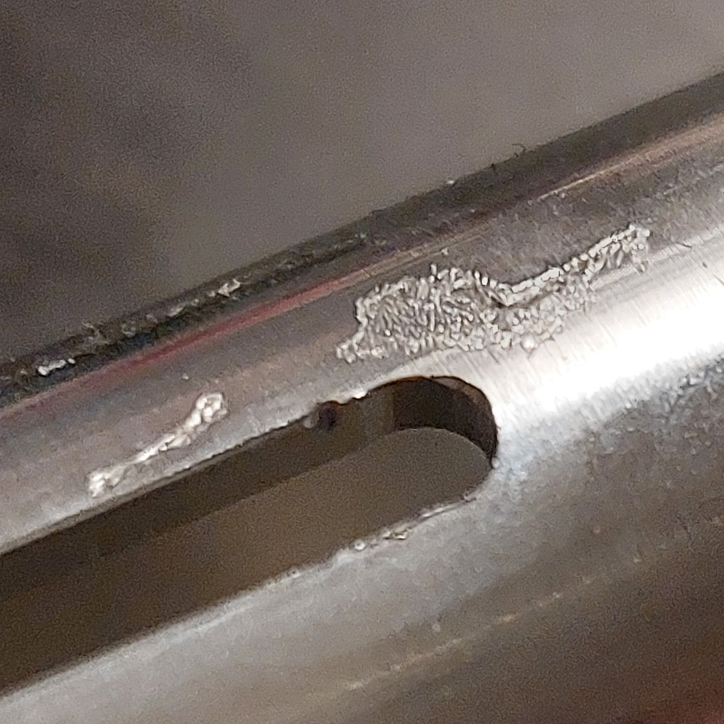

No i przyglądaj się paskom. Dziś na to trafiłem. Przez jakąś niedoróbkę produkcyjną paski mogą się wytrzeć i wtedy rysy mogą się trafić.
Jak dla mnie cały ten otwór powinien być na okrągło spolerowany. Może przy zmianie pasków sam go tak zrobię.

No tak. Masz rację. Grubsza raczej nie była. Zdaje się, że przyczyną jest to, że za radą kolegów mocno nawilżam ten pasek, a jako , że nie ma szczeliny, za mocno ssie ten odkurzacz. Właśnie to samo miałem na innej płycie i za drugim razem delikatnie zwilżyłem i nie było tego efektu. Dziękuję za radę odnośnie kontrolowania paska.
Pozdrawiam
Robert
ps. przyjrzę się tej dyszy przy wymianie paska i najwyżej do ładnie spiłuję. A tak to ile płyt można umyć jednym paskiem? Tak mniej więcej?
