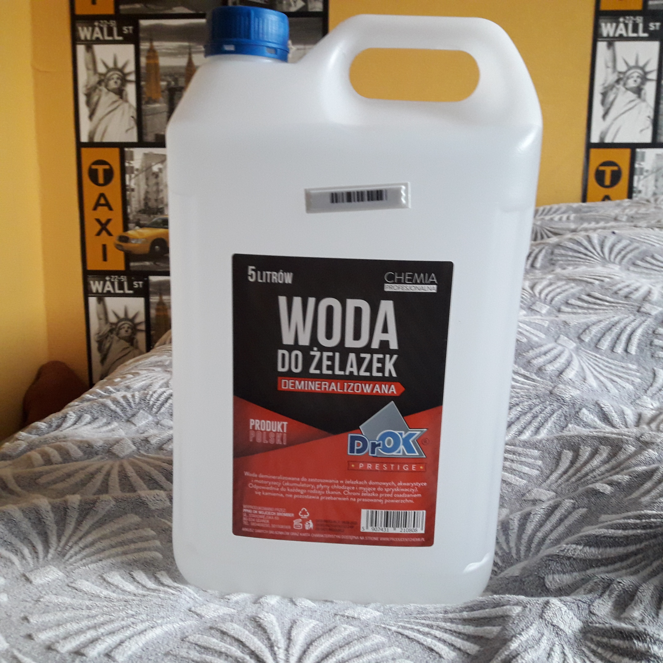

opłukanie tych płyt w wodzie destylowanej
Opiszesz dokładnie w jaki sposób mam to zrobić ? Też jakąś gąbką czy ściereczką ? :think:
Bo muszę też wiedzieć ile kupić tej wody, obecnie mam tylko małą resztkę, a zależy mi żeby chociaż te dwie płyty Dżemu wróciły do normy. Dobrze że nie myłem tzw. przeboje całkiem live, bo to 1st press. Najemnika, jak przyjdzie, nie będę w ogóle mył. Pierdziele już to mycie płyt :x
Już jestem. Byłem zajęty w związku z dzisiejszymi Mistrzostwami Europy na żużlu i dopiero wróciłem ze stadionu. Ale do rzeczy. Kup sobie wodę destylowaną. Bywa w 5 l. pojemnikach. Nalej ją do czystej miski (oczywiście jakąś jej część) i czystą szmatką delikatnie nie zamaczając labela obmyj płytę.
Cała sprawa wyglądała by o wiele prościej gdybyś posiadał myjkę np. Knosti. Tam jest wanienka i krążek do ochrony labela przed zamoczeniem.
I nie ma co się denerwować kiedyś będziesz się z tego śmiał. A myjkę wcześniej czy później i tak sobie kupisz.
Odwagi i do dzieła :)
Kupiłem dzisiaj taką wodę demineralizowaną, zaraz zaczynam mycie, oby to pomogło :)
