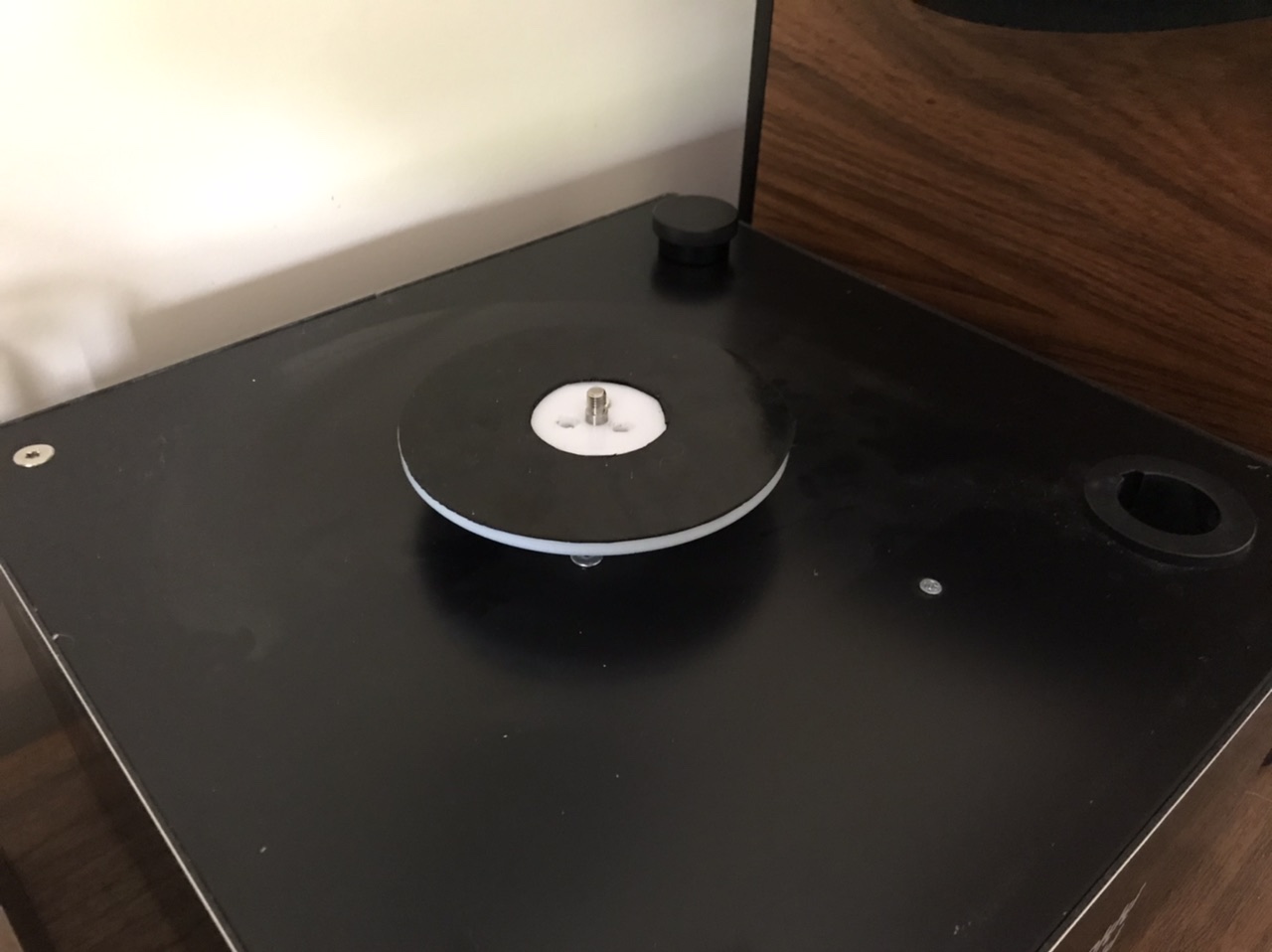

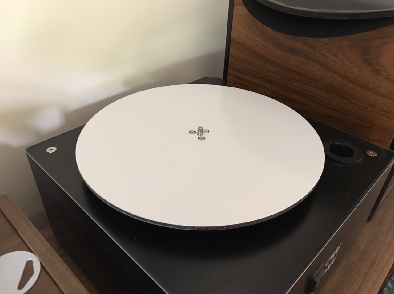

Jedną z rzeczy która mnie czasem nerwuje w ON to konieczność żąglowania podkładką by umytej strony nie kłaść na talerzu na którym leżała właśnie strona obsyfiała.
Project zrobił mały talerzyk i ominął ten problem.
Przez chwilę myślałem czy nie zamienić ON na projecta ale w końcu postawiłem na diy.

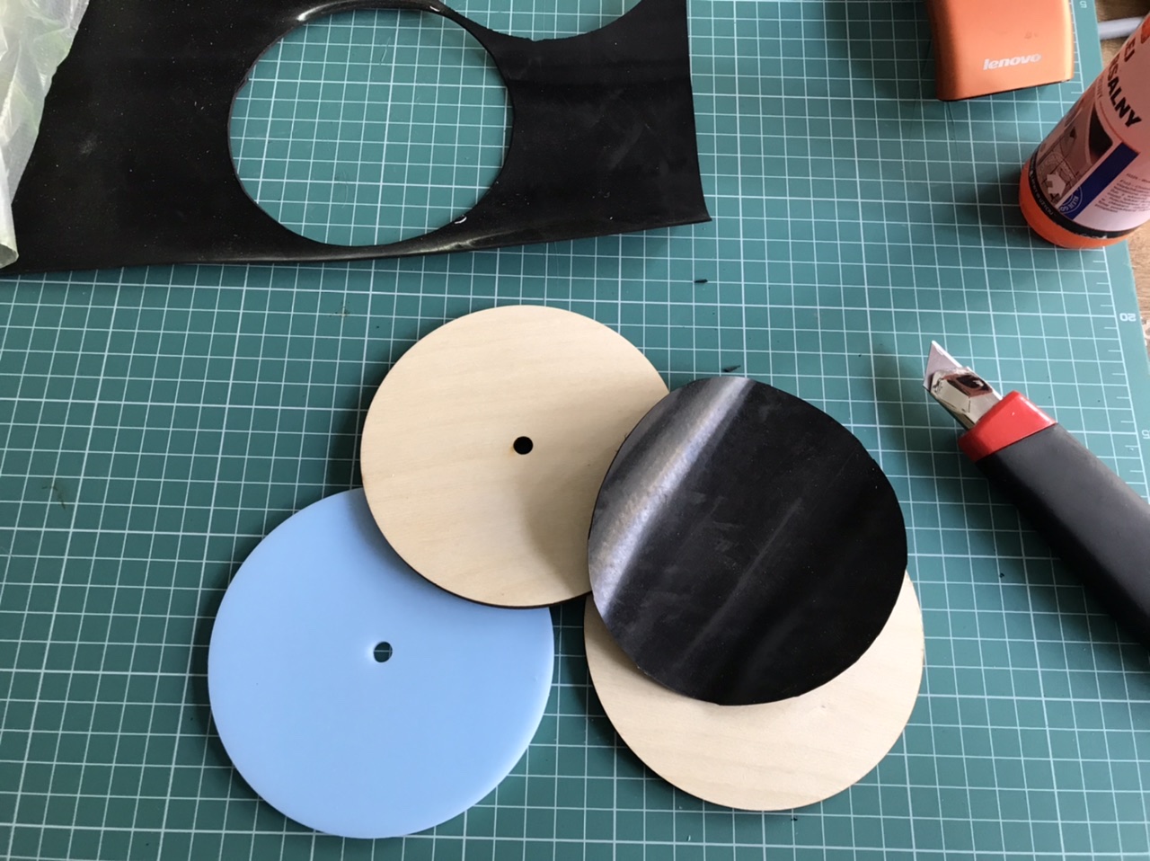

Jak zdjąłem gumowy kondon to zobaczyłem że talerz mocowany jest do podstawy wkrętami.
Zamówiłem więc sobie kilka 12cm x 5mm kółek z dziurą na szpindel z drewna i z plastiku.
Potem zaznaczyłem otwory i powierciłem 4mm dziury na wkręty.
Gorzej jest z główkami bo trzeba rozwiercić otwory na 8mm i 2mm w głąb delikatnie tak by łepek się schował.
Oczywiście w plastiku mi to nie wyszło zbyt równo ale okazało się że wystarczy jeden wkręt by całość trzymała jak trza.
Wierzch okleiłem gumą 1mm. Myk i gotowe. Działa.
Mały talerzyk jest super ale jak płyta jest cienka i giętka a chcemy ją mocniej poszorować szczoteczką z owcy to się nie da bo się wykrzywi.
180g bez problemu się szoruje.

Można by to jeszcze inaczej obejść. Przy dużym talerzu małe podwyższenie w środku a bliżej brzegu przyklejone kilka (3/6) silikonowych odbijaczy (półkul).
Wtedy styk z brudną strona będzie tylko na nich.
Coś w stylu takiej maty

Wtedy może źle odsysać bo skok pionowy rurki jest dobrze policzony. Dlatego zrobiłem nowy talerzyk w identycznej grubości co stary.
Ale Twoje rozwiązanie miałoby tę zaletę, że szorowanko nawet cienkich placków byłoby możliwe.
Transrotor takie talerze do gramiaków robił.

Skoro z dorobionym małym talerzem działa to i z dorobionym dużym też by działało. Nawet nie musi być cały talerz, mogły by być wypustki na bok jak szprychy w drewnianym kole.

Nieistotne jest mały czy duży tylko grubość.

Po prostu nie dociśniesz mocno szczotki na cienkiej płycie.
Za to jest higiena i wygoda.
Poza tym docelowo myć będę w ultradźwiękach a na ON tylko odsysać wodę.
No i zawsze mogę w minutę zamienić mały talerzyk na duży.
