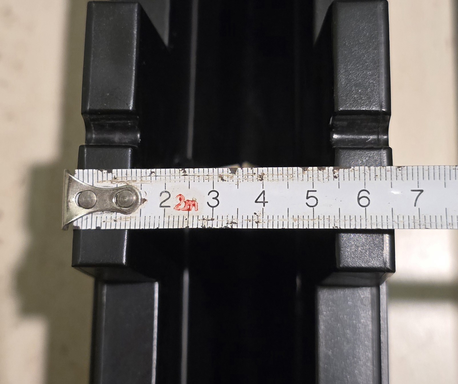

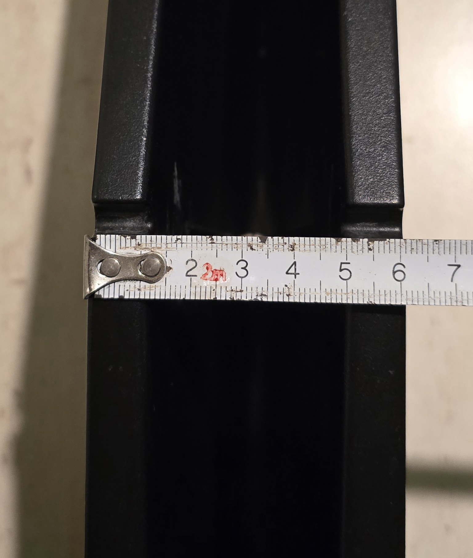

gitarrra pisze: ↑
17 gru 2024, 18:38
Czy mógłbyś tak z ciekawości zmierzyć jej szerokość wewnątrz na wysokości wgłębień na ośkę korbki?
Jutro
gitarrra
Posty: 138
Rejestracja: 20 lut 2021, 14:35
Re: Pomysł na ulepszenie Knosti?
#242
Post autor: gitarrra »
Oki ;)
sk-victor
Posty: 227
Rejestracja: 25 lis 2016, 00:07
Gramofon: Technics SL-1500C
#243
Post autor: sk-victor »
Tak na szybko

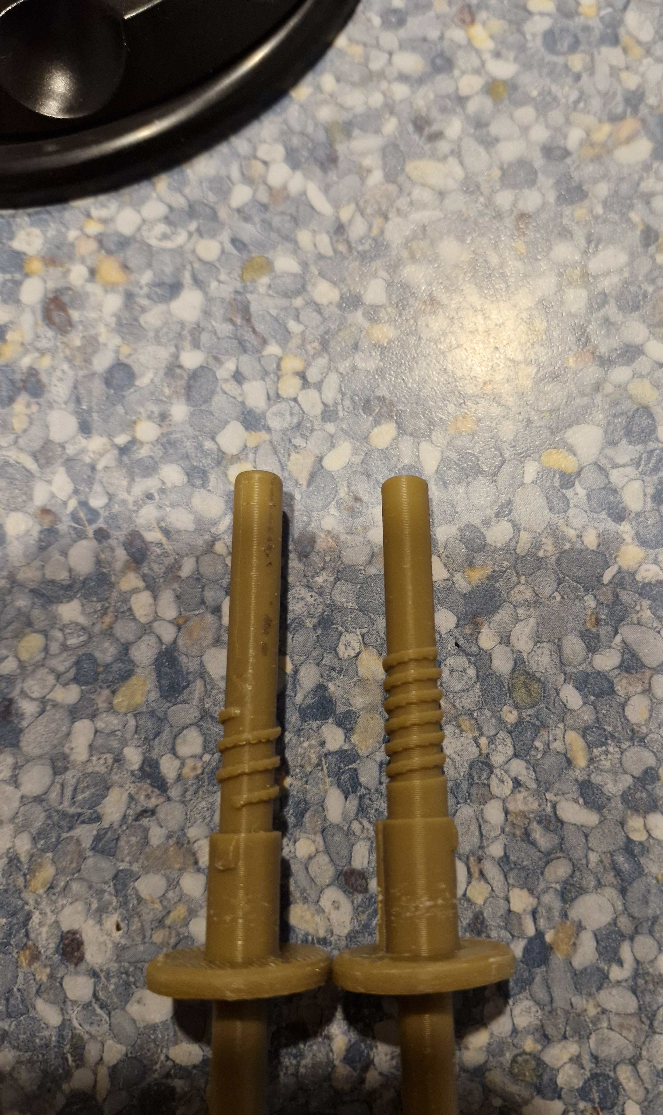

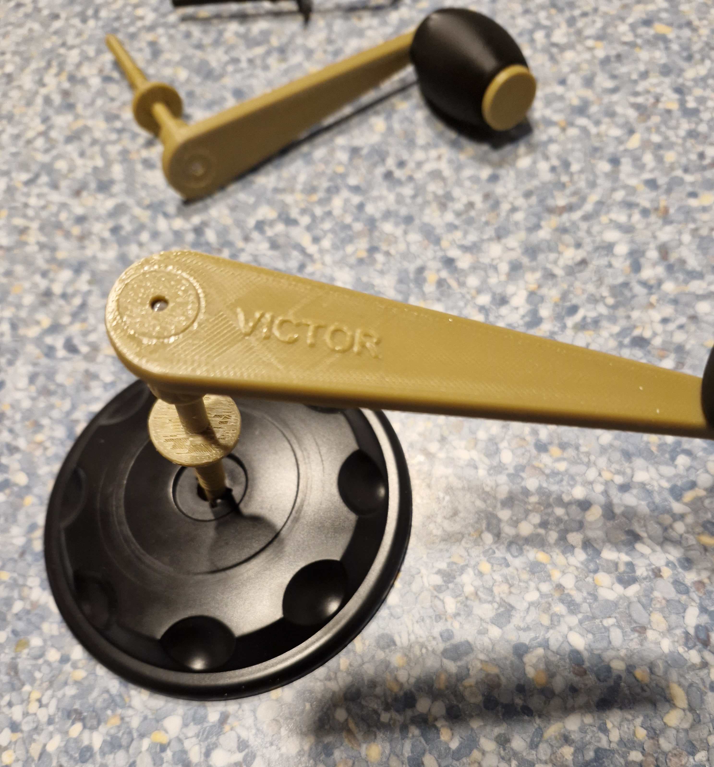

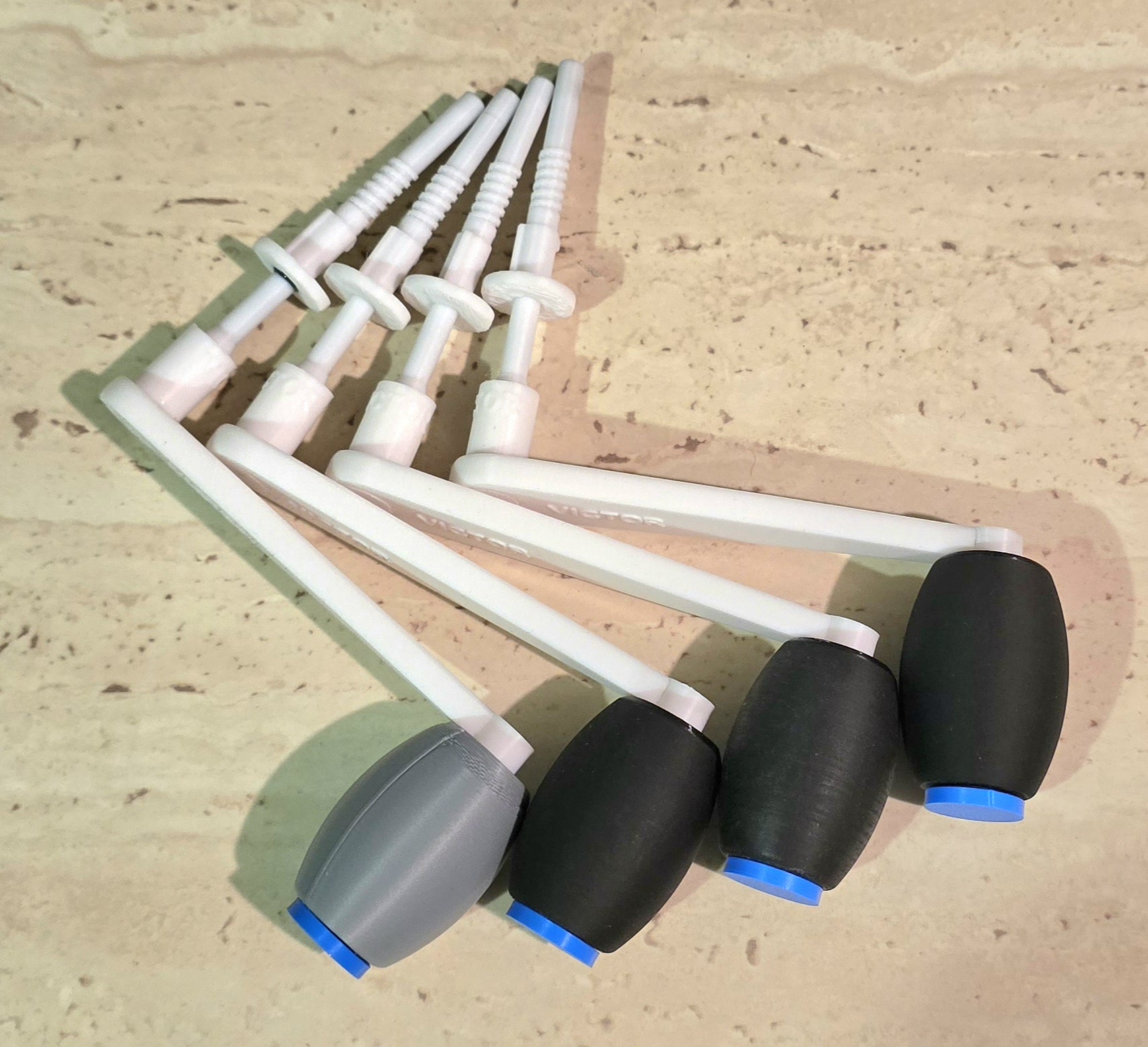

sk-victor pisze: ↑
16 gru 2024, 14:04
Wersja "produkcyjna" trafi do Ciebie w tym tygodniu
I dzisiaj trafiła. :)
Korbka mk 2 ,by @sk-victor ,czyli fajnal edyszyn prodakszyn test. :happy-jumpyellow:
Pierwsze co daje się zauważyć po wyjęciu korbki z pudełka to...logo producenta umieszczone w dwóch miejscach, oraz dłuższy i o nieco innym profilu gwint.
Mk2 po prawej stronie.
A tak to wygląda po włożeniu ośki w zacisk.Różnica zasadnicza na plus MK2

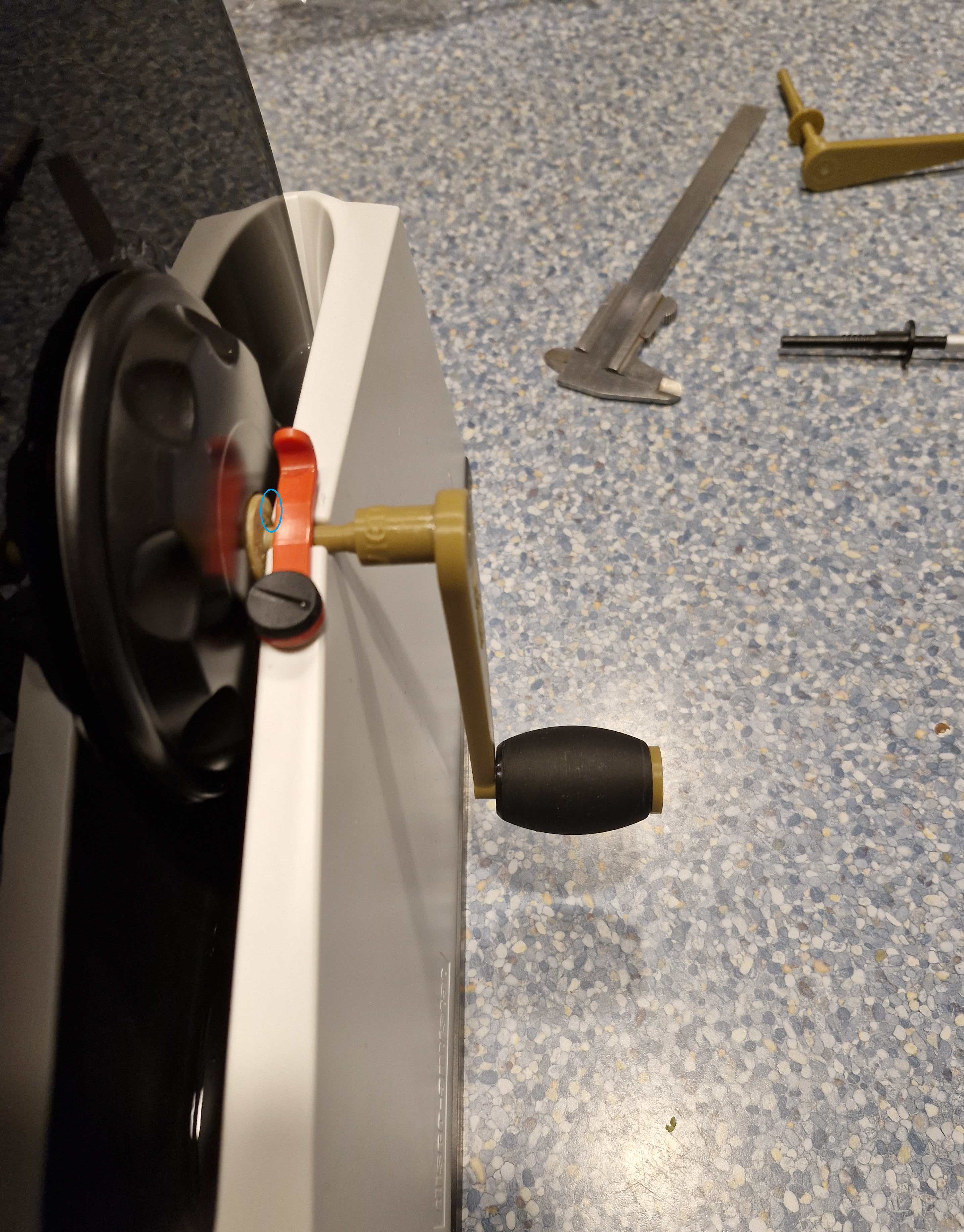

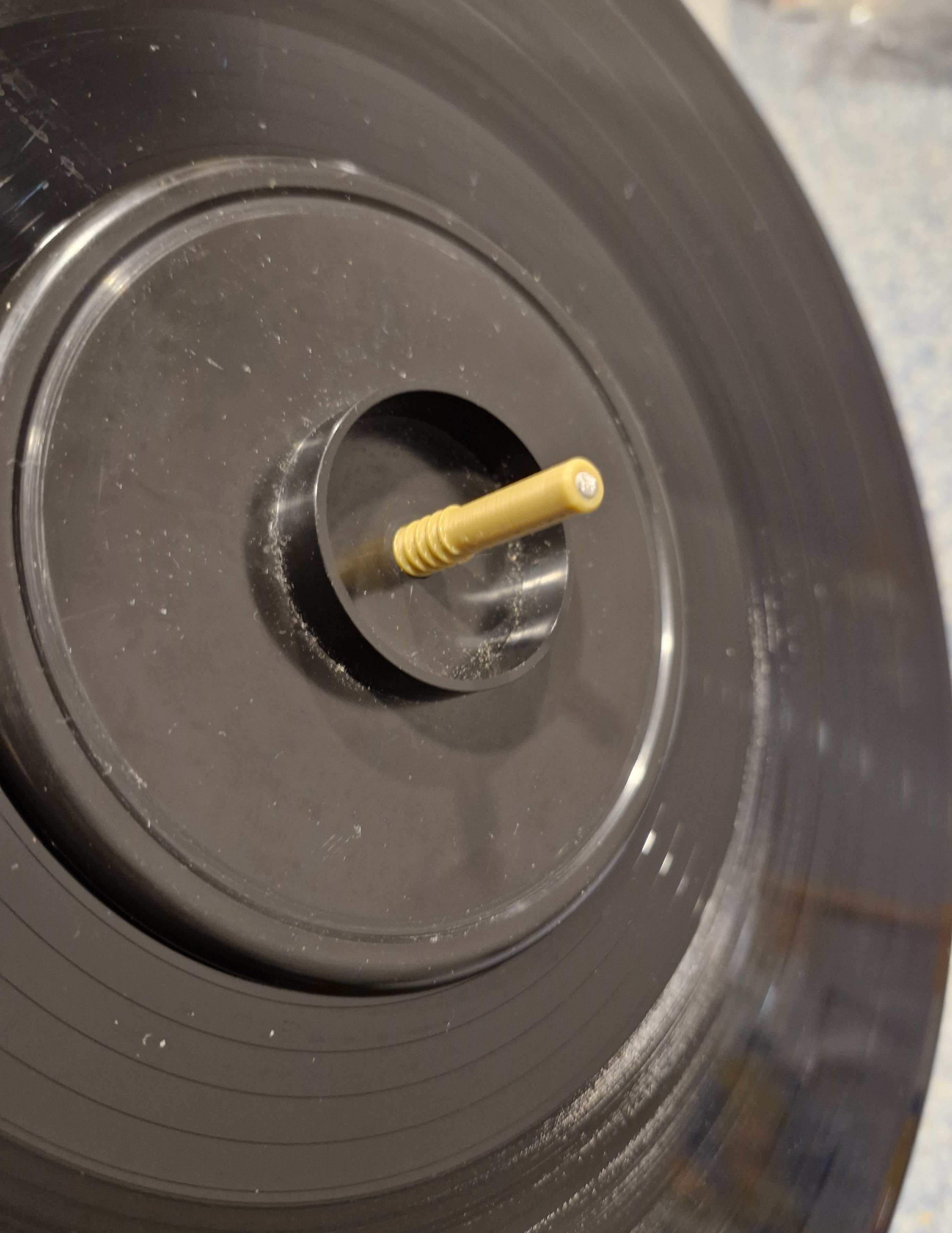

Na nowej korbce bez problemu działają zaciski od Analogis jak i od Knosti v2.
W najnowszej wersji talerzyk nie ociera o ściankę wanienki Knosti v2
Najnowsza wersja ma też zmniejszoną wysokość korbki.
W przypadku używania korbki z wanienkami Analogis czy Knosti v1 ta wysokość nie ma większego znaczenia.Jeśli natomiast mamy wanienkę Knosti v2 z czerwonymi blaszkami blokującymi a do umycia sporą ilość płyt ,mniejsza wysokość korbki ułatwia mycie.
Całość ,po osadzeniu w wannie obraca się lekko i bez problemów.W porównaniu z oryginalną korbką Knosti ,łatwiej zmienić kierunek obrotów mycia.Podczas mycia włosy szczotek układają się do kierunku obrotów.Przy zmianie obrotów potrzeba mniej siły by włosy ułożyć w przeciwną stronę.
Metalowych wzmocnień komentować raczej nie trzeba.
Czy wspominałem ,że jestem pierwszy w kolejce do zakupu ? :dance:
sk-victor... :clap: :clap: :clap:

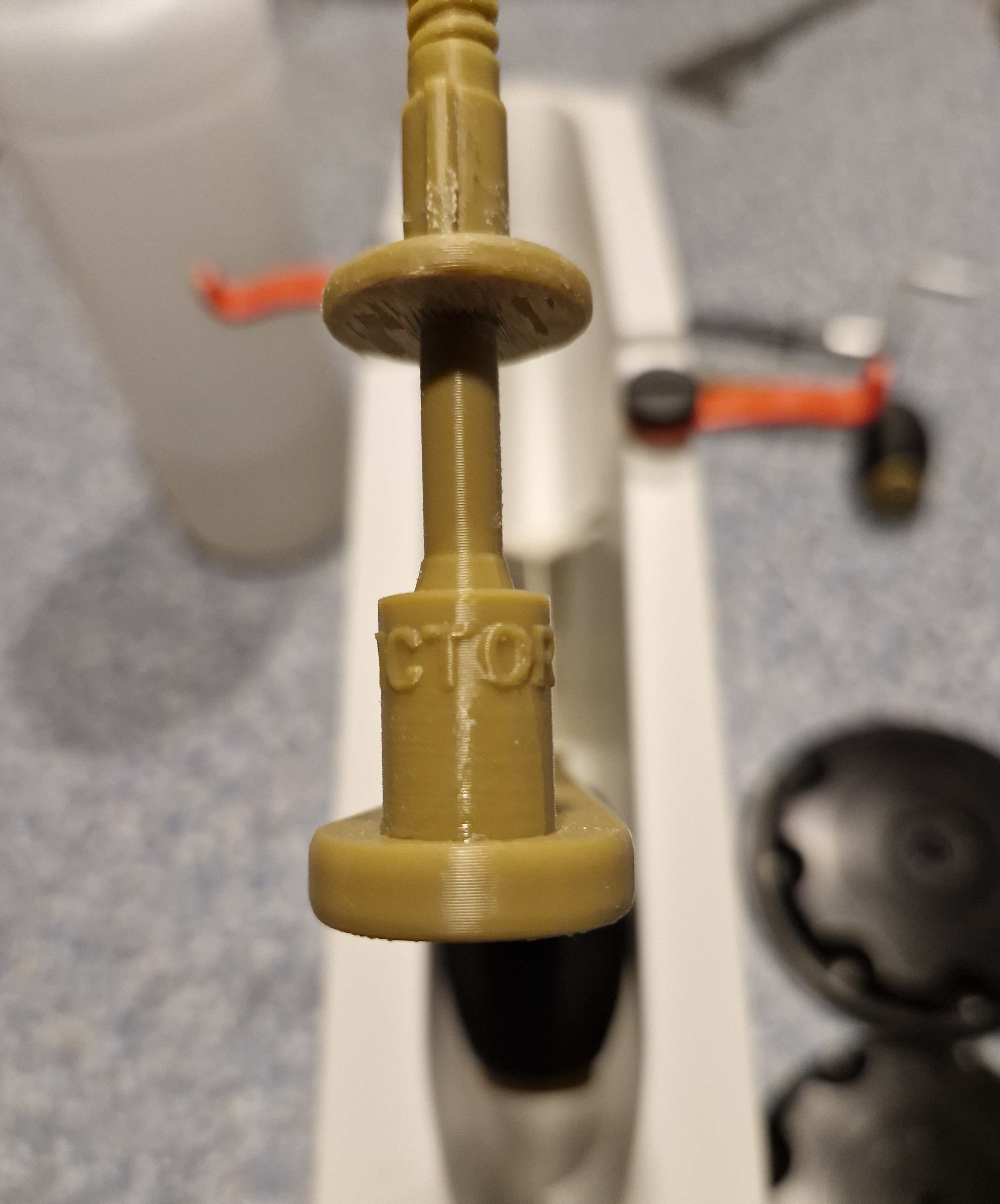

gitarrra pisze: ↑
18 gru 2024, 20:47
Są konieczne. Próbowałem robić lite elementy. Ale nie będzie. Element z wtryskarki z ABS jest bardziej jednorodny i ma większą wytrzymałość. Tutaj jest kompromis pomiędzy technicznymi możliwościami wydruku 3D i wytrzymałością. Wydruk jest robiony z teoretycznie mniej wytrzymałego PLA. Robiłem próbne wydruki z PETG, który jest wytrzymalszy i twardszy. Ale w wypadku tak delikatnego elementu wytrzymalsze PETG się nie sprawdza bo mimo większej twardości jest bardziej kruche. W wypadku elementów o większych gabarytach w których w newralgicznych przewężeniach można zastosować więcej materiału pewnie by się to sprawdziło. Ale tutaj wg. mnie wygrywa większa elastyczność PLA. Większą wytrzymałość osiągnął bym również wtedy gdyby wydruk mógł być robiony tak aby warstwy ułożone były wzdłuż osi. Ale wtedy precyzja wydruku gwintu położyła by projekt. Więc jest kompromis z prętem. Ładne błyszczące pręty ze stali nierdzewnej kwasoodpornej typu 304 przed wtłoczeniem "kaleczę" na szlifierce aby epoksyd, którym smaruję pręt przed wciśnięciem miał się czego trzymać i nie został "zgarnięty" podczas wciskania.
Dobrze, myślę że korbka nadaje się do "pójścia w świat". Nie chcę łamać zasad i reguł więc tutaj ani słowa o kosztach itd.. Proszę o podpowiedź gdzie i w jakim wątku mógłbym coś więcej na temat takich spraw?
Ps. Wybaczcie ale kwestia koloru nie istnieje. Jakie kolory akurat na maszynce założone z tego drukuję ;)

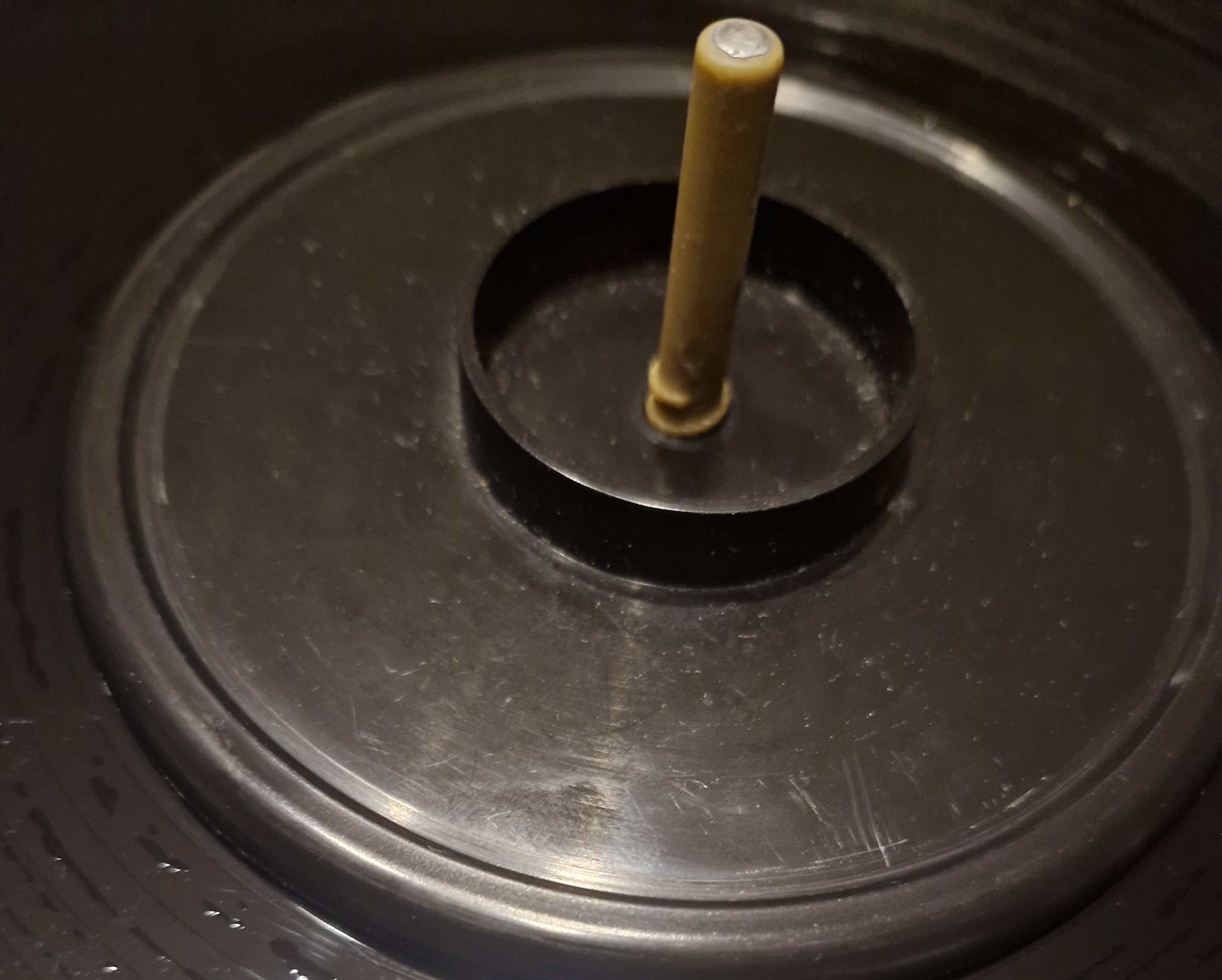

Kill3r
Posty: 21
Rejestracja: 08 mar 2025, 19:37
Gramofon: Dual 604
#250
Post autor: Kill3r »
Jakby ktoś szukał to na Ali można zamówić ulepszoną wersję uchwytów do płyt. Poniże kilka fotek mojej modyfikacji. (ala Janusz ;))

Dario Antonio
Posty: 1032
Gramofon: Akai AP-100c
Lokalizacja: Śląsk
#251
Post autor: Dario Antonio »
Płyta na detoxie ;) w SPA
Kill3r
Posty: 21
Gramofon: Dual 604
#252
Dario Antonio pisze: ↑
27 mar 2025, 21:52
Tak, do tego praktycznie przestała grymasić na talerzu ;)
