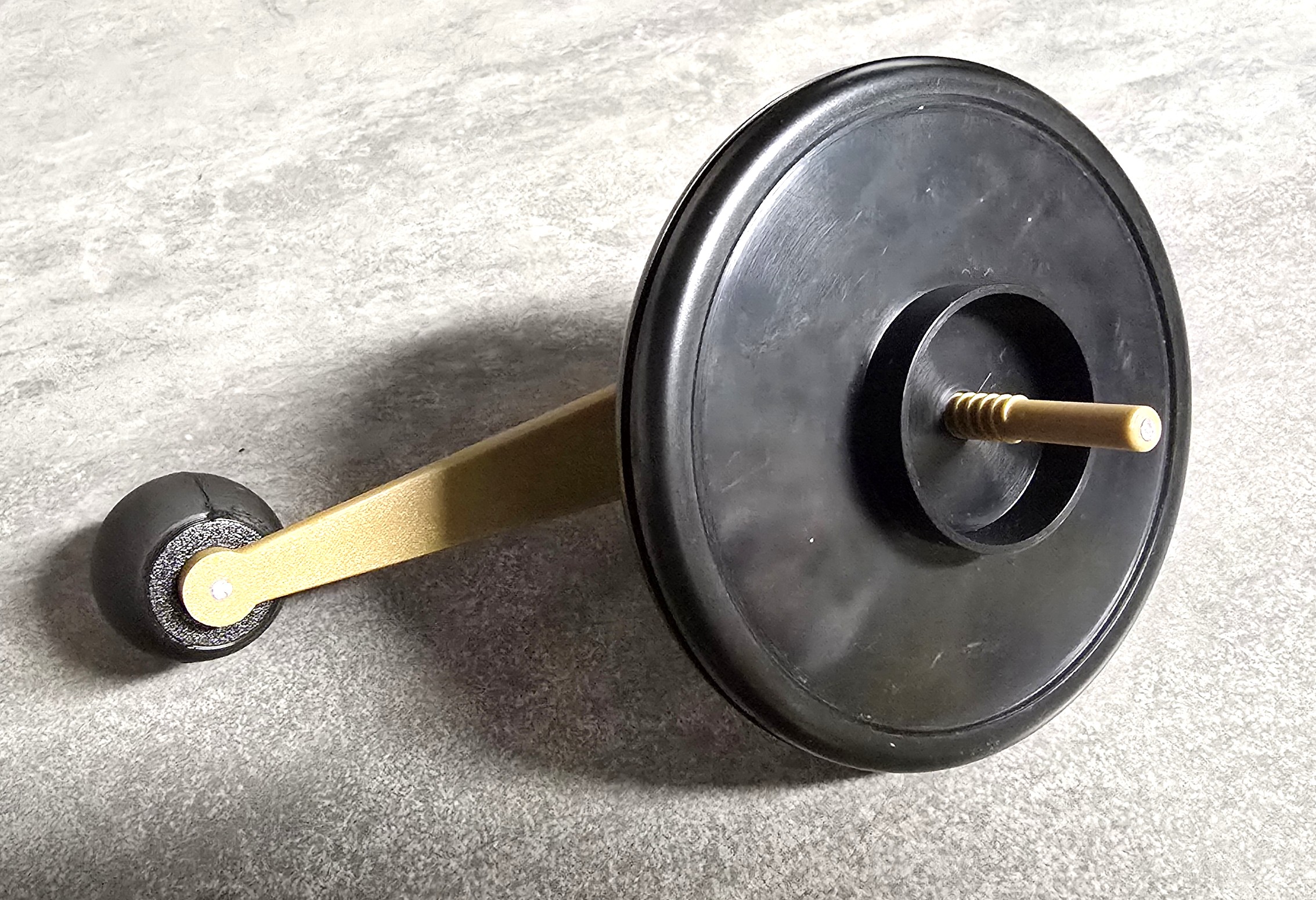

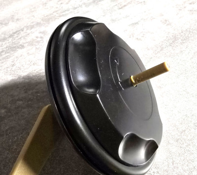

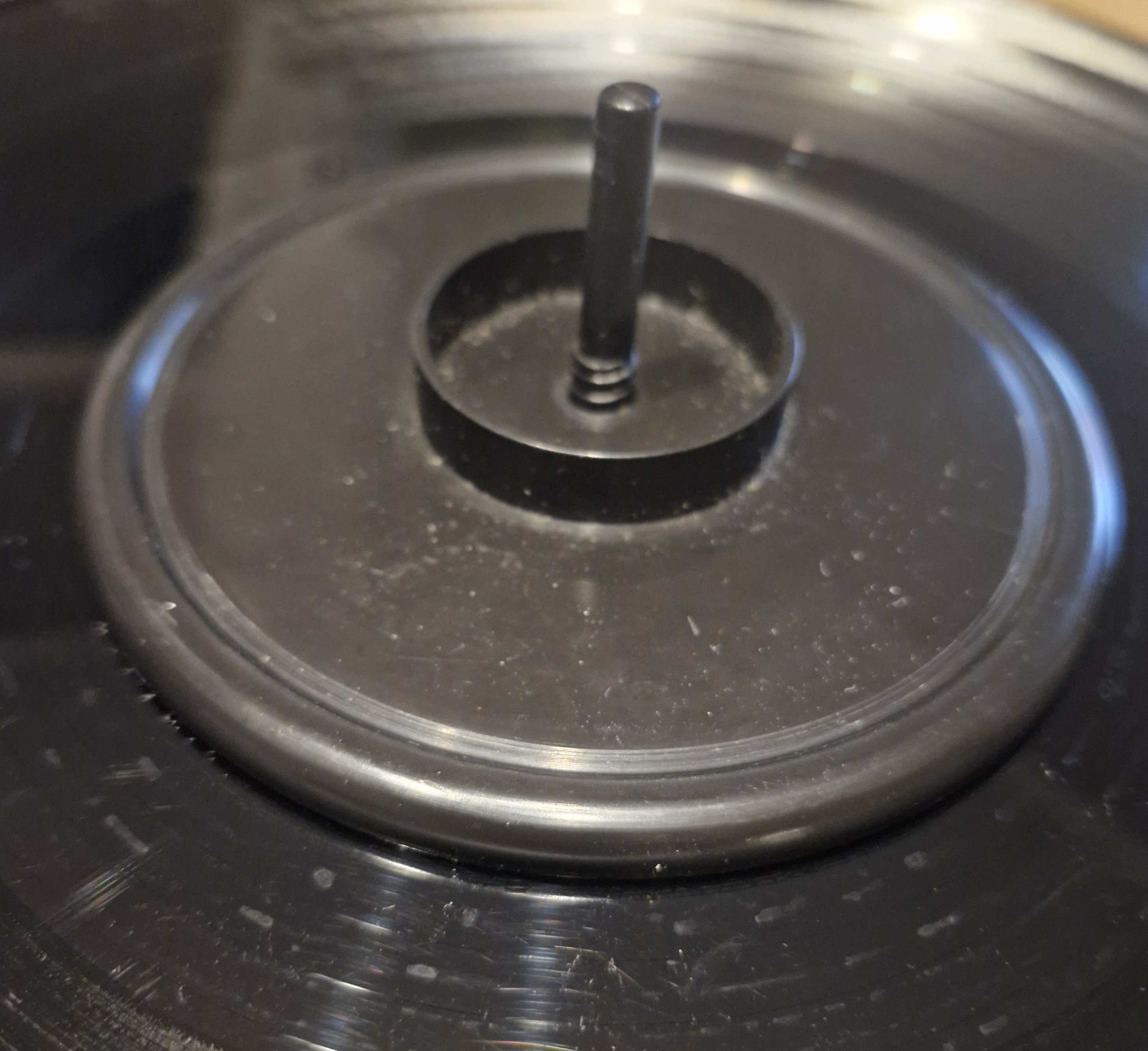

Post autor: gitarrra »

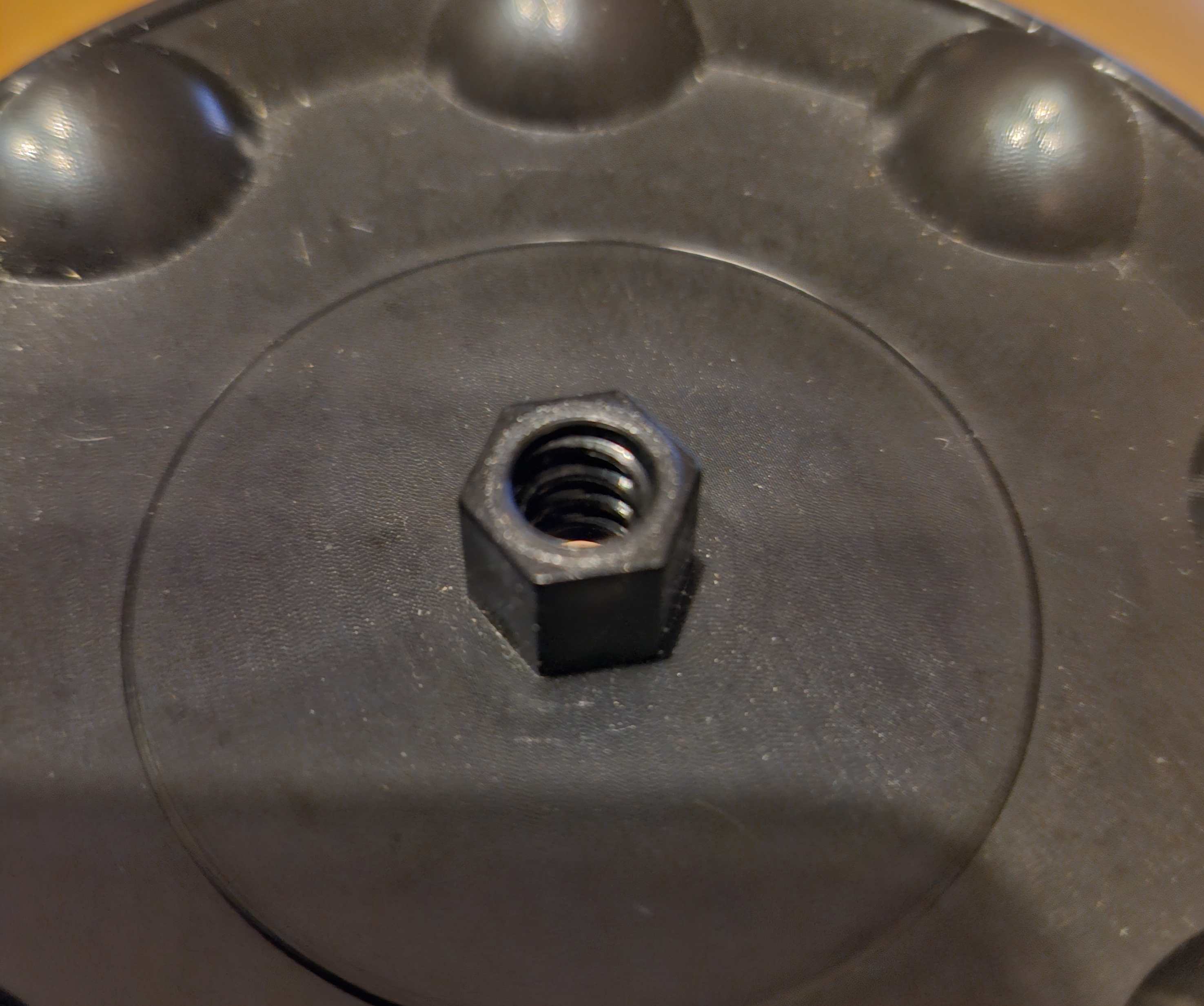

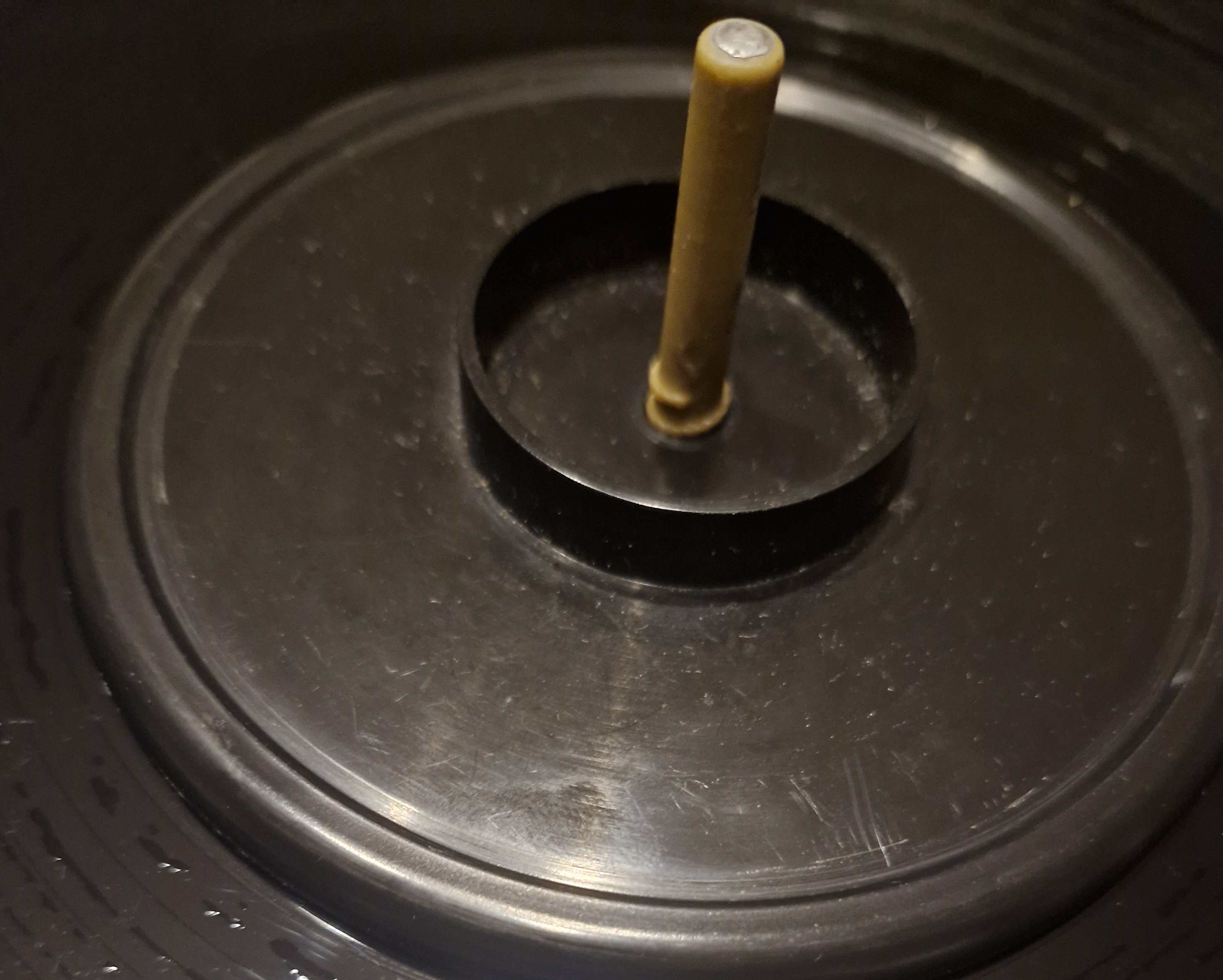

Zacisk i ośka Analogis. Gwintu wystaje ok.6mm.
"Zakrętka" z Analogis
Gwint ma wysokość ok.12mm
W Twojej korbce w zacisku Analogis gwintu wystaje mniej

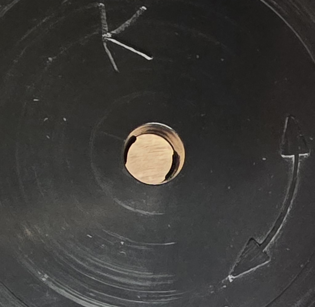

sk-victor
Posty: 227
Rejestracja: 25 lis 2016, 00:07
Gramofon: Technics SL-1500C
Re: Pomysł na ulepszenie Knosti?
#228
Post autor: sk-victor »
Dla Knosti ilość gwintu nie ma znaczenia bo w zacisku nie ma gwintu ;) Są dwa szczątkowe ćwierć-zwoje na samym początku. Ośka Analogisa ma inny moduł gwintu, więc przerabiam to. Chociaż jeżeli Knosti i tak zawsze pracuje na jednym zwoju to i w Analogisie by wystarczyło to co jest.
Posty: 16840
#229
:) ..no nie wystarcza, pisałem o tym. W knosti wyciera się lub wyłamuje zarówno ten niby gwint, a raczej oś z super max mini blokadką jak i "gwint" talerzyka, jak słusznie go nazwywasz "szczątkowy. Zacisk knosti to właściwie jednorazówka, niskiej niestety jakości i również szczelności. Sam materiał jest dość miękki, żeby nie powiedzieć "plastyczny".
Oczywiście trzeba na to nieco czasu i offsetu mycia, ale tak jest.

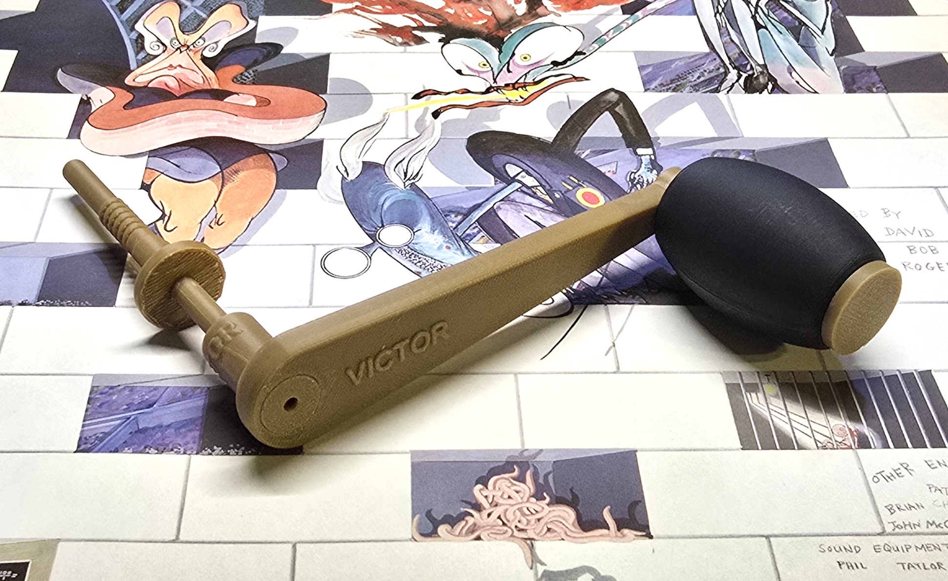

#237

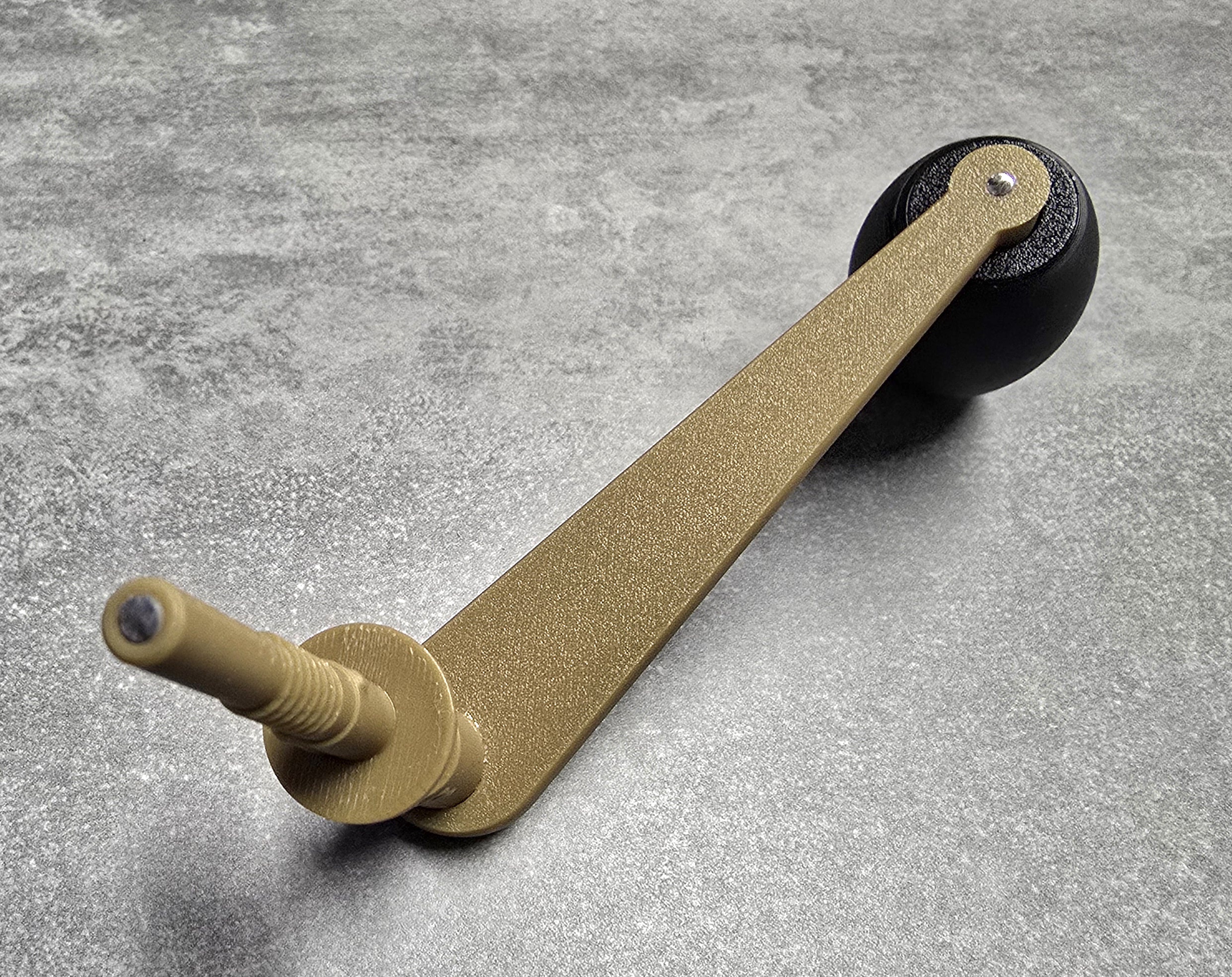

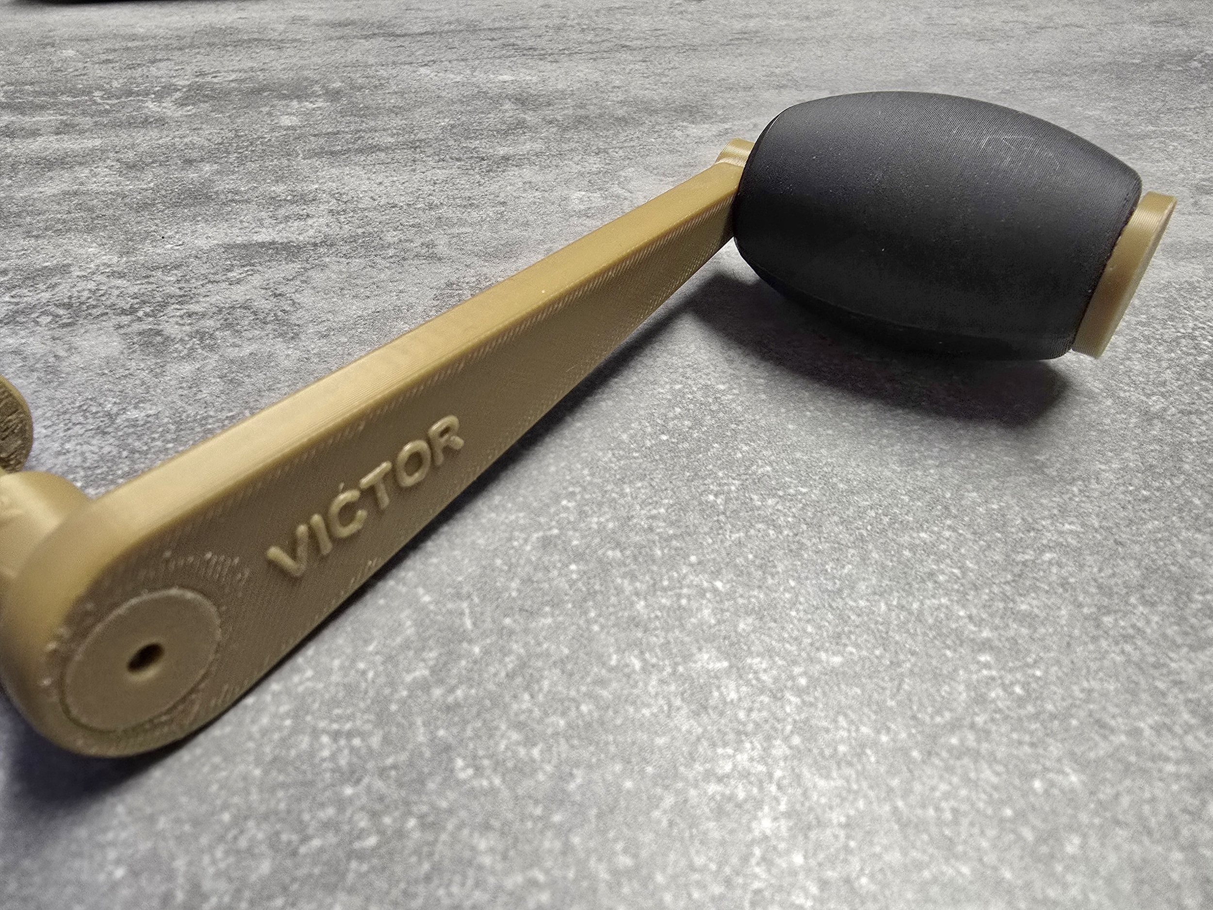

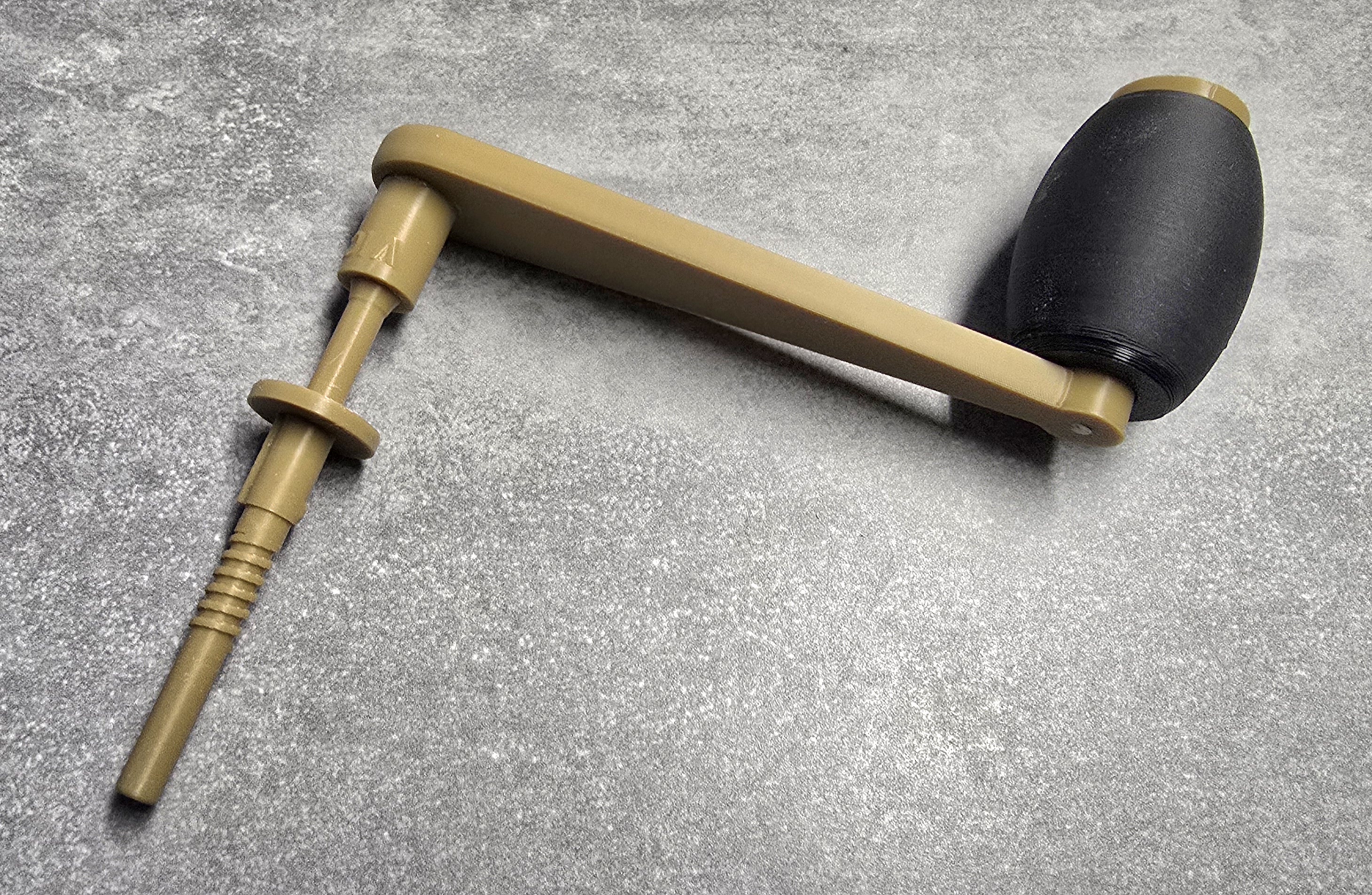

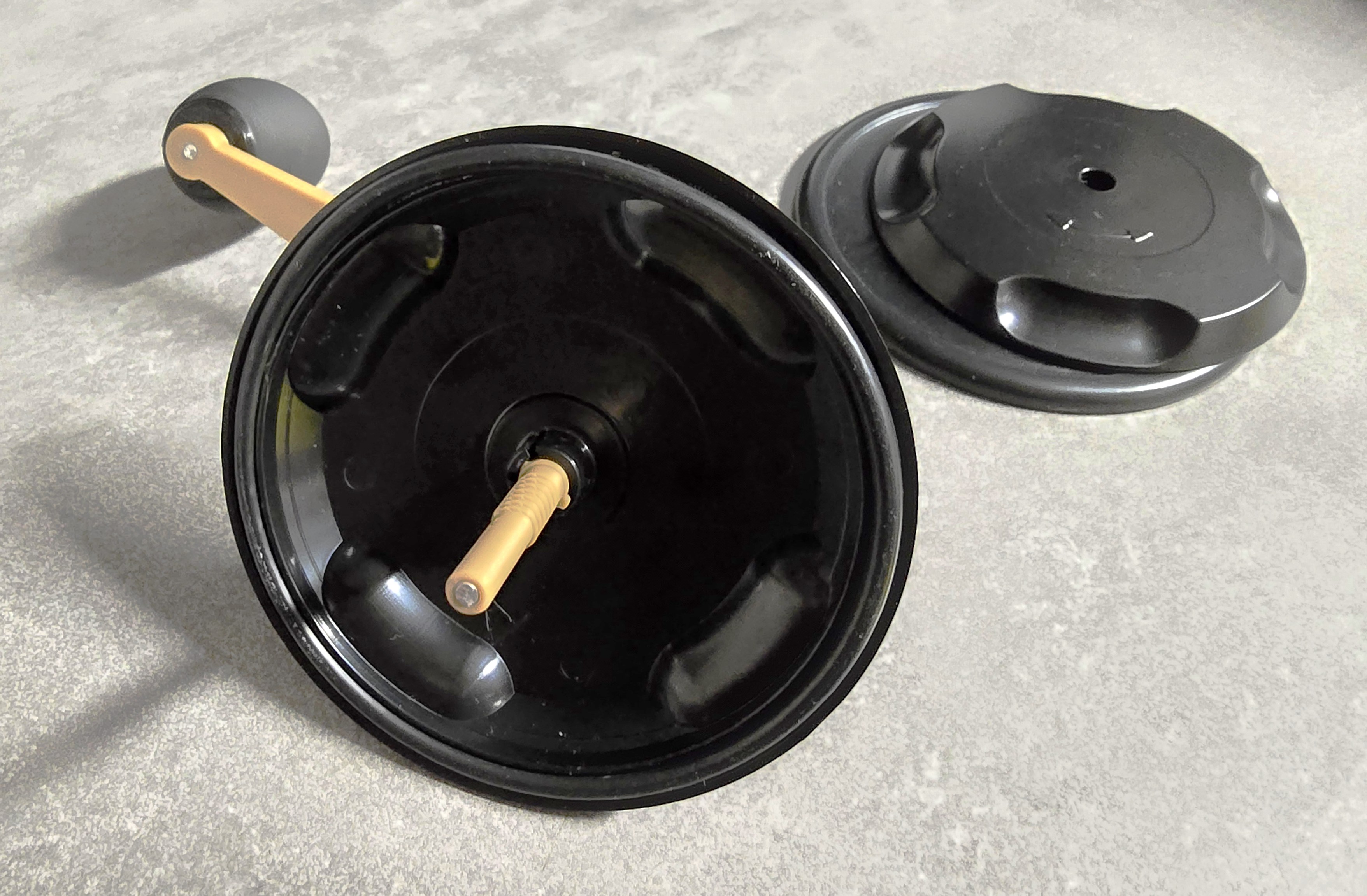

Oto ona
gitarrra
Posty: 131
Rejestracja: 20 lut 2021, 14:35
#238
sk-victor pisze:
16 gru 2024, 23:32
Oto ona
Korbka na "ścianie"...nieźle :-D :music-rockon:

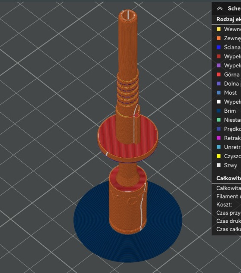

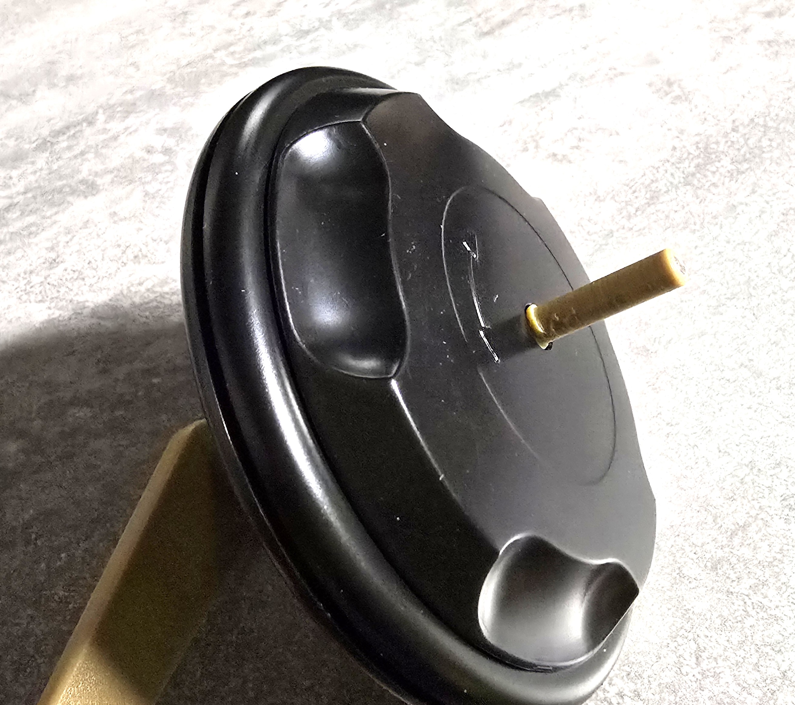

#239

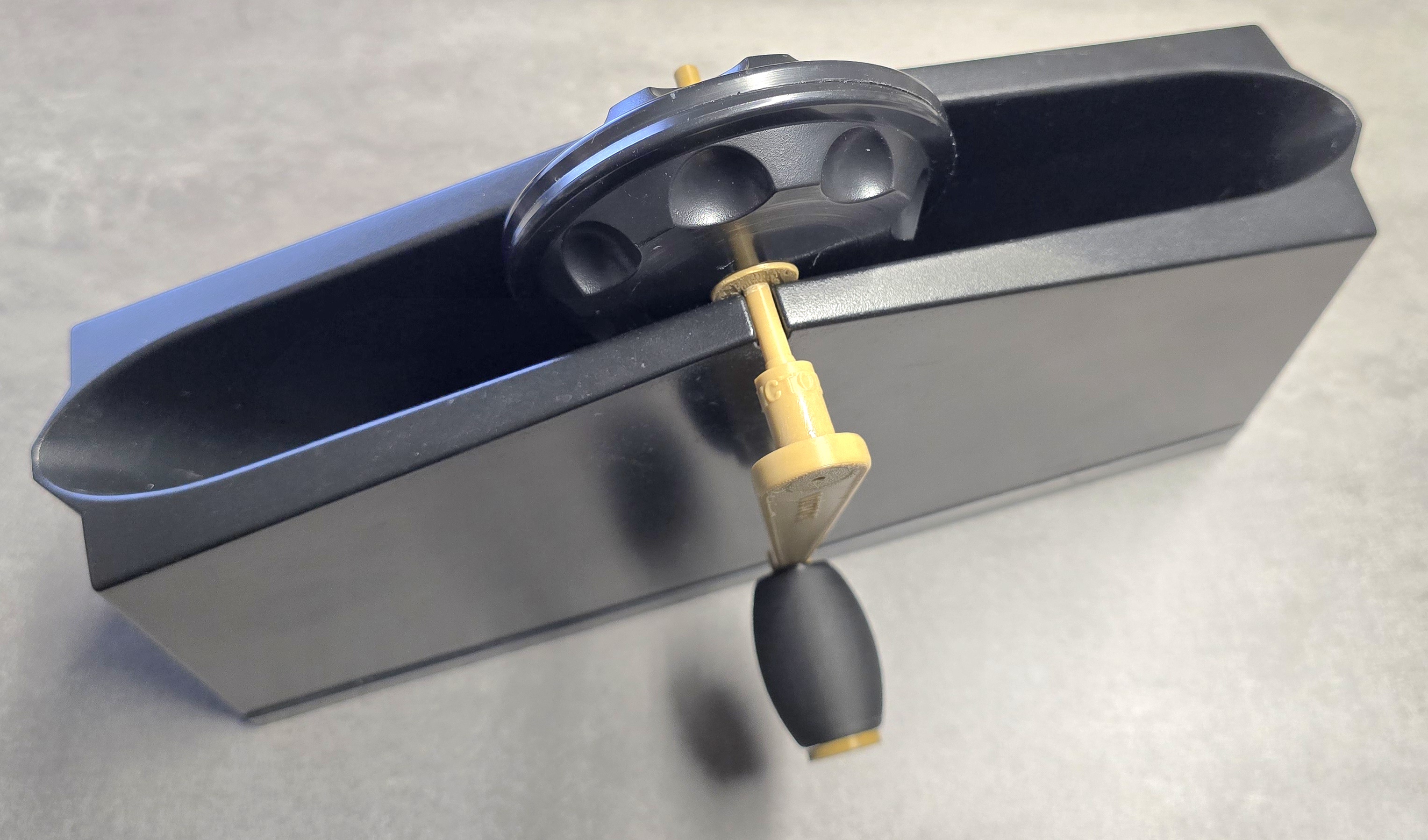

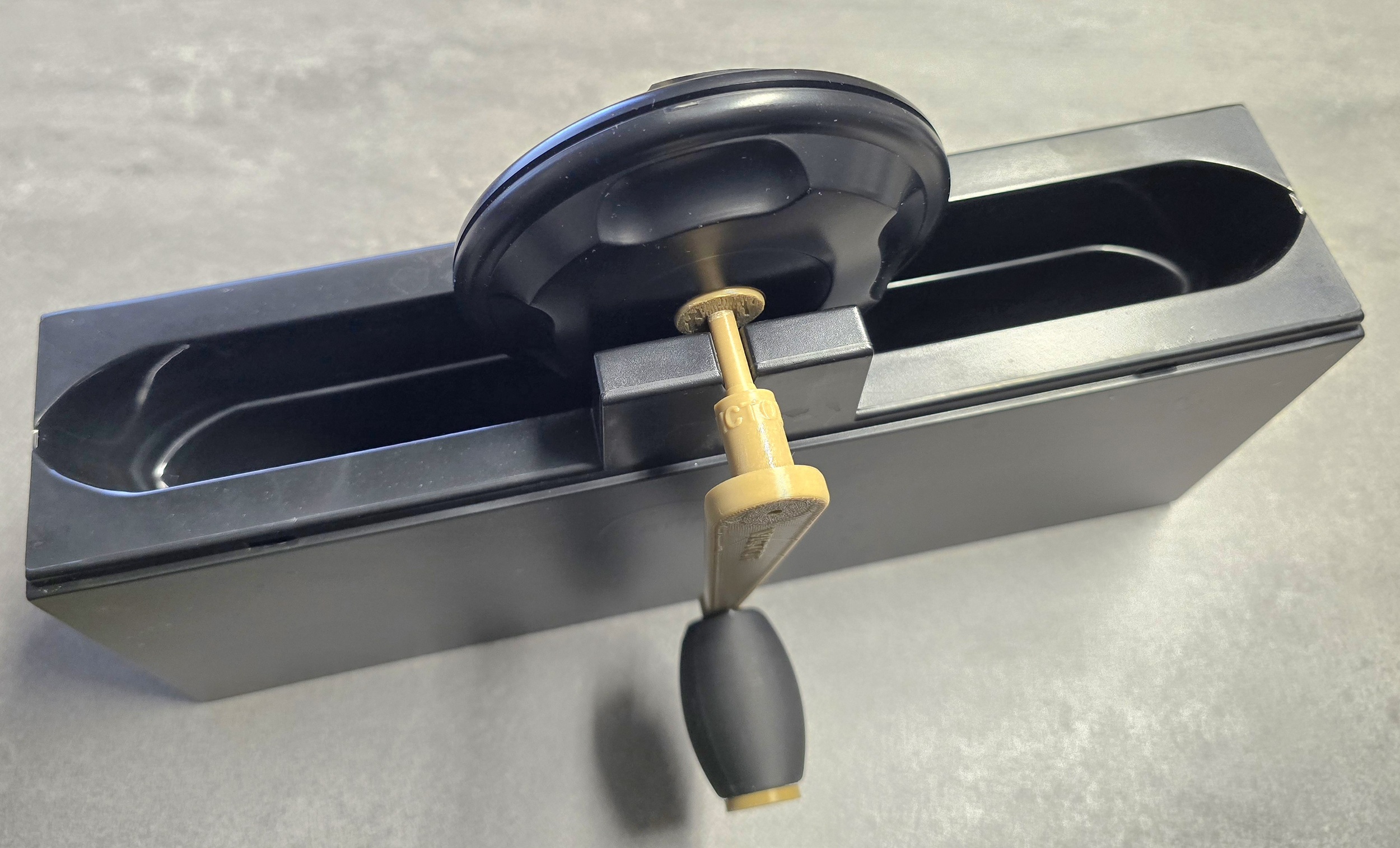

Tak to teraz wygląda w kwestii gwintu, dopasowania do obu rodzaju zacisków i wanienek
gitarrra
Posty: 131
#240
sk-victor pisze:
16 gru 2024, 23:32
Oto ona
Zapowiada się konkretnie. :clap:
A widzę na zdjęciach ,że masz wanienkę Knosti mk1.Czy mógłbyś tak z ciekawości zmierzyć jej szerokość wewnątrz na wysokości wgłębień na ośkę korbki?Pytam o ten wymiar ,bo wspominałeś ,że u Ciebie talerzyk korbki nie ocierał o boki wanienki.To ,że u mnie na początku talerzyk nie siadł dokładnie w zacisku i ocierał to jedno.Ale może między mk1 i mk2 są też różne wymiary?
