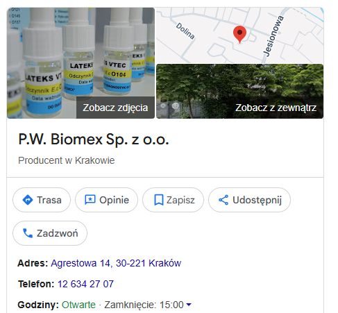

pavlos
Posty: 1288
Gramofon: JVC Victor QL-A75
Re: Jak czyścić płyty winylowe?
#2245
Post autor: pavlos »
Czy chodzi o odtłuszczacz "BIOMEX HDI"?
Bacek
Posty: 4355
Gramofon: Kenwood L-07D
Lokalizacja: Poznań
#2246
Post autor: Bacek »
Generalnie ta firma ma dziesiątki produktów dlatego pytam.
thenew
Posty: 14
Rejestracja: 24 wrz 2025, 19:07
#2247
Post autor: thenew »
Przepraszam, Biomex HDI.
