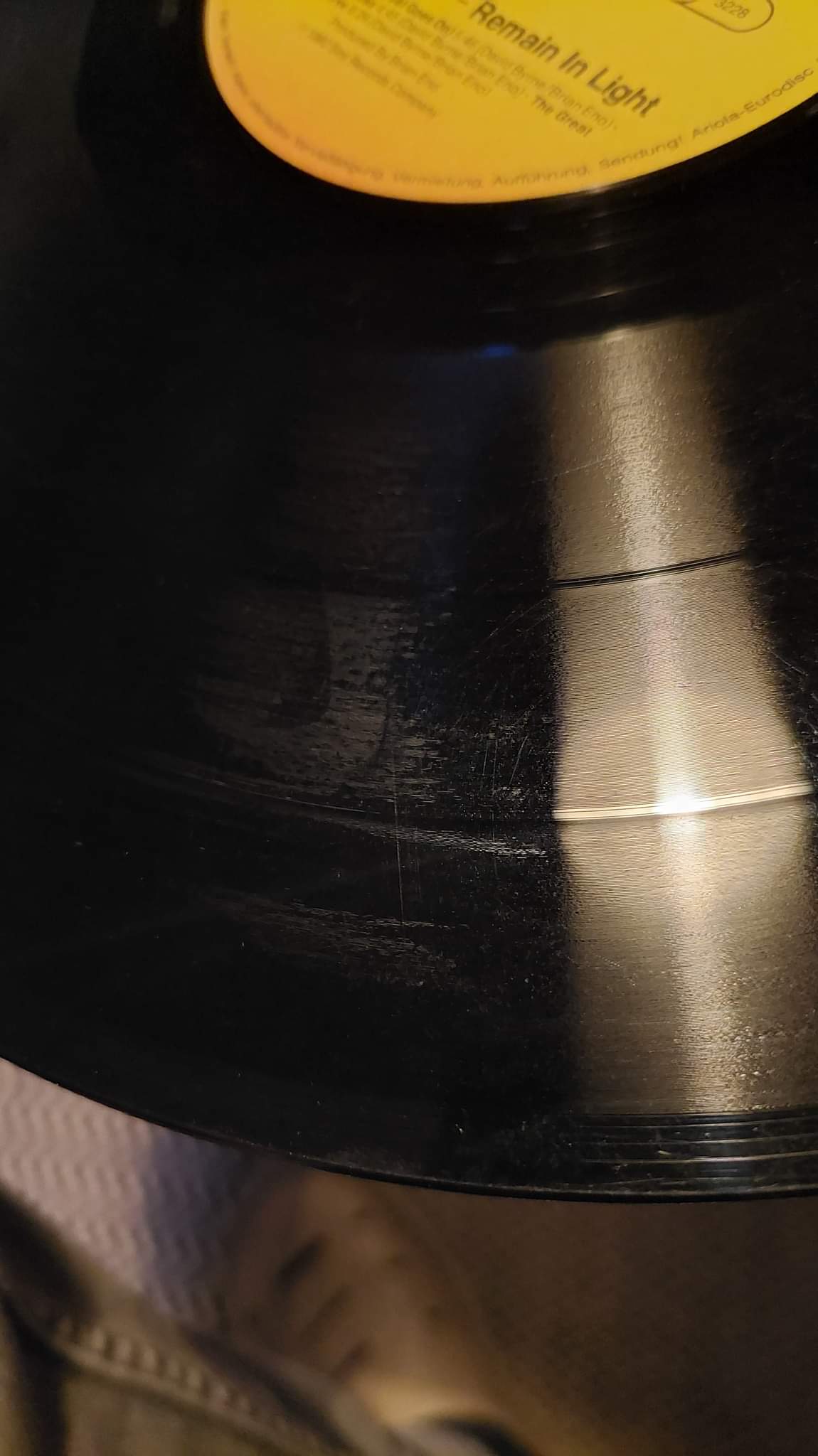

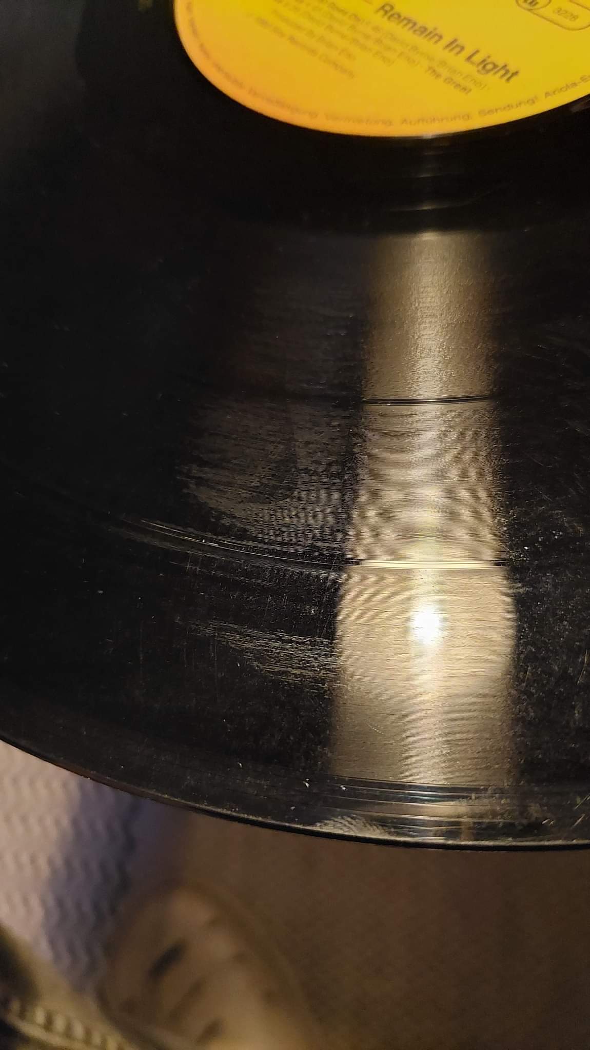

Witam, ktoś mi może powiedzieć od czego takie przebarwienia? Zła woda? Płyty myte miksturą forumową. I się zastanawiam o co chodzi. Mam kilka takich plyt w swojej kolekcji. Reszta okej. Ale zmieniłem też wodę na inną w między czasie. Nie idzie tego uchwycić na zdjęciach dokładnie, ale są to takie ciapy po całej płycie nawet nie dokonca białe jakby coś zostało na płycie - nie ważne ile sie to myje, nie chce zniknąć. Teraz nie wiem czy to od wody czy od folii. Proszę o pokierowanie do właściwego tematu wrazie offtopa. Ale załączę również informację: Nie wiem na ile to jest mit, a na ile prawda, ale też czytałem że grube folie ochronne na okładki oraz jako foliq wewnetrzna zamiast koperty na płytę nie przepuszczają dobrze powietrza i się mogą różne cuda dziać. Zeszklenie plyty, przebarwienia i rzadko pleśń. Nie wiem czy to jest kwestia mycia płyty czy jej przechowywania. Zawsze brałem okładki wewnętrzne i zewnętrzne disccover/analogics po taniości z allegro i nie wiem czy to nie był błąd. Mam takie stare wewnetrzne folie z Nagaoki, to te wręcz się rozbiły, nie są takie sztywne, wręcz się pomarszczyły jak reklamowka i te płyty są idealne. Aktualne, ktore mam w wiekszosci są sztywne jak za nowosci. Jedna płytę mam już zeszkloną i nie wiem czy to moja wina czy ona już taka była wcześniej. Z góry dzięki za porady czy ja coś robię źle albo jak to usunąć jak to była wina wody.

Raczej od utlenionej folii. Nie jest to kwestą wietrzenia tylko właściwości samej folii. Takie odbarwienia są niesty trwałe, niewiel się da zrobić by je co najwyżej lekko zniwelować.
Kupuj brandowe: np winyle.pl lub 'TDK' (sprzedawca allegro).
Poza tym granulat z natury jest biały, a czerń to wynik barwienia. Niektóre procesy natury chemicznej mogą więc powodować odbarwienia.

Rozumiem że plamy wyszły po myciu, a wcześniej ich nie było ?
Słychać to podczas odtwarzania ?
Jakim urządzeniem myjesz ?
