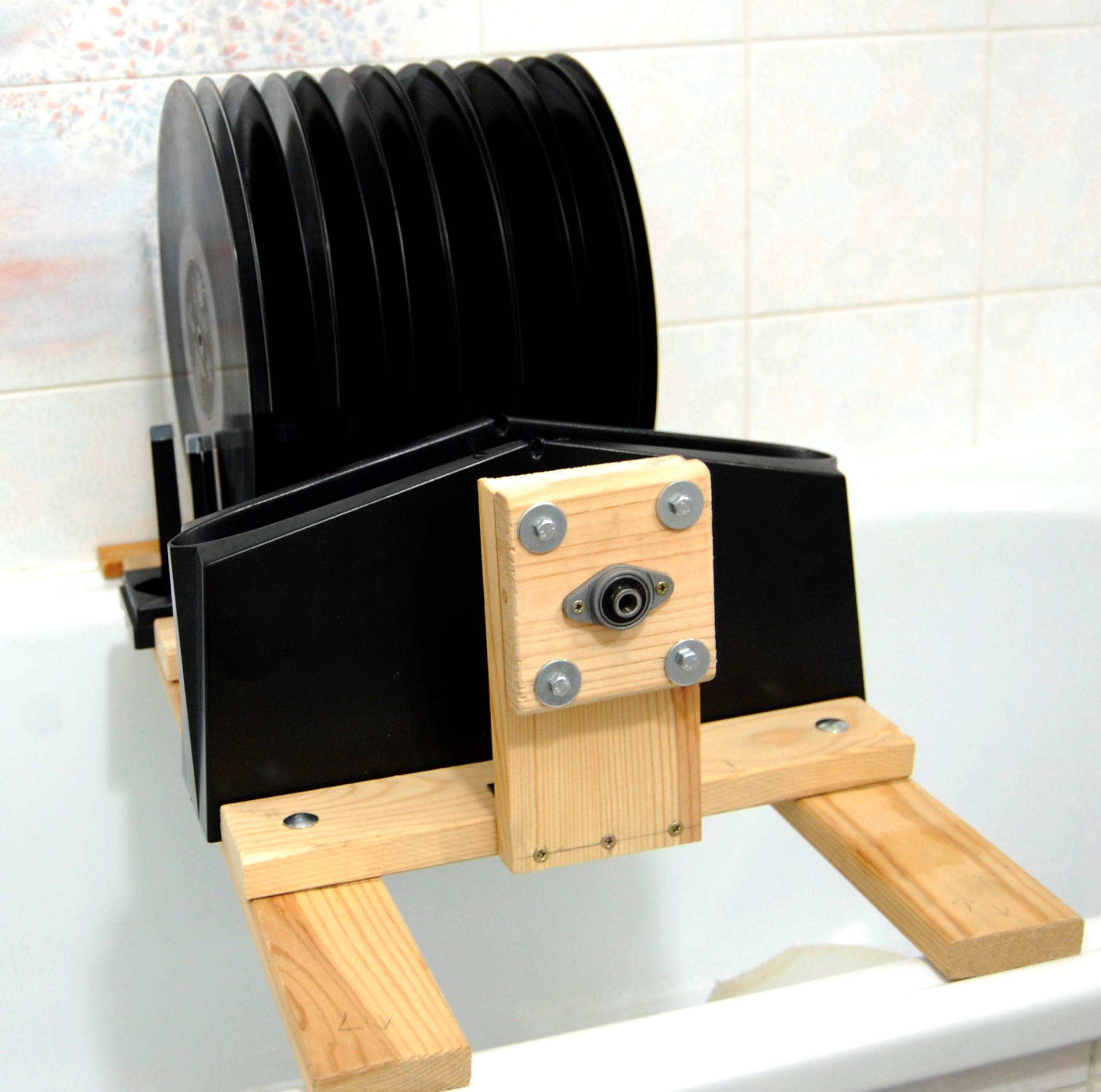

StarRock
Posty: 1892
Re: Jak czyścić płyty winylowe?
#1824
Post autor: StarRock »
Bacek pisze:
29 lip 2021, 11:42
Kowalskimi metodami robiłem, jeden uchwyt lekko we wkrętarkę akumulatorową i nad wanną, poziomo z wyczuciem żeby się nie rozkręciło ani nic nie urwało. Pole do awarii jest całkiem spore.
StarRock pisze:
29 lip 2021, 13:55
nawet nie będę próbował.
A jednak, nie dawało mi to spokoju i...z tego co w domu było pod ręką, powstało takie oto ustrojstwo. Dopasowane do szerokości wanny i rozbieralne. :D
Kawałek deski, śruby, łożysko poziome, kątowniki metalowe, 2 oringi.
Założeniem było zachowanie osiowości i zminimalizowanie drgań kręcącej się płyty.
Trzpień zacisku ma fi 6 i takowe łożysko próbowałem spasować, nie dało się. Wybrałem poziome z otworem fi 8, a siła ruchu obrotowego oparta na sile docisku oringów, co udało się w zupełności. Nie trzeba wtedy mocno dokręcać szczęk uchwytu wiertarskiego na trzpieniu zacisku.
Najpierw podłączyłem akumulatorówkę i niezadowolony z obrotów, wpiąłem starą pistoletową Celmę (dusza na ramieniu) i przy zapier... obrotach, ładnie kręci i odwirowuje. :) Gdy układ wpada w lekkie drgania, można to skorygować innym ułożeniem ręki (docisk oringiem).
Kręcę 2 x po 30 sekund z 15-to sekundową przerwą, a ta szansą dłuższej żywotności wiertarki.
Odwirowałem około sześćdziesięci winyli z rezultatem, jak dla mnie doskonałym. :D
Płyty prawie suchutkie, trochę na stojaku i nadają się do konsumpcji na talerzu. Mniej płyt trzeszczy, albo mniej, zwłaszcza na dobiegówkach, co niekiedy denerwującym było.
Cudu nie spodziewałem się, cieszy że zadziałało.
Aha...nakładkę drewnianą na 4 śruby można zdemontować i trzymając w ręce tak samo odwirowywać winyle np. kilka. Mankamentem tegoż, zamiksturowane przedramię. :lol:
