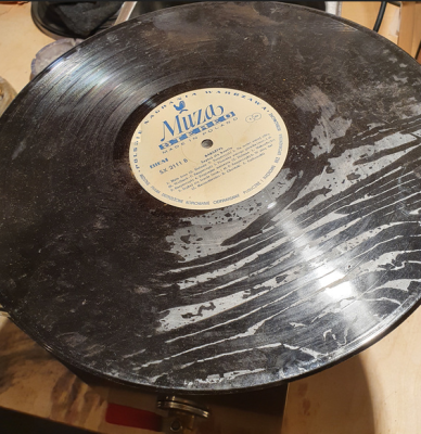

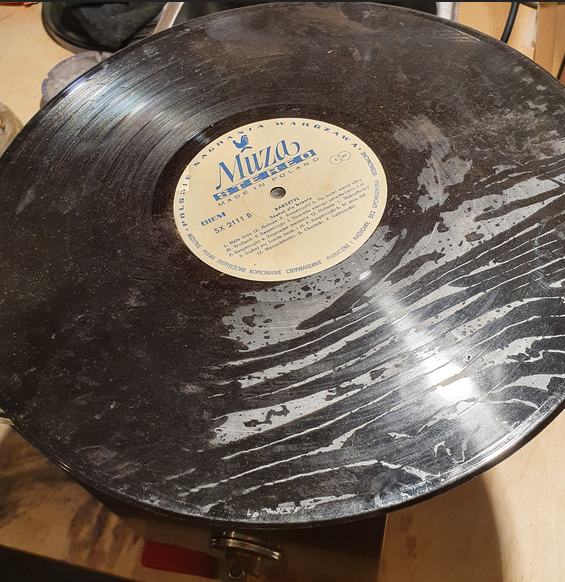

kraf101
Posty: 327
Rejestracja: 24 lis 2020, 20:40
Re: Vevor myjka ultradźwiękowa
#21
Post autor: kraf101 »
32lysy pisze:
22 wrz 2025, 12:03
(...) Wstepne mycie brudasa w knosti i przekładka juz wstępnie wykąpanej do UD, gwarantuje jak sadzę uzyskanie pełnego efektu,i pozwoli zarazem wykorzystać wielokrotnie 6 litrów płynu który trzeba wlać do chińskiej UD.(...)
Nigdy!
To gwarancja szybkiego, o ile nie natychmiastowego, całkowitego, i nieodwracalnego zasyfienia Knosti.
Jak myślisz co się stanie z myjką mechaniczną przy takiej pacjentce?
Chińska wanna U/D, poradzi sobie z tym doskonale, aczkolwiek 6l płynu będzie do jednorazowego użytku.
