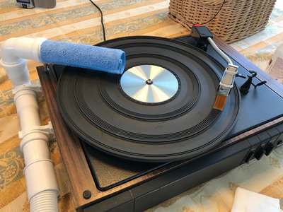

Witam
Naczytałem się i zrobiłem
. Rozwiązanie na bazie Emanuela, pędzelek elektrostatyczny miękki do czyszczenia układów elektronicznych, odsysanie na złączkach kanalizacyjnych, ramię odsysania odchylane z podpórką o regulowanej wysokości ( w zależności od grubości płyty ) . Silnik się wyrabia o ile ciśnienie ssanie nie jest zbyt duże. Koszt: Gramofon 30 PLN, pędzelek 4 PLN, złączki 20 PLN, nowa mata ( oryginalnie płyta jest podparta na 3 gumkach - kołyszę się ) 12 PLN, mikstura firmowa, czas mycia około 3-4 min. Myje i odsysa super !
Pozdrawiam
Pozdrawiam

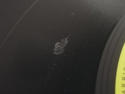

Ratujcie
Na płycie jest taka oto chropowata plama. Pojęcia nie mam co to.
Mycie w OkiNoki nie pomogło. Ręcznie z użyciem wzmocnionej mikstury (50 / 50) też bez efektów
Jakieś sugestie?
Jakieś sugestie?

Czy to coś jest tłuste / kleiste? Czy może raczej twarde, zaschnięte i kruche?
Jeśli to ta pierwsza opcja, to spróbowałbym pozostawić na tej plamie na kilka godzin wacik nasączony benzyną lakową.
Jeśli zaś ta druga, to większe prawdopodobieństwo, że będzie to jakieś świństwo rozpuszczalne w wodzie, czyli trzeba traktować takimi właśnie środkami. Na początek wacik nasączony mocnym roztworem płynu do naczyń lub proszku do prania - również pozostawić na kilka godzin.

Parę postów wyżej masz informację, że ludwikopodobne moga powodować degradację winylu.
Weź na alkohol, jemu obojętne czy sucha czy mokro plastyczna plama. w końcu alkohol nie ma smakować tylko sponiewierać.
Odmocz z 15 minut i sprawdź czy coś tę plamę rusza, jeśli tak to idź tą drogą. Jeśli piłeś nie jedź. Jeśli nie piłeś wypij.
BTW, na oko plama wygląda na jakąś cukropochodną, powinna się rozpuścić.
