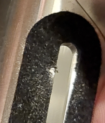

No i przyglądaj się paskom. Dziś na to trafiłem. Przez jakąś niedoróbkę produkcyjną paski mogą się wytrzeć i wtedy rysy mogą się trafić.
Jak dla mnie cały ten otwór powinien być na okrągło spolerowany. Może przy zmianie pasków sam go tak zrobię.
No tak. Masz rację. Grubsza raczej nie była. Zdaje się, że przyczyną jest to, że za radą kolegów mocno nawilżam ten pasek, a jako , że nie ma szczeliny, za mocno ssie ten odkurzacz. Właśnie to samo miałem na innej płycie i za drugim razem delikatnie zwilżyłem i nie było tego efektu. Dziękuję za radę odnośnie kontrolowania paska.
Pozdrawiam
Robert
ps. przyjrzę się tej dyszy przy wymianie paska i najwyżej do ładnie spiłuję. A tak to ile płyt można umyć jednym paskiem? Tak mniej więcej?

Leszku wyciera się środek stykowy i końcówki góra/dół, tak po ok. 300 płytach będzie już widać.
Na winyle,pl są zamienne Analogis zdaje się kupowałem.
Generalnie jak włoski już słabe to pojawiają się przedmuchy i słabiej ciągnie co od razu widać.
