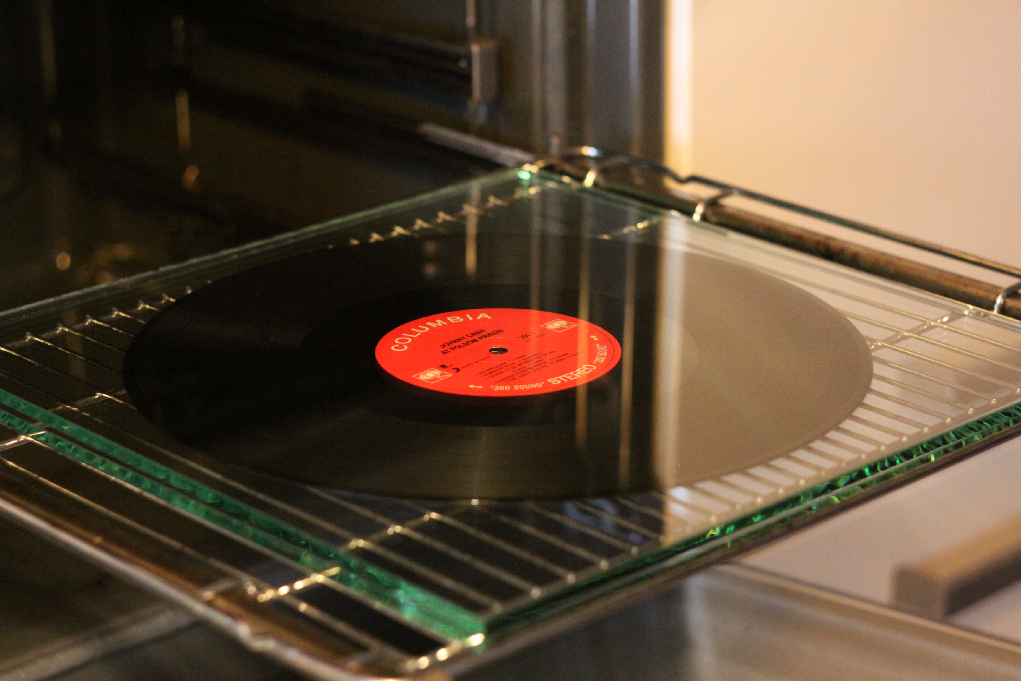

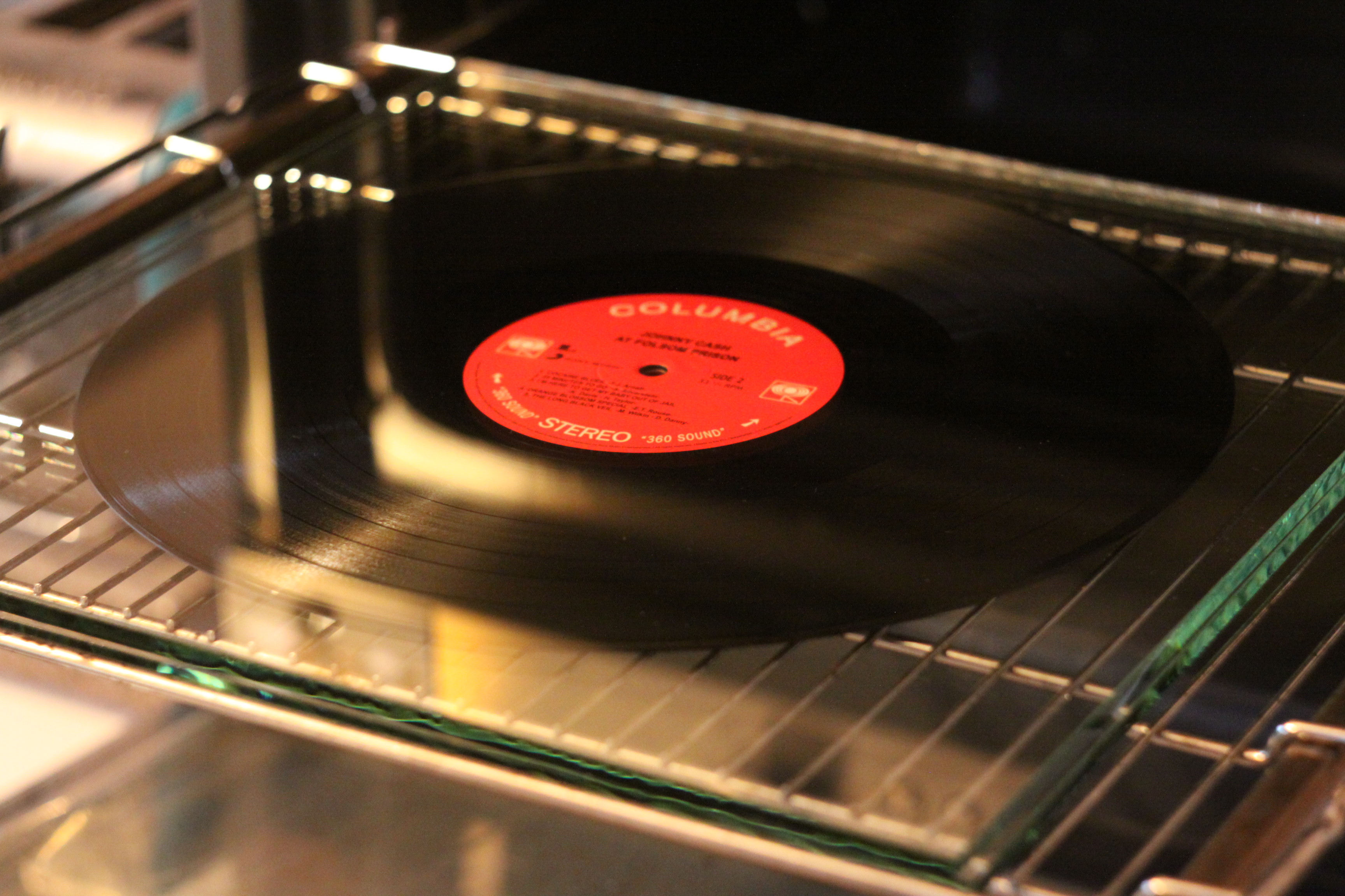

Wczoraj wyprostowałem falującą płytę wg tej metody:
viewtopic.php?p=390237#p390237
Metoda okazała się skuteczna.
Oczywiście płyta nie jest idealnie prosta, lekko falowała ale na tyle denerwująco, że zdecydowałem się na zabieg prostowania w piekarniku, a po operacji to falowanie nie znikło zupełnie, ale jest o jakieś 50% mniejsze, i już nie jest na tyle irytujące co wcześniej, dlatego uznałem, że proces prostowania udał się.

Czy ktoś w 2025 piecze jeszcze płyty? Przymierzam się do wielkiego grillowania i zastanawiam się nad wyborem jednej z poniższych metod, które znalazłem w czeluściach internetu.
1. Pieczenie tradycyjne czyli rozgrzanie piekarnika, wkład sandwicha na 50-60 minut, zostawić do wystygnięcia
2. Pieczenie samych szkieł, następnie wykonanie sandwicha i stygnięcie już poza piekarnikiem. W tej wersji widziałem też rady aby płyta była w papierowym sleeve (oczywiście bez folii), aby nie było bezpośredniej reakcji szkła z rowkiem.
- Michal35
- Posty: 1812
- Lokalizacja: pomorskie
Re: Prostowanie - zdeformowana płyta
Czasem mi się zdarza, sposób 1 pomiędzy specjalnie dociętymi taflami szkła. Bywa różnie, czasem się udaje a czasem płyta oporna i nie chce się wyprostować.
