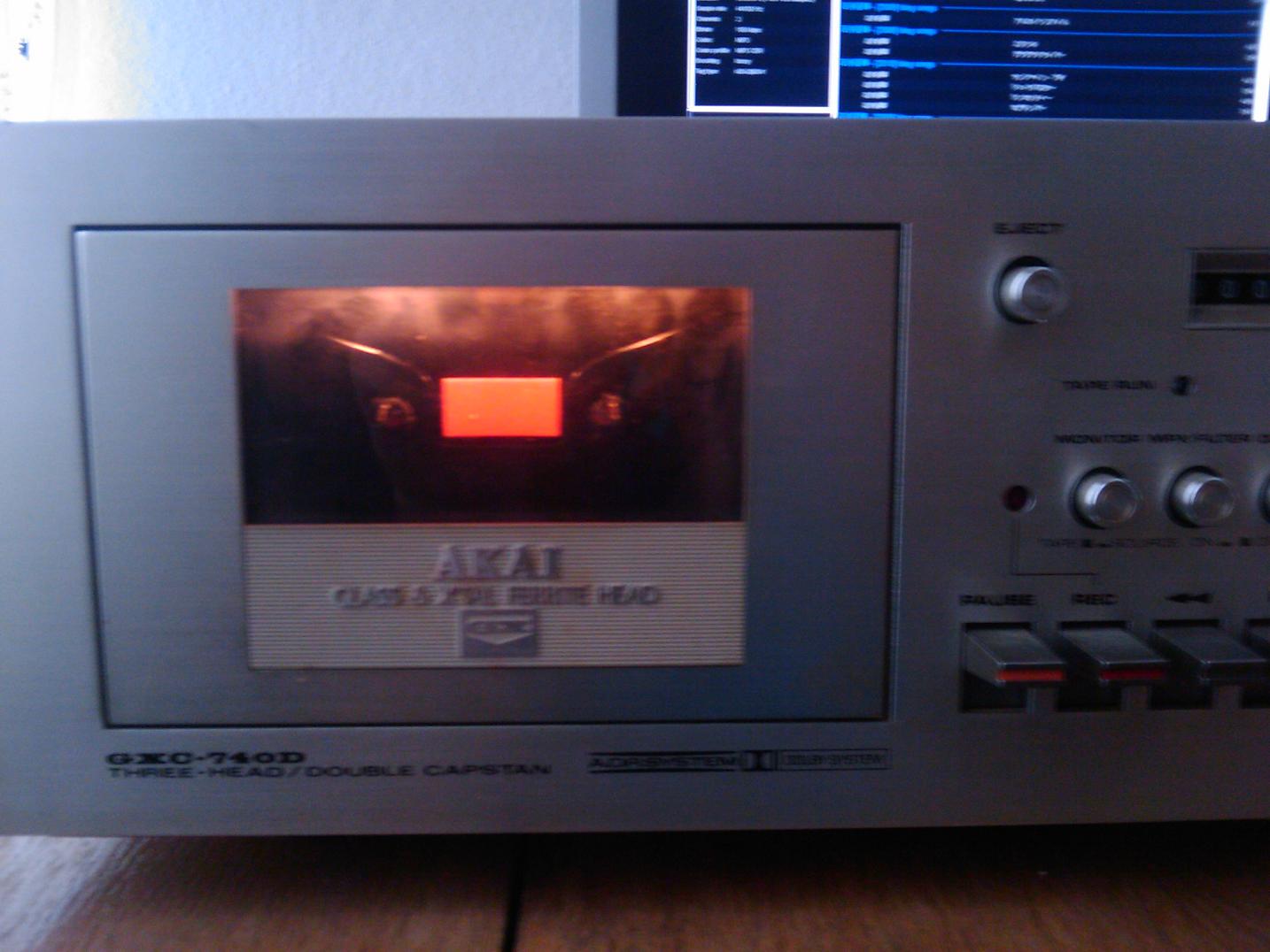

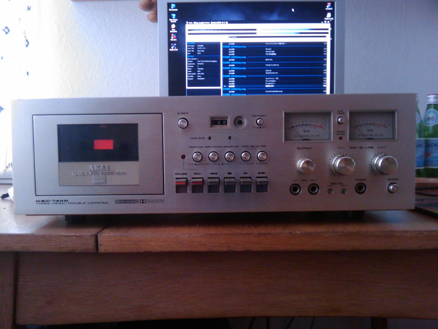

Dzisiaj dotarł do mnie pierwszy z dwóch decków które kupiłem...
Wizualnie jest naprawdę ok, wystarczy go lekko przeczyścić i będzie prawie jak nowy.

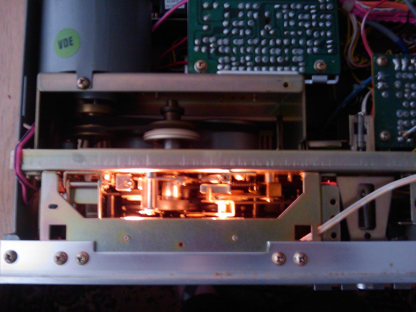

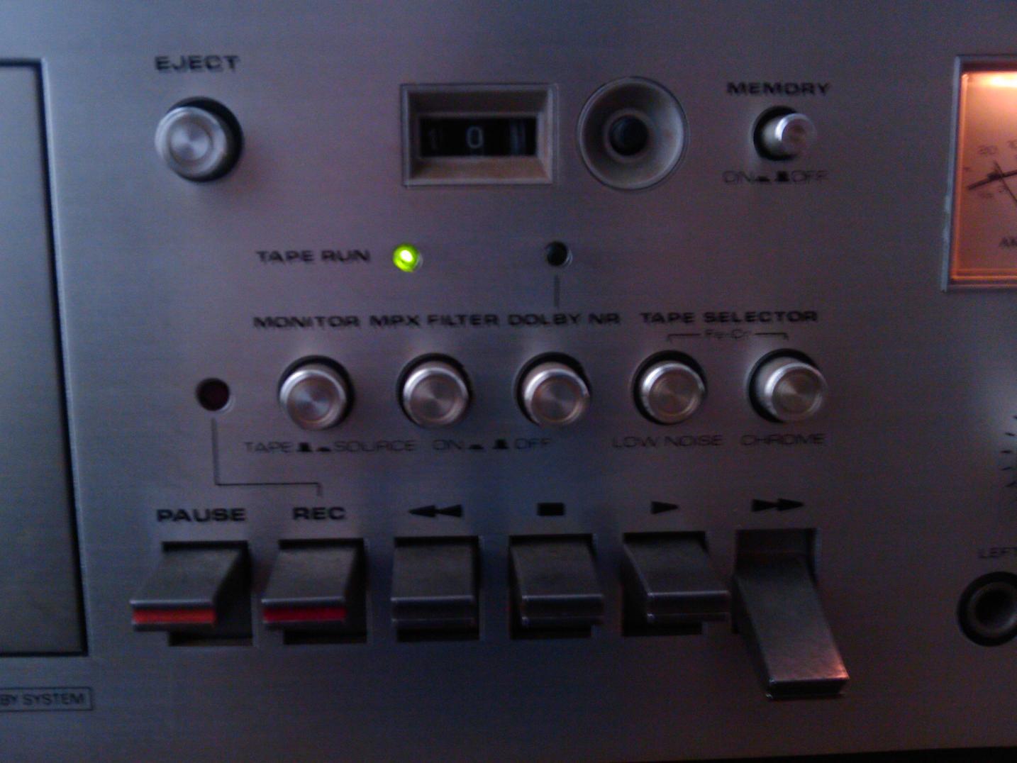

Technicznie... są pewne ale: nie chce grać kasety - zupełnie nie reaguje na play; przewijanie do przodu działa dobrze, ale do tyłu już nie - jest wolniejsze i zdarza mu się zwalniać/przyspieszać (choć po którymś razie trzyma już tempo); dioda przez pewien czas po wyłączeniu jeszcze się świeci - pewnie wina starego kondensatora. Dodatkowo czy to normalne że napęd cały czas chodzi jak tylko włączę deck?
Będę pisał do sprzedawcy odnośnie tego nie grania przez deck kaset, zobaczymy co odpisze. Przy okazji postaram się wpaść z nim do kumpla i przetestować go na jego sprzęcie, może coś zadziała tak jak powinno :o

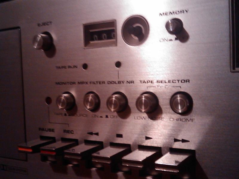

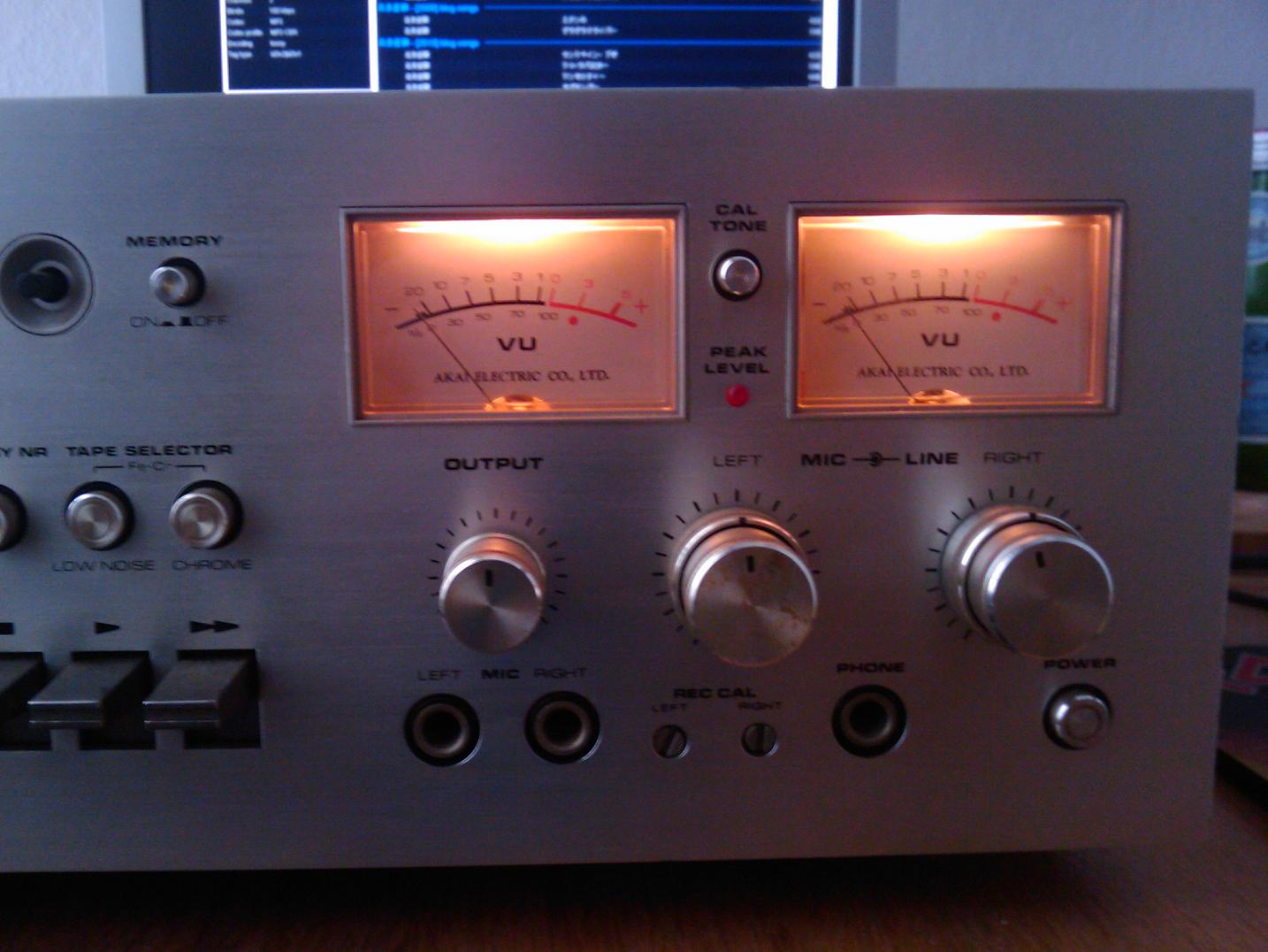

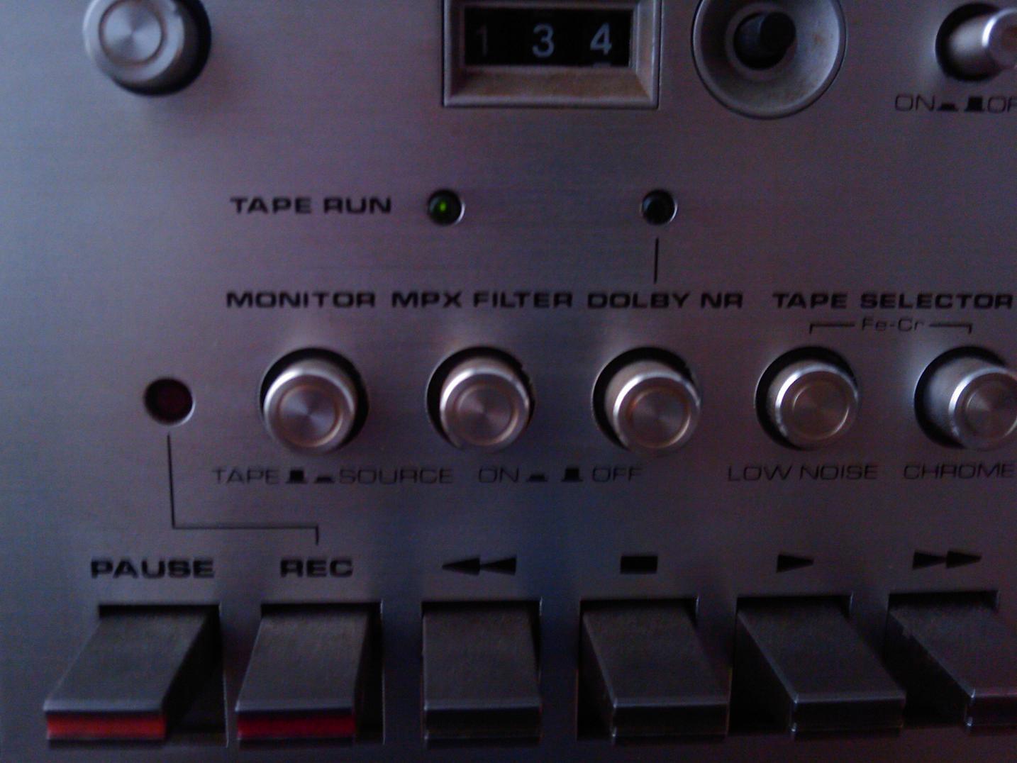

...i jak ktoś by mógł mi wyjaśnić co daje "MPX Filter", "Dolby NR", jak działa i po co jest "Memory", po co jest "Cal Tone", jak mam rozumieć w nim funkcję monitor? :o

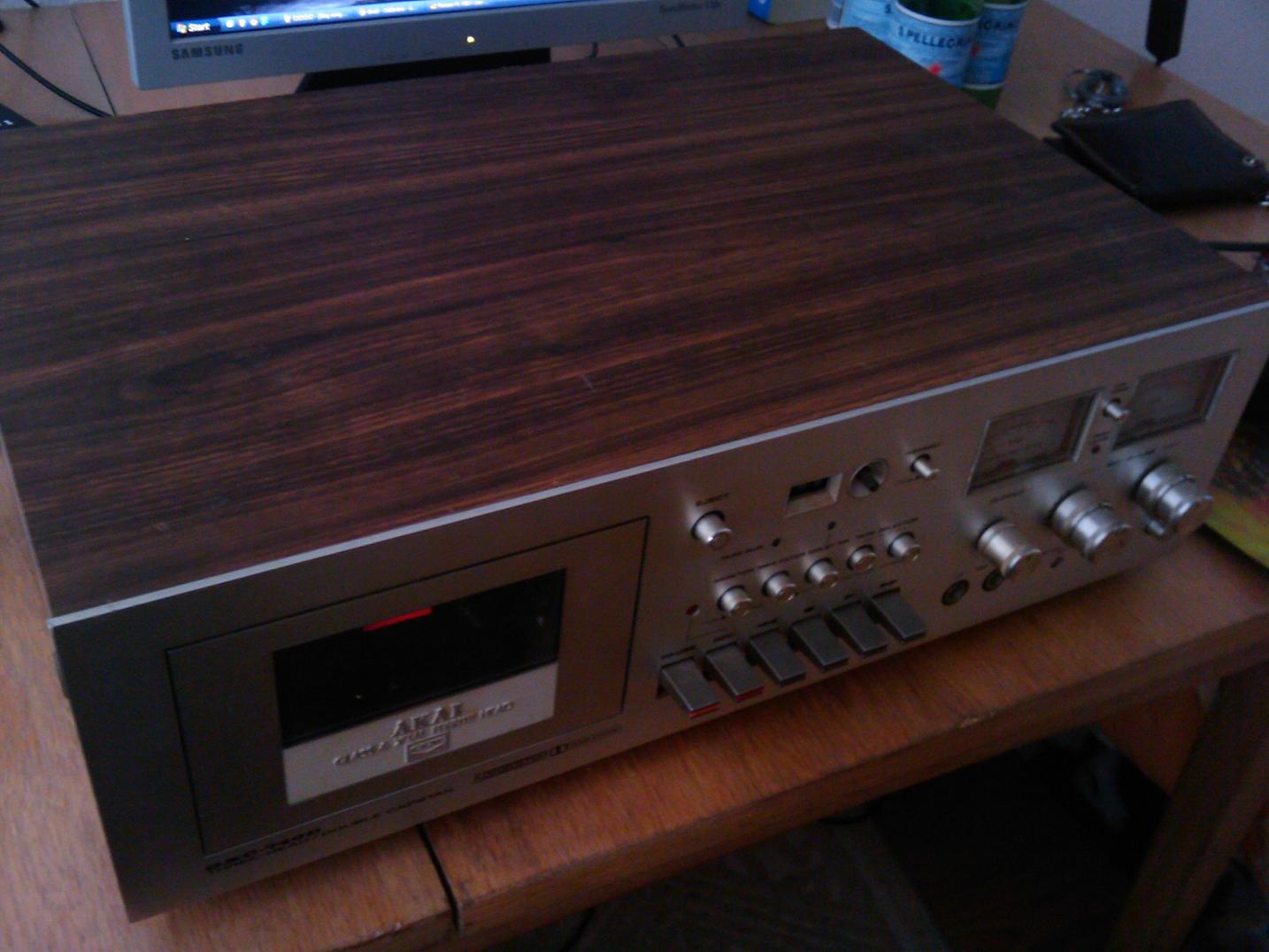

chcę mu zaserwować fornirowanie, tak żeby się zgrywał dobrze z gramofonem który też będzie fornirowany ;)

Sindsoron pisze:przewijanie do przodu działa dobrze, ale do tyłu już nie - jest wolniejsze i zdarza mu się zwalniać/przyspieszać (choć po którymś razie trzyma już tempo);
Sprawdziłbym paski, bo przypuszczam że są do wymiany.
Można szukać paseczków oddzielnie albo kupić cały zestaw naprawczy w sieci :)
Sindsoron pisze:Dodatkowo czy to normalne że napęd cały czas chodzi jak tylko włączę deck?
W sensie że napęd "chodzi" mimo że taśma kasety nie jest w ruchu? Tak, to normalne.

Sindsoron pisze:...i jak ktoś by mógł mi wyjaśnić co daje "MPX Filter", "Dolby NR", jak działa i po co jest "Memory", po co jest "Cal Tone", jak mam rozumieć w nim funkcję monitor? :o
No to uczymy podstawowych rzeczy :) Po kolei w takim razie.
Filtr MPX jest przydatny przy nagrywaniu stereofonicznych nagrań z tunera radiowego. Usuwa ton kontrolny przy 19kHz, by nie nanosić go na taśmę.
Jest to ważne szczególnie przy nagrywaniu z systemem Dolby.
Co lepsze tunery FM miały wbudowany filtr MPX, przydatny w wypadku kiedy magnetofon takowego nie posiadał.
Dolby NR, czyli Dolby Noise Reduction :) System redukcji szumów, w tym przypadku jest to typ Dolby B.
Załączasz tą funkcję przy nagrywaniu, jeśli chcesz nagrać w systemie Dolby B, lub przy odtwarzaniu, jeśli jesteś pewien, że masz do czynienia z taśmą nagraną w tym systemie :) W przeciwnym wypadku lepiej wyłączyć, gdyż dźwięk na tym straci.
Funkcja Memory działa na zasadzie takiej, że jak w danym momencie odtwarzania taśmy wciśniesz Memory to magnetofon zapamiętuje sobie to konkretne miejsce. Później jak cofasz taśmę to magnetofon zatrzyma się samoczynnie w tym miejscu. Ot przydatne do indeksowania niekoniecznie od początku taśmy :)
Cal Tone załącza wbudowany generator tonu 400Hz, wymaganego do kalibracji taśmy pod układ Dolby NR.
Bardzo ważna sprawa jeśli ktoś chce nagrywać z Dolby B. Robi się to przy każdym nowym typie taśmy (gdyż mają one różne charakterystyki).
Nie będę teraz objaśniał proces kalibracji, bo nie wiem czy w ogóle planujesz z tego skorzystać :)
Funkcja Monitor to nic innego jak nasłuchiwanie/monitorowanie źródła sygnałowego, puszczanego do wejść magnetofonu, zamiast słuchania taśmy :)
Potrzebne to jest chociażby do poprawnego nastawienia poziomu sygnału nagrywania, zanim w ogóle zaczniesz nagrywać dany materiał na taśmę.

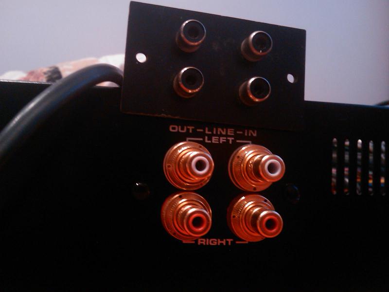

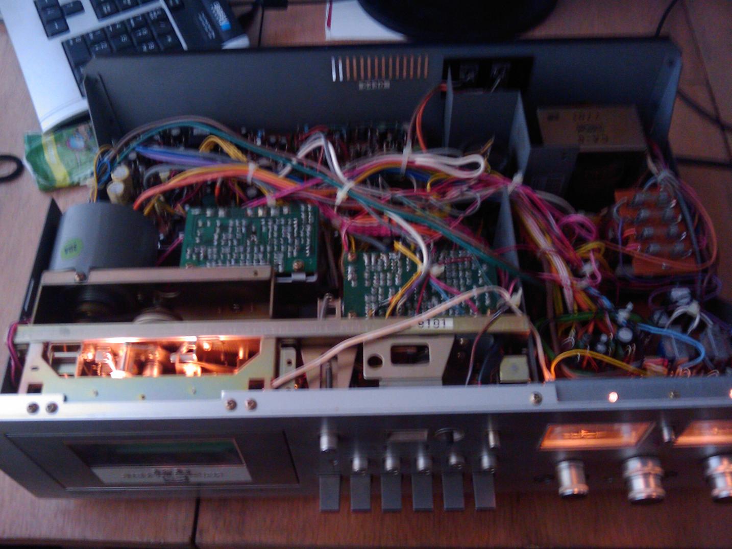

W trakcie powolnego restaurowania Pioneera postanowiłem przy okazji odświeżyć deck...

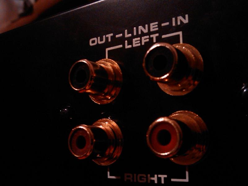

Na początek wymieniłem gniazda RCA na nowe ;)
...kolejne będzie porządne przeczyszczenie panelu czołowego, nowa drewniana obudowa (będzie zamówiona przy okazji zamawiania plinty do gramofonu) i może coś jeszcze mi do głowy przyjdzie ;)

Przeczyściłem panel czołowy i pokrętła/guziki. Zostało tylko wypolerować szybkę ;) dodatkowo zmieniłem gniazda RCA na z CMC 805 na standardowe Neutrika, które są mniejsze i bardziej mi pasują wizualnie ;)

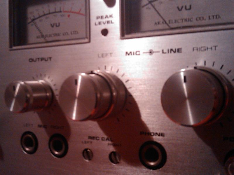

czy ktoś wie może dlaczego w moim decku z gniazda słuchawkowego odchodzą tylko dwa kabelki? I dlaczego wejście i wyjście (na RCA) ma spięte masy? (prawa z lewą i wejście z wyjściem), dodatkowo poza masami z kabli do tych spiętych mas podpięty jest dodatkowy kabel. Czyżby ekran razem z masą?

Sindsoron pisze:Czyżby ekran razem z masą?
może tak być :( ale czy fabrycznie :?:
Sindsoron pisze: dlaczego w moim decku z gniazda słuchawkowego odchodzą tylko dwa kabelki?
dziwne i ciekawe :!:
Posty: 44422
Akai GXC-740D
A oczekiwałbyś więcej kabli do wyjścia słuchawkowego? :)

no jeden przewód - lewy kanał, drugi - prawy kanał i do tego masa... jak popatrzyłem do jest pin który powinien być od masy ale nie jest pod nic podpięty... tak czy siak najbardziej intrygują mnie te złącza RCA... dlaczego i po co tak są połączone masami?
