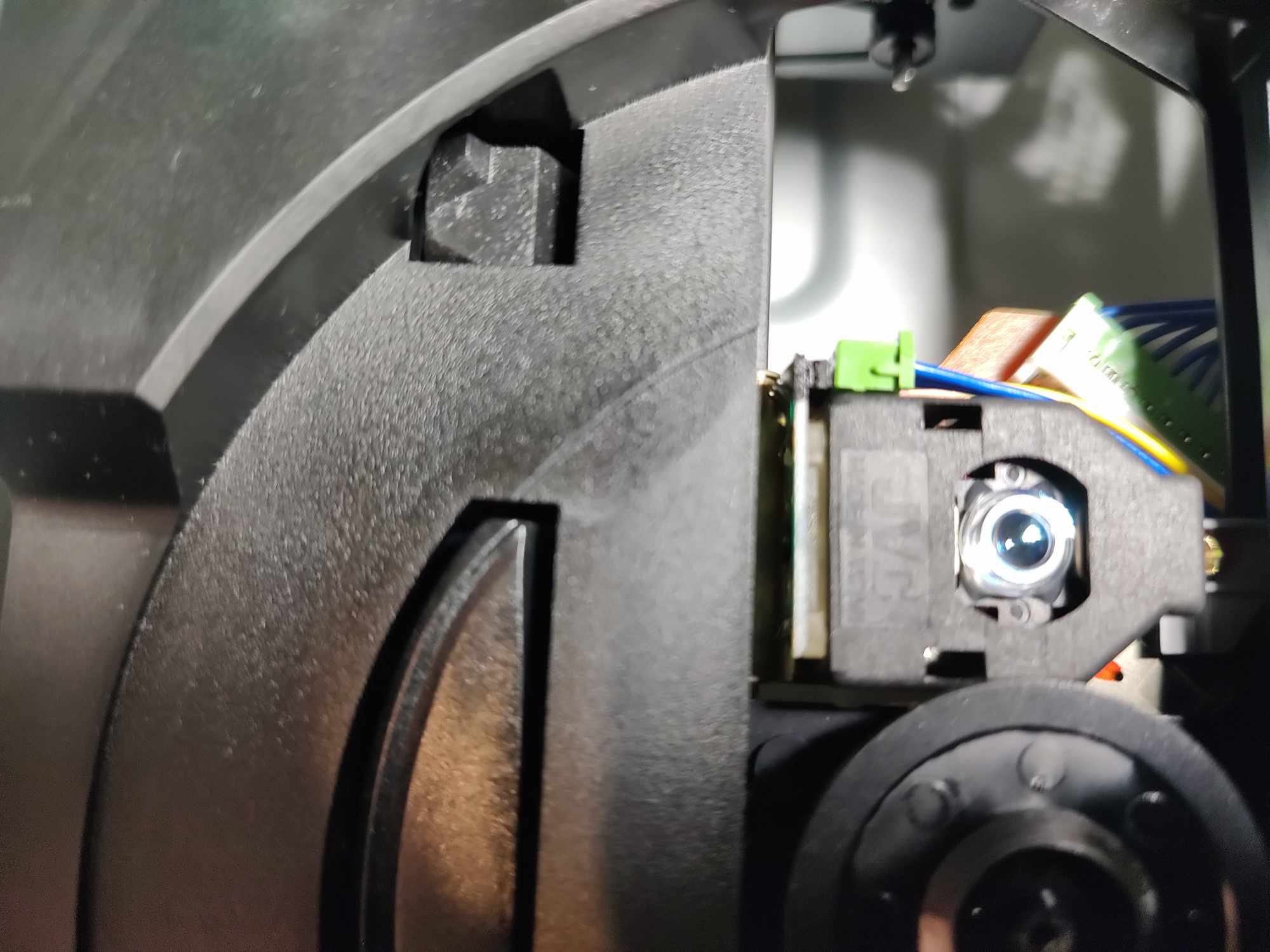

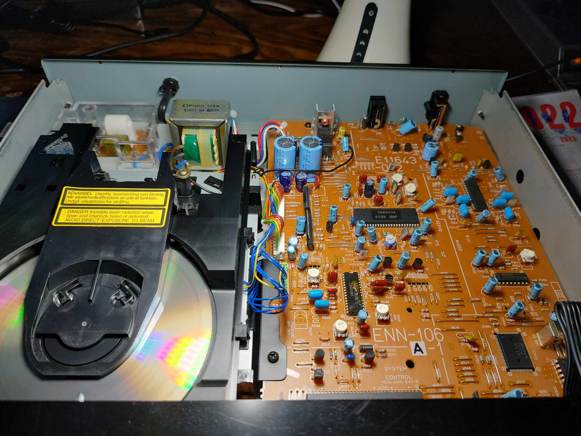

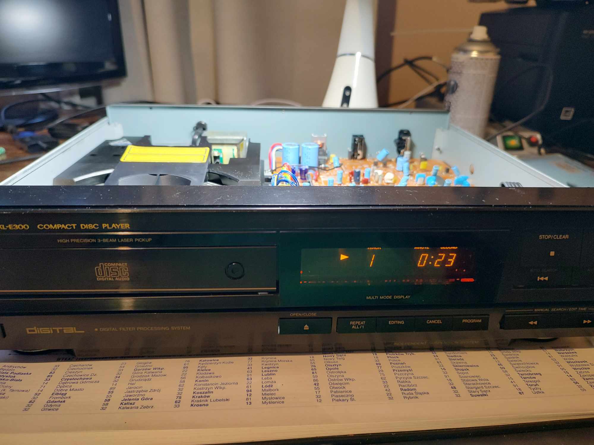

Koledzy, taki problem powstał: Cedek Jvc nie wczytuje utworów przy przy autosearchingu. Tzn. wrzucam plyte zaczyna grac i chce sobie przejsc do nastepnego wiec klikam, przechodzi do drugiego, znowu klikam i zonk, do kolejnych juz nie chce. Tak sie robi od 3 utworu, na kilku plytach sprawdzane. Ale jak puszczam od poczatku Play i tak zostawiam to sobie gra kilka pierwszych utworów, tak gdzies do 6 a potem tez mu sie pierdzieli. Macie pomysł co moge zrobic jeszcze bez pomocy fachowej? Od razu mówie, że laser czyściłem. Jezeli to cos z kondensatorami to tego nie tykam
Wnętrze jest czyste, laser myślę oryginał jeszcze bo z napisem JVC Made in Japan...

tak Maćku bo stary jest - temat takiego nowego ori czytnika "optima - 4s" jest trudny, ale możesz z ali od chinoli kupić taki laserek replikę nie będzie gorszy - sprawa prosta do ogarnięcia jak sie zdecydujesz - kilka śrubek, wpiąć wstążkę a i rozlutować jak co zabezpieczenie - sprawa prosta - przykładowy link:
https://pl.aliexpress.com/item/32661064 ... pt=glo2pol
a innych wad do podmiany tego lasera to nie szukaj raczej - przy okazji sobie mechanizm szuflady wyczyścisz i przesmarujesz

Re: Pacjent JVC XL-E300 nie wczytuje kolejnych utworów
Jak laser słabszy to tak może być. Do tego regulacja układu śledzenia i ogniskowania - tam jest ze 4 potencjometry do tych regulacji. Mnie to trudno dawać jakieś ogólne rady, to w lewo, to w prawo czy coś, bo podłączam oscyloskop i jadę zgodnie dokumentacją. Wcześniej sprawdzam czy machanika ruchu głowicy jest ok i jedzie swobodnie. Jak nie pomaga to złom albo nowa głowica.
Generalnie w zasadzie na pałę jak chcesz możesz sobie pokręcić lekko wszystkim prócz mocy lasera. Zaznacz położenia PRków dokładnie by wrócić jak nie widać zmian, Focus bias, offset, EF balance może pomóc. Gainów nie ruszaj. Tego bez oscyloskopu i DTR to jednak nie powinno się robić.

No moge jeszcze poszukac jakiegos dawcy na podmiane? I wtedy do Łukasza na wymiane i regulacje.Ale wymiana na Chińczyka tez jest jakims rozwiazaniem. Dzieki za link, może sie przydaćpawelgrab pisze: ↑03 sty 2026, 15:49tak Maćku bo stary jest - temat takiego nowego ori czytnika "optima - 4s" jest trudny, ale możesz z ali od chinoli kupić taki laserek replikę nie będzie gorszy - sprawa prosta do ogarnięcia jak sie zdecydujesz - kilka śrubek, wpiąć wstążkę a i rozlutować jak co zabezpieczenie - sprawa prosta - przykładowy link:
a innych wad do podmiany tego lasera to nie szukaj raczej - przy okazji sobie mechanizm szuflady wyczyścisz i przesmarujeszpzdr

Zamiast od razu pchać się w wymianę lasera a tym bardziej kręcenia czymkolwiek, proponuję zacząć od wymiany silnika napędu płyty. Tylko trzeba sobie najpierw suwmiarką zmierzyć odległość talerzyka aby na nowym silniku tak samo osadzić.

Jakiś czas temu robiłem CDeka Akai z podobnymi objawami. CDek stał nieużywany kilka lat. Po wyjęciu z szafy zatrzymywał się po kilku otworach, skip powodował gubienie ścieżki i brak wznowienia odtwarzania. Regulowałem wszystko zgodnie z serwisówką, nawet wymieniłem laser. Bez efektu. Okazało się, że problem robił silnik napędu karetki, w którym zaśniedział komutator. Po wyczyszczeniu komutatora CD gra jak złoto (na starym laserze). IMO to co opisuje @Mawis to nie są objawy zużycia lasera tylko problemu z jego przesuwem.
