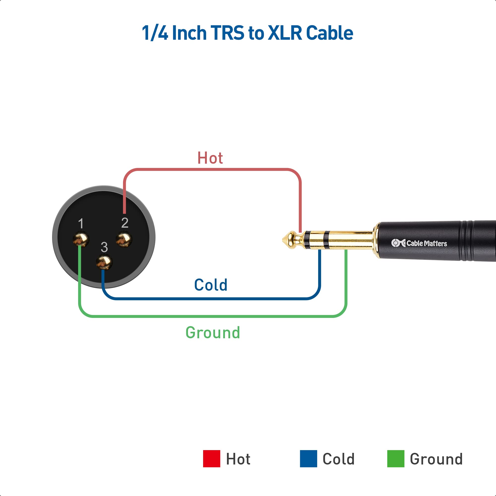

Sorry, że tak Cię męczę ale czy ten schemat połączenia będzie poprawny (dla jednego kanału)? Zbalansowane XLR na TRS w Motu.
Bacek
Posty: 4330
Gramofon: Kenwood L-07D
Lokalizacja: Poznań
Re: Interfejs audio z xlr i wspólnym gain dla obu kanałów
Post autor: Bacek »
klin pisze:
04 mar 2025, 17:48
Tak, normalny xlr, tylko ty będziesz po pre miał raczej chinch więc ground do grount a signal na hot i cold.
