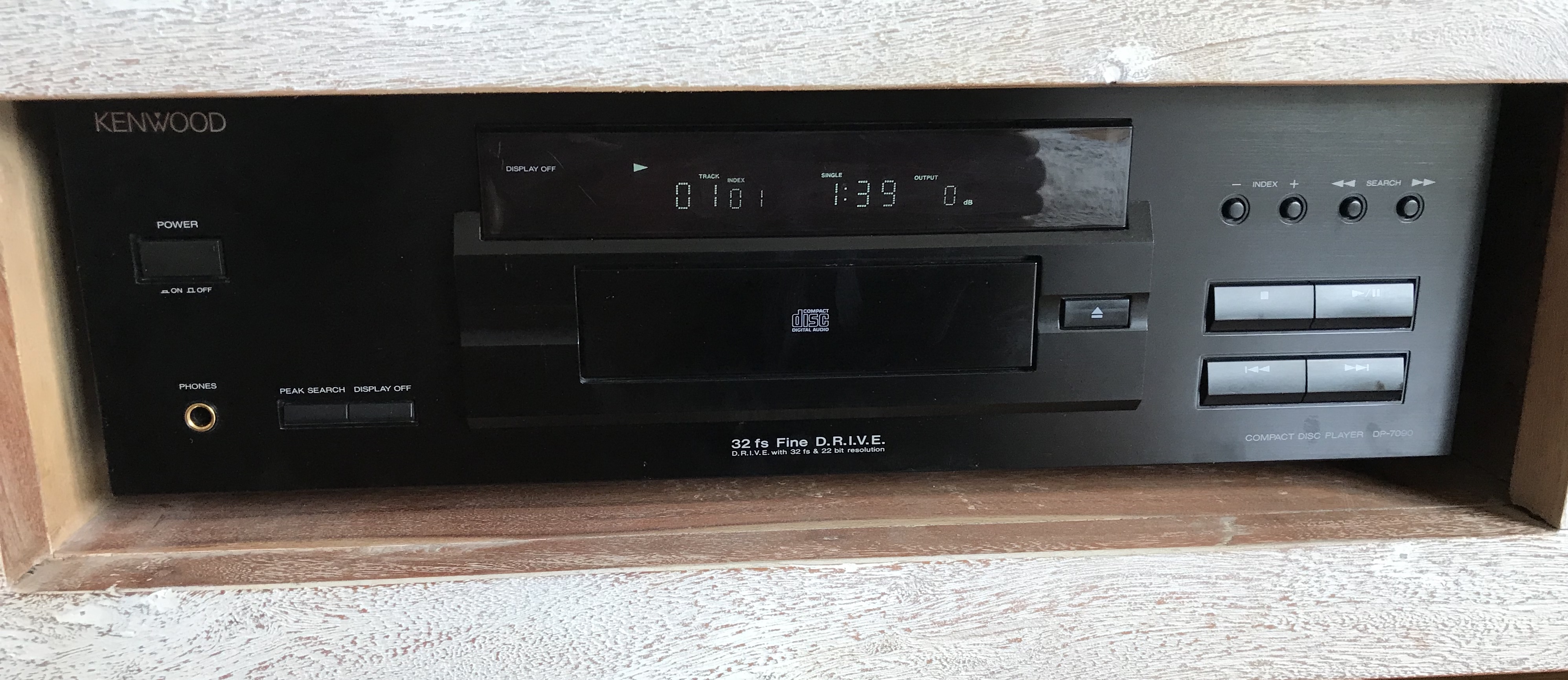

Mogłem umieścić wpis w kolekcjach sprzętowych forumowiczów ale zasadniczo temat pasuje tu. Może się komuś przyda.
Mam fajną kolekcję i winyli i cd. Cd mało słucham bo tor winylowy mam mocny i dzwięk jest lepszy.
Cd razi kanciastością, mocną górą i dołem bez ulubionej średnicy. Przesadzoną dynamiką i nienaturalnością (czy jak niektórzy mawiają niemuzykalnością). Po prostu męczył mnie.
Postanowiłem coś z tym zrobić bo nie oddam za bezcen 400 płyt przecież. Kupowane po 10eur a mam sprzedawać po 2 ? Nigdy!
Testowałem ostatnio różne odtwarzacze i szybko odkryłem , że im droższe tym lepsze (surprise, surprise
Zatem postanowiłem szybko rozwiązać temat i zakupić używany cd od accuphase. Niesprawiedliwie porównywać wypasiony tor winylowy do budżetowego cyfrowego.
I już prawie ręka mi się omsknęła na allegro ale poznałem człowieka co mnie naprostował.
Uświadomił mi że jak padnie laser to będę miał piękny szampański złom w domu co najwyżej jako podstawkę do kwiatów
No i że inne firmy też robiły maszyny z ośmioma PCM 1702 na pokładzie (po 4 na kanał).
Polecił zapolować na Kenwooda dp7090. A jak nie zadowoli to oddać do przeróbek.

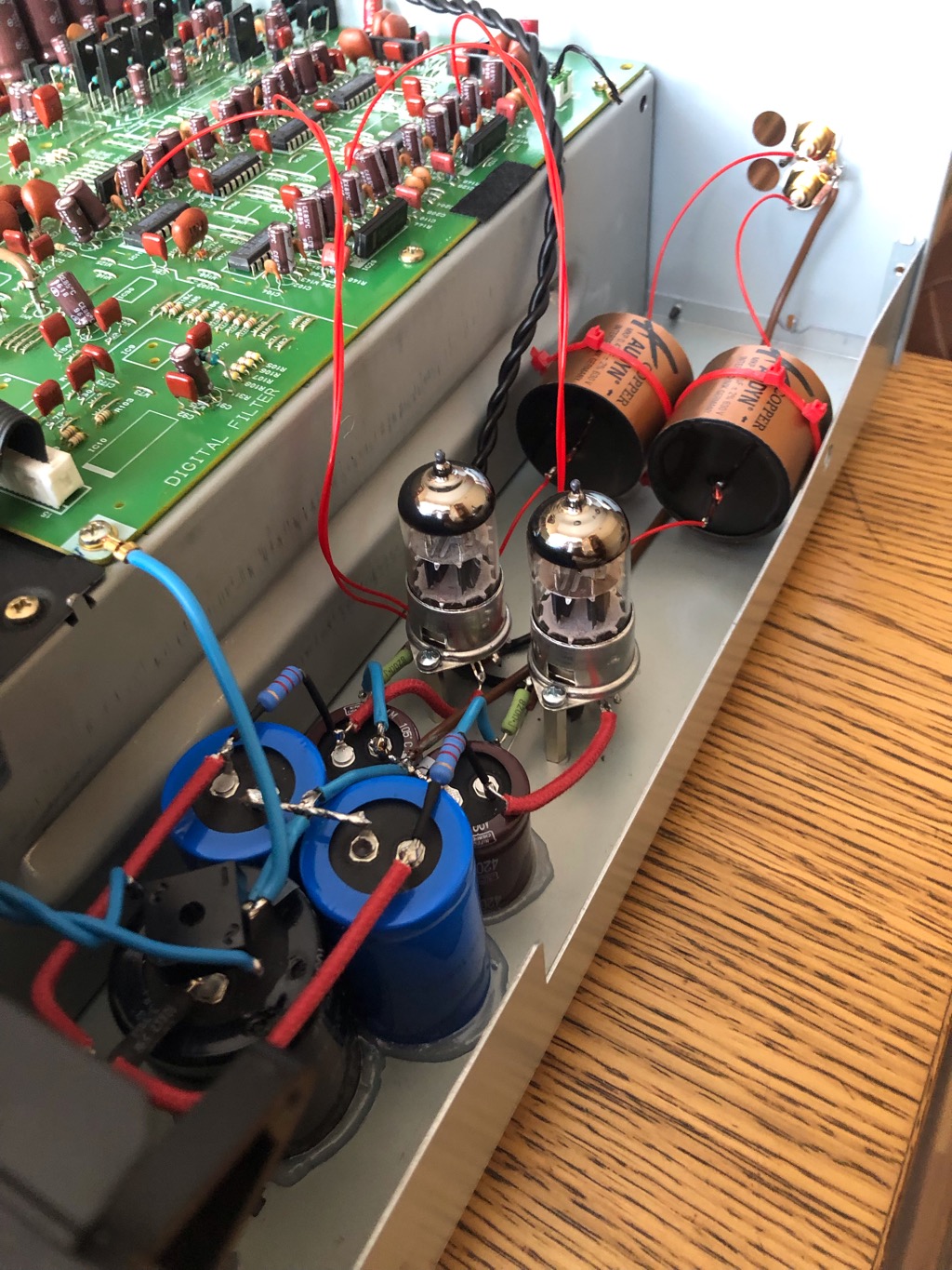

No to zapolowałem. Ten ken jest spory, trza było nóżki odkręcić by go w szafkę wcisnąć. No ale za to jest miejsce w środku na moda więc oddalem do tuningu. Ken na dzień dobry otrzymał dobre złącza rca oraz gniazdo iec zamiast wbudowanego kabla sieciowego.
Ale to tylko początek. Zostało zamontowane dodatkowe zasilanie z mocną filtracją dla prostego układu lampowego opartego na popularnych ecc 803s. Laser łatwo dostępny do tego modelu więc spoko. Można inwestować.
Jak to gra ? Wspaniale ! Średnica i wysokie są takie jak lubię. Przestrzenne , szczegółowe i neutralne. Koniec z kanciastością cyfrową. Jakby zmiękczacza do wody dosypali. Wokale czarują jak na winylu. A może nawet są bardziej wyraziste. To wspaniałe jak można małymi krokami ulepszyć dźwięk.
Z basem jeszcze powalczę bo się ciągnie menda jedna ale kondy nie wygrzane, lampy (tung-sol gold pin 12ax7) też świeże, no i zabawa z kablem zasilającym może sporo wnieść.
Generalnie jestem mega zadowolony. Czy mamy wątek „co kręcisz na cd” bo mam sporo płyt niewydanych lub rzadkich na lp? W planie długoterminowym przejście na lampki genalexa gold lion.
I tak pogodziłem te dwa światy i mam ochotę na więcej modów. Winyle i cd teraz 50/50. Jest moc!
