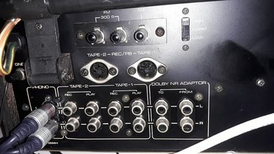

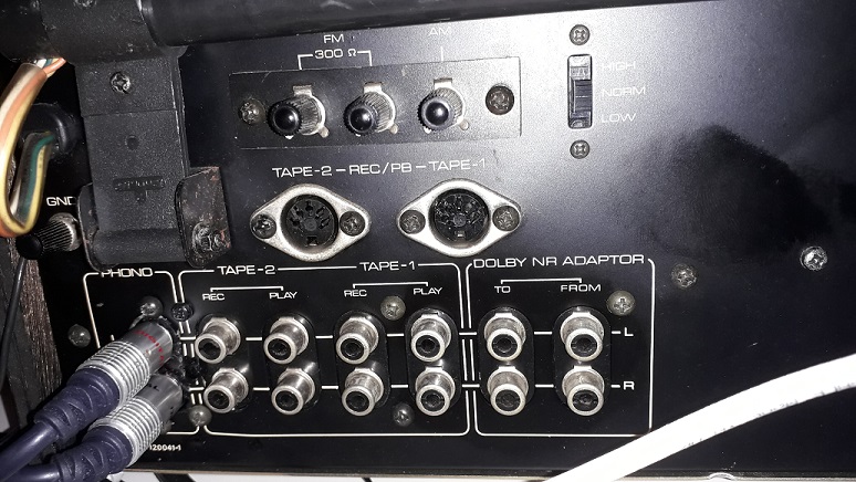

Panowie,
Odświeżam temat bo odłożyłem sprawę DAC na lepsze czasy. Teraz jest ten moment! Mam jedna dwa pytania:
1. Czy DAC mogę podłączyć do swojego Onkyo pod wyjścia tape, czy musi być pod phono?
2. Czy są jakieś uniwersalne DACe któe pozwolą mi podłączyć dwa źródła sygnału (tv + laptop) i pozwalają na przełączanie się miedzy nimi?

Wyjscia RCA z DAC podpinamy pod wejścia liniowe (CD, Tape, AUX, Video itp) a nie Phono.
Najprostsze np. Fio Taishan D3 mają możliwość podłączenia optyka (Toslink) i poprzez Coaxial (RCA) i przełączanie pomiedzy nimi. Nieco droższe mają jeszcze ponadto możliwość podłączenia poprzez USB, np. SMSL Sanskrith 6th, Cambridge DAC Magic 100. Jest tego wiele...
