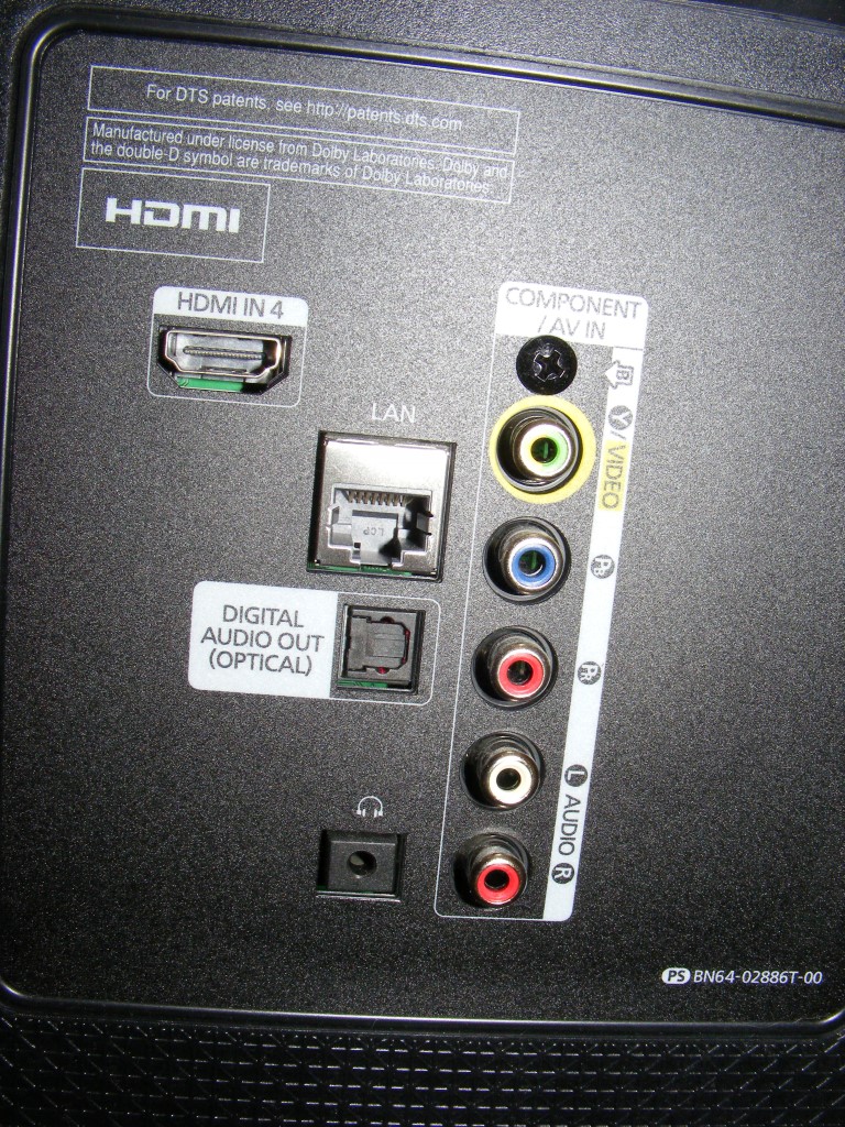

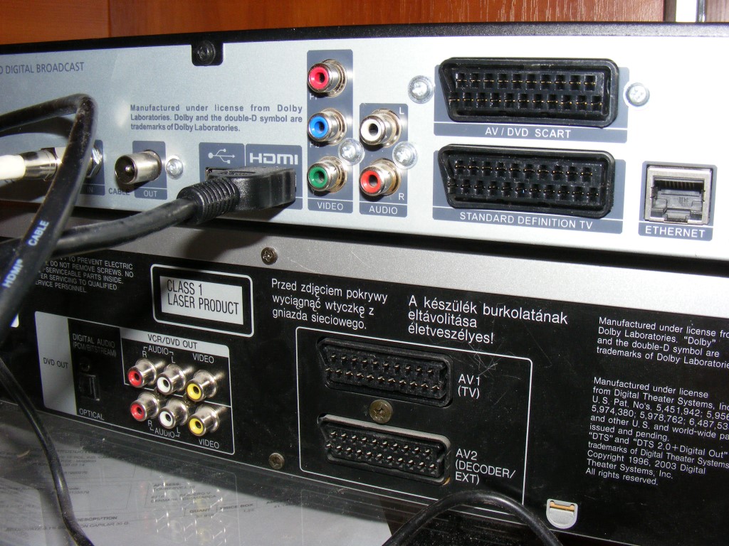

Zastanawiam się jak do smart TV Samsung UE40J6240 podłączyć combo VHS/DVD Panasonic NV-VP31 :think: Dodatkowo korzystam z dekodera HD 5830 CDX Vectry.
Przy poprzednim telewizorze starszego typu korzystałem ze złącza SCART, przez które do telewizora podłączony był dekoder a do dekodera magnetowid i wszystko chodziło jak trzeba. Teraz telewizor i dekoder połączone są ze sobą przez HDMI, za to za cholerę nie mogę skutecznie wpiąć do tego zestawu magnetowidu. Telewizor nie ma niestety euro złącza więc spróbowałem bezpośrednio do niego podłączyć magnetowid za pomocą kabla SCART - CINCH. Dało to połowiczny efekt bo DVD zadziałało, ale niestety z dość dupowatą jakością :| VHS w ogóle nie działał. Pewnie dlatego, że telewizor nie jest już wyposażony w emulator VCR.
Spróbowałem więc po staremu podpiąć magnetowid pod dekoder za pomocą kabla SCART - SCART (tak jak było przy poprzednim telewizorze), ale niestety efekt zerowy. Nie zadziałał ani VHS, ani DVD.
Jak to ugryźć, żeby mieć pełną jakość DVD i VHS.

Cinch z magnetowidu na cinch TV (choć nie jestem pewien czy twój tv nie przyjmuje tylko sygnału component, wtedy dupa).
Scart z magnetowidu decoder na scart dekodera dvd.
Ewentualnie wtyczka/przejściówka z dvd scart- 5 razy cinch i dalej na tv cinch kompozyt.
Są też przejściówki scart-hdmi.
Coś zadziałać musi.

Skoro podłączyłeś kablem hdmi możliwe że włączył się protokół HDCP (nie pozwala na przechwytywanie sygnału av). Spróbuj podłączyć vhs do dekodera kablem euro, jak robiłeś to wcześniej, a dekoder komponentem do tv. W ten sposób uzyskasz jakość hd.

TV przyjmuje sygnał AV. Po podłączeniu magnetowidu kablem SCART-CINCH bezpośrednio do TV i przełączeniu TV na źródło AV można było oglądać DVD (choć w raczej kiepskiej jakości), natomiast VCR nie działał. Dodam, że do TV wetknąłem tylko 3 cinche - dwa do audio i jeden żółty do video. Jednocześnie dekoder był połączony z telewizorem przez HDMI.
Myszor pisze: Scart z magnetowidu decoder na scart dekodera dvd.
To nic nie dało, ale przyznam, że testowałem to rozwiązanie po rezygnacji z poprzedniego - czyli odłączyłem kabel euro-cinch, którym wcześniej połączyłem magnetowid z telewizorem.
Myszor pisze: Ewentualnie wtyczka/przejściówka z dvd scart- 5 razy cinch i dalej na tv cinch kompozyt.
Ten mój kabel scart-cinch ma strasznie dużo tych "bananów" :) Ja wykorzystałem tylko 3. Które to są wejścia "tv cinch kompozyt"?
Myszor pisze: Są też przejściówki scart-hdmi.
Jest to pewna myśl, ale czy znowu nie skończy się tak, że będzie działać DVD, a VHS nie ze względu na brak emulatora VCR we współczesnych telewizorach?

metallsnow pisze: Spróbuj podłączyć vhs do dekodera kablem euro, jak robiłeś to wcześniej, a dekoder komponentem do tv. W ten sposób uzyskasz jakość hd.
Czyli zrezygnować z HDMI? Co to dokładnie jest "komponent"?
Tak,rezygnujesz z hdmi. W skrócie to te trzy gniazda oznaczone kolorami czerwonym, niebieskim i zielonym (zielono-żółty w Twoim tv). Takie połączenie pozwala uzyskać jakość hd. Potrzebujesz wtedy 3 kabli dla obrazu i 2 dla audio.
