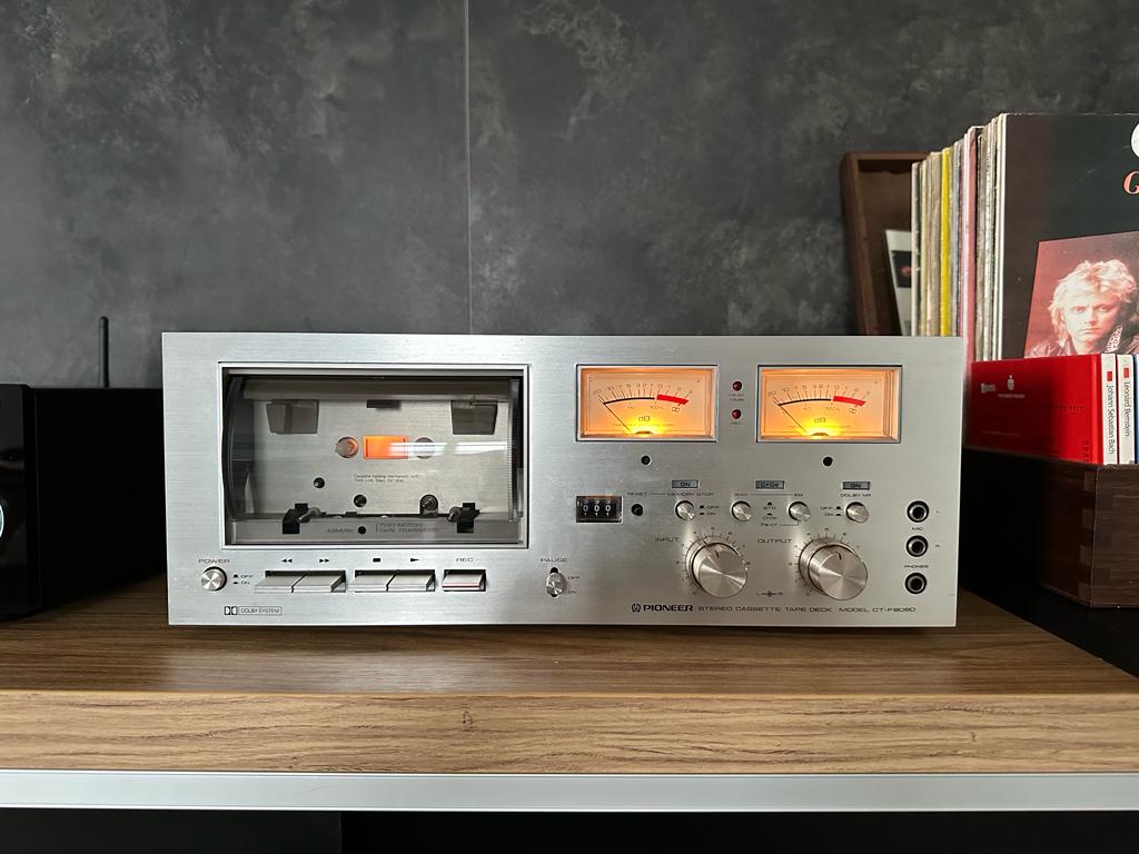

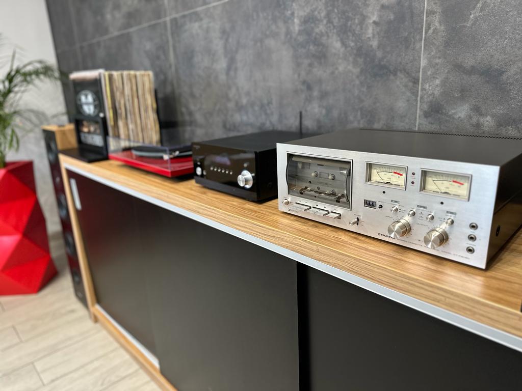

Tymczasem mój szef sprawił sobie do gabinetu takiego oto Pioneer'a
- Mawis
- Posty: 7378
- Gramofon: JVC QL-A7
- Lokalizacja: Owczarnia
Re: Tape Deck - czyli magnetofon
Piękne wychyły
