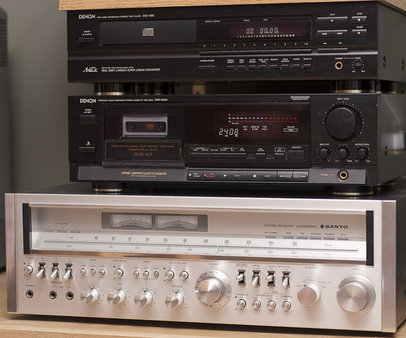

Czarna (lub tytanowa), nowsza Yamaha z Play Trim może się komponować z tym Sanyo tak samo dobrze jak te Denony ze zdjęcia

No DENONY komponowały się kiepsko , poszły już w świat. Choć magnetofon fonicznie spełniał moje oczekiwania (DRM-800A), estetycznie niestety gryzł po oczach
Dlatego szukam czegoś z II połowy '70 lub początku '80

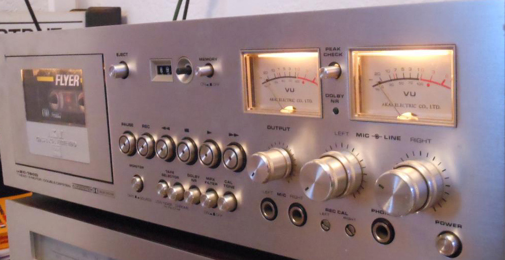

witajcie
Po wielu perturbacjach padło na AKAI GXC-760D.
Dziś dotarł.
Piękne to cudeńko jest
Kilka dupereli jednak go męczy niestety:
-luzy potencjometrów w zakresie można je wcisnąć do
środka i wysunąć + luźny potencjometr rec level ten z prawej(nie
trzymają się dobrze pokrętła na potencjometrze - pokrętło się kręci a potencjometr nie)
-peak level prawy raz działa a raz nie
-nie działa podświetlenie play
-co najgorsze przewija w obie strony jak szalony ale przy odtwarzaniu po
chwili przeciąga i to makabrycznie (testowane na taśmach długości od
c-15 do c-90 ,na 90 to się nawet odtwarzanie wyłączyło.wnioskuję że
paseczki do wymiany.
z potencjometrami i peak levelem sobie chyba poradzę
z podświetleniem play będzie gorzej
a wymiany pasków wcale nie widzę no i gdzie je kupić przede wszystkim
to tyle

Rozebrać, zmierzyć i szukać na Alle... Chyba, że jakiś "fikuśno/supernietypowy" będzieStelma pisze: a wymiany pasków wcale nie widzę no i gdzie je kupić przede wszystkim
Ja znalazłem (co prawda do B&O i więcej wydałem na paski niż za magnetofon
A Yamahę K-540 odpaliłem i hulaaa
