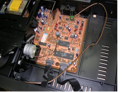

czy ta kośc z białym paskiem to TDA 1541?
chudy_b
Posty: 4163
Lokalizacja: Wólka
Re: Jaki odtwarzacz CD?
#275
Post autor: chudy_b »
Ale musiałeś zrobić zdjęcie do góry nogami :evil:
To nie jest TDA1541. To nawet nie jest DAC. To jak informuje napis jest SAA7220 i jest to jakiś filtr

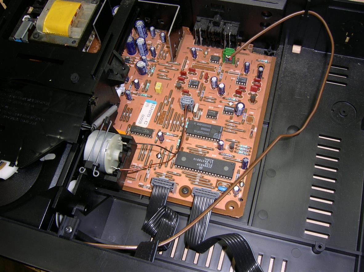

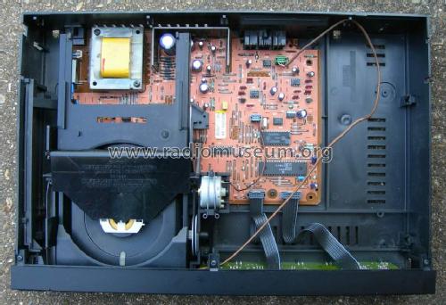

Głupia sprawa Panowie z tym Filipem CD 480.
Kupiłem tego grata na takie serwisowe źródło dźwięku. amrowek pytał który to układ to słynny TDA1541. I pokazał zdjęcie na którym go nie ma. Rozkręciłem swojego i ..... u mnie też nie ma :shock: Wychodzi na to, że robili go w dwóch wersjach. W serwisówce TDA występuje. W naturze niestety nie. Poniżej zdjęcia z googla obydwu wersji płyt. Ta z trzema układami jeden nad drugim to wersja z TDA. ROCHO sprawdź co tam masz. Ja swojego odsyłam jako niezgodnego z opisem :doh:
Wersja bez TDA
Wersja bez TDA
Wersja z TDA
Wersja z TDA
