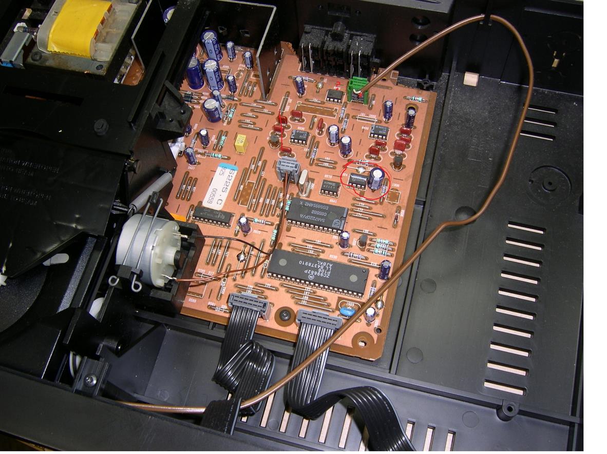

czy ta kośc z białym paskiem to TDA 1541?
chudy_b
Posty: 4172
Lokalizacja: Wólka
Re: Jaki odtwarzacz CD?
#275
Post autor: chudy_b »
Ale musiałeś zrobić zdjęcie do góry nogami :evil:
To nie jest TDA1541. To nawet nie jest DAC. To jak informuje napis jest SAA7220 i jest to jakiś filtr

to nie ja robiłem tak zjecie
a to nie przypadkiem chodzi o tą kość
Posty: 8786
#277
tu lepiej rozzdjeciowane
chudy_b
Posty: 4172
Lokalizacja: Wólka
#278
To co zakreśliłeś to też nie TDA1541. TDA jest produkowany w obudowach takich jak ten średni układ. Wrzuć sobie w googla i zobaczysz.

czy to taki jak na zdjeciu w linku
http://www.dutchaudioclassics.nl/philips-tda1541.asp
chudy_b
Posty: 4172
Lokalizacja: Wólka
#280
amrowek pisze: czy to taki jak na zdjeciu
Dokładnie tak. Są różne wersje. Mogą być z jedną koroną, dwiema, albo bez.

kurcze to co jest w tym flipie 480?
pawel0777
Posty: 344
Rejestracja: 24 wrz 2011, 00:34
#282
Post autor: pawel0777 »
TDA1543

Głupia sprawa Panowie z tym Filipem CD 480.
Kupiłem tego grata na takie serwisowe źródło dźwięku. amrowek pytał który to układ to słynny TDA1541. I pokazał zdjęcie na którym go nie ma. Rozkręciłem swojego i ..... u mnie też nie ma :shock: Wychodzi na to, że robili go w dwóch wersjach. W serwisówce TDA występuje. W naturze niestety nie. Poniżej zdjęcia z googla obydwu wersji płyt. Ta z trzema układami jeden nad drugim to wersja z TDA. ROCHO sprawdź co tam masz. Ja swojego odsyłam jako niezgodnego z opisem :doh:
Wersja bez TDA
Wersja bez TDA
Wersja z TDA
Wersja z TDA
