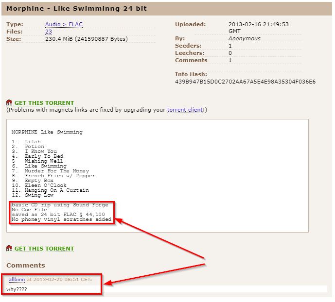

Aha, to jak tak to kojarzy mi się tylko mój ulubiony downlad z torrenta...
