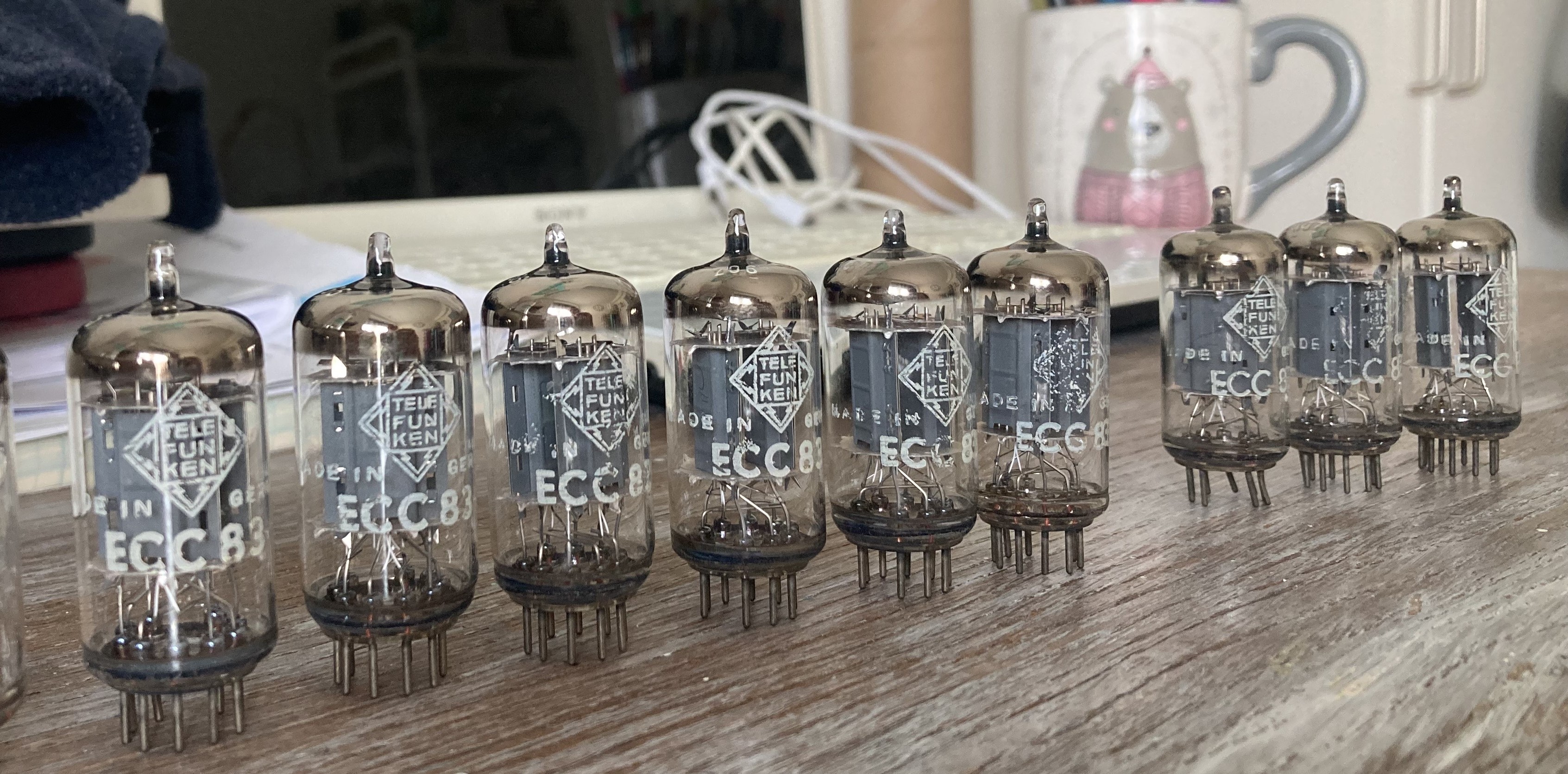

To zależy od preferowanego typu brzmienia. Philips , podobnie do Mullardów ( oczywiście cały czas mowa o lampach z epoki) proponuje dość ocieplone i zaokrąglone brzmienie. Jeśli, natomiast poszukuje się dobrego odtwarzania w całym paśmie to Telefunkeny. Jeśli bardziej ostrego i detalicznego z lekkim wycofaniem niskich, to Siemensy. Lampy JJ, obecnie często montowane fabrycznie, to jedynie ,,sztuka,, na wypełnienie. Proponuję zwracać uwagę przy zakupie Mullardów. Obecnie dostępne to w 90% produkcja rosyjska, bardzo zblizona brzmieniowo do również rosyjskich Electro Harmonix. Kuszą niską ceną, ale z oryginalnymi Mullardami, mają wspólny zaledwie nadruk na bańce. Brzmieniowo to zupełnie różne lampy. Nie twierdzę, że są bardzo złe, ale niewiele zmienią w zestawieniu z fabrycznymi JJ.

bardzo dziękuję za dozę informacji. Sugestia odnośnie lamp Telefunkena dała mi trochę do myślenia czy faktycznie nie będzie zbyt ciepło.

Jeśli lubisz pełne brzmienie w całym pasmie to będzie ok. No, chyba, że lubisz bardzo wyraziste końcówki pasma w obu kierunkach, to wtedy raczej Siemens. TFK lekko zaokrągla i ociepla dół pasma. Ale tylko lekko. No i wiele też zależy od wzmacniacza. Jest to słyszalne w SE. W PP już mniej, a w hybrydzie ..... nie wiem. Nie miałem okazji słuchać. Pomijając wszystko inne, to TFK są uważane za jedne z najlepszych lamp. Mam podobne zdanie, choć u mnie nr 1 , jak dotąd, pozostają Amperex BB. Przynajmniej w SE. W PP używam TFK, których zrobiłem sobie mały zapas. ( na gorsze czasy)
