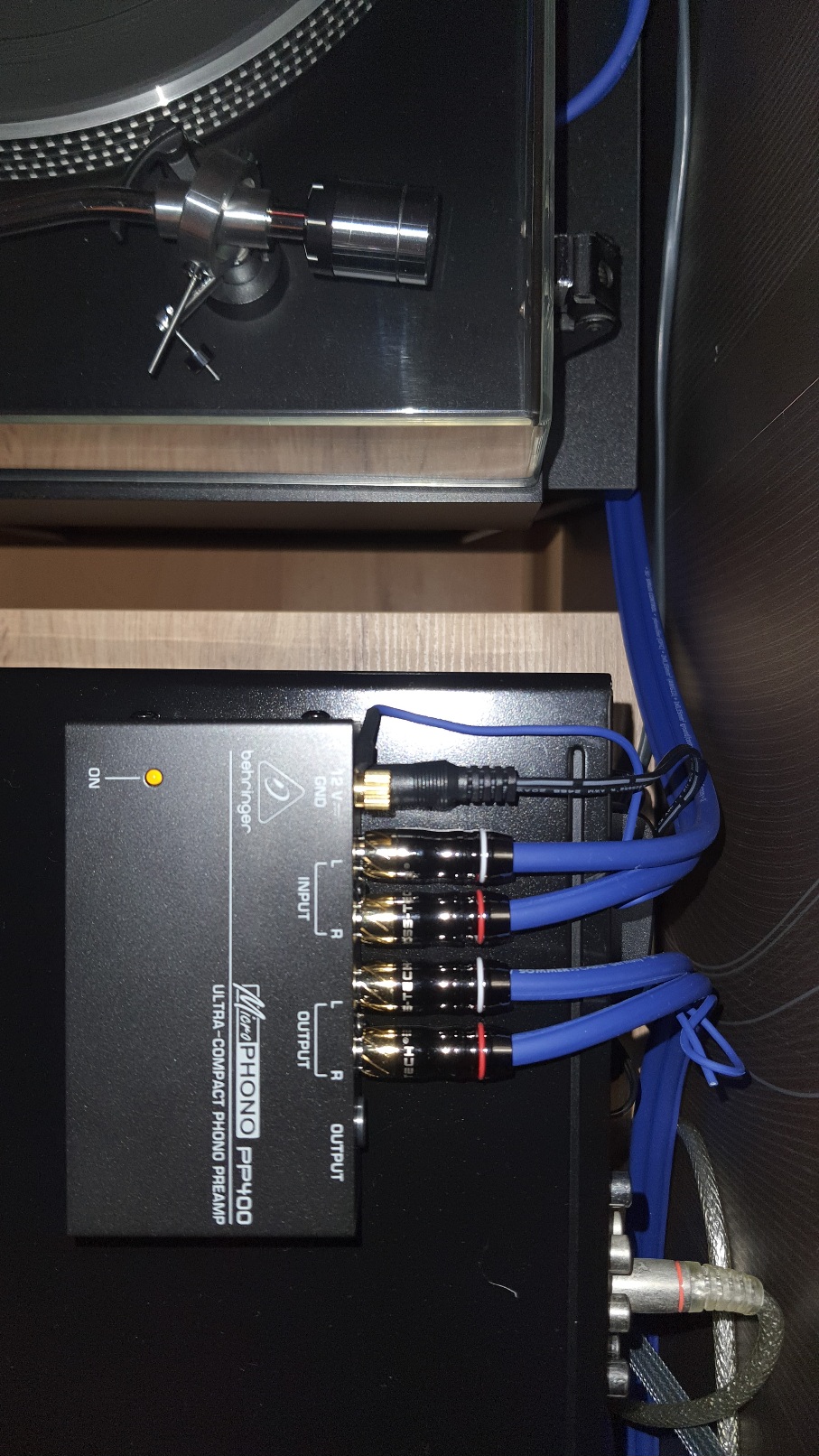

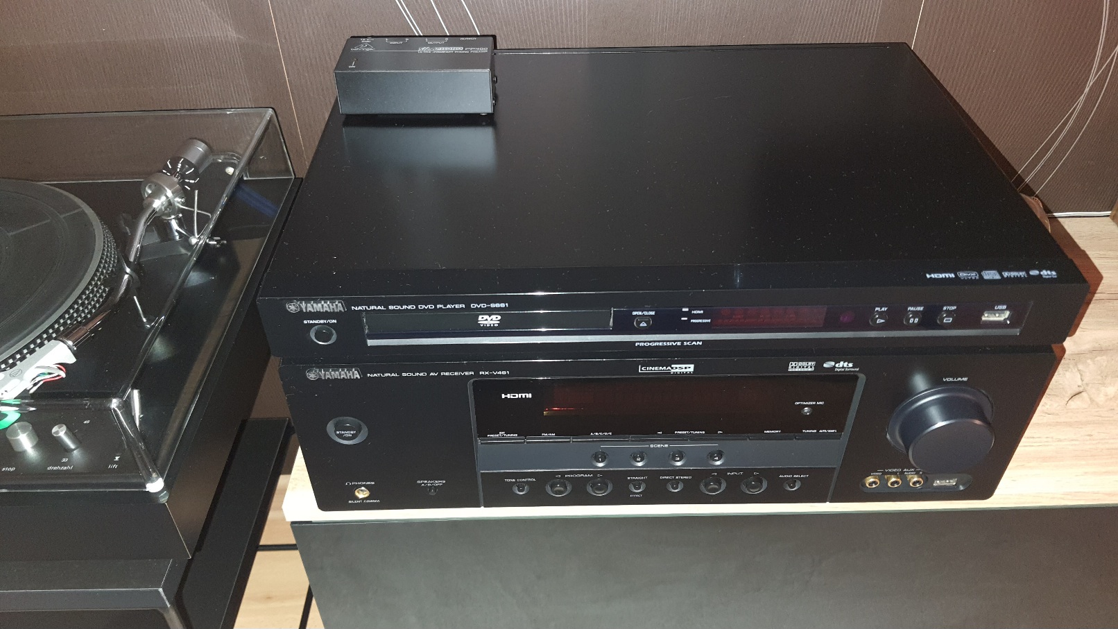

Mam gramofon TEC System 3001, przedwzmacniacz jak na zdjęciu kupiony pod wpływem opinii kupujących oraz wzmacniacz kupiony około dwie dekady temu ale bez wejścia phono :( Połączyłem to wszystko i grało. Audiofilem nie jestem ale lubię jak coś działa jak należy i staram się w ramach możliwości zrobić jak najlepiej. Oryginalnie w gramofonie nie było uziemienia i na poziomie od -40 w górę był słyszalny dokuczliwy brum z towarzyszącym cichym "syrczeniem". Po dotknięciu metalowych części gramofonu i GND przedwzmacniacza ustawał i nie dokuczał nawet przy -15 dB Poziom dźwięku przy tych samych ustawieniach o wiele głośniejszy na cd. Jako, że jestem elektronikiem to postanowiłem niedrogo poprawić ten stan. Kupiłem kabel z uziemieniem, wtyki cinch, wymieniłem w gramofonie wszystko podłączyłem i ...
Dalej wnerwia mnie brum choć trochę mniejszy ale dokucza już od -30 dB. Po dotknięciu gramofonu i przedwzmacniacza ustaje :think:
Co mam zrobić, żeby pozbyć się tego efektu albo zmniejszyć do poziomu szumów wzmacniacza przy odtwarzaniu cd.
Czy da się pozbyć zupełnie tego brumu?
Jaki przedwzmacniacz kupić żeby poziom sygnału wyjściowego był zbliżony do wyjściowego z cd.

Weź kawałek przewodu, odizoluj końcówki by były druciki widoczne i dotknij rurki ramienia i zacisku GND.
Czy się zmienia poziom przydźwięku?
Jeśli tak, to znaczy, że rurka ramienia nie jest umasowiona (podpięta do GND) wewnątrz gramofonu. Wewnątrz gramofonu te połączenia z reguły są realizowane kabelkiem z czarną izolacją.
Możesz też pomierzyć to miernikiem, ale nie na brzęczyku, tylko na najniższym zakresie rezystancji - ile ohm mają przejścia od metalowych części ramienia do zacisku GND.
Nie widziałem schematu do 3001 ale na ve jest do 4001. Z racji tego, że wyjścia były tam wypuszczane wtykiem DIN to masy sygnałowe były spięte z masą ramienia. Dzisiaj z racji stosowanie wtyków RCA można te masy odseparować od siebie - wtedy masa ramienia leci dodatkowym przewodem do zacisku uziemienia w pre. Tu ważne, by ten kabelek był blisko kabli sygnałowych między gramofonem a preampem.

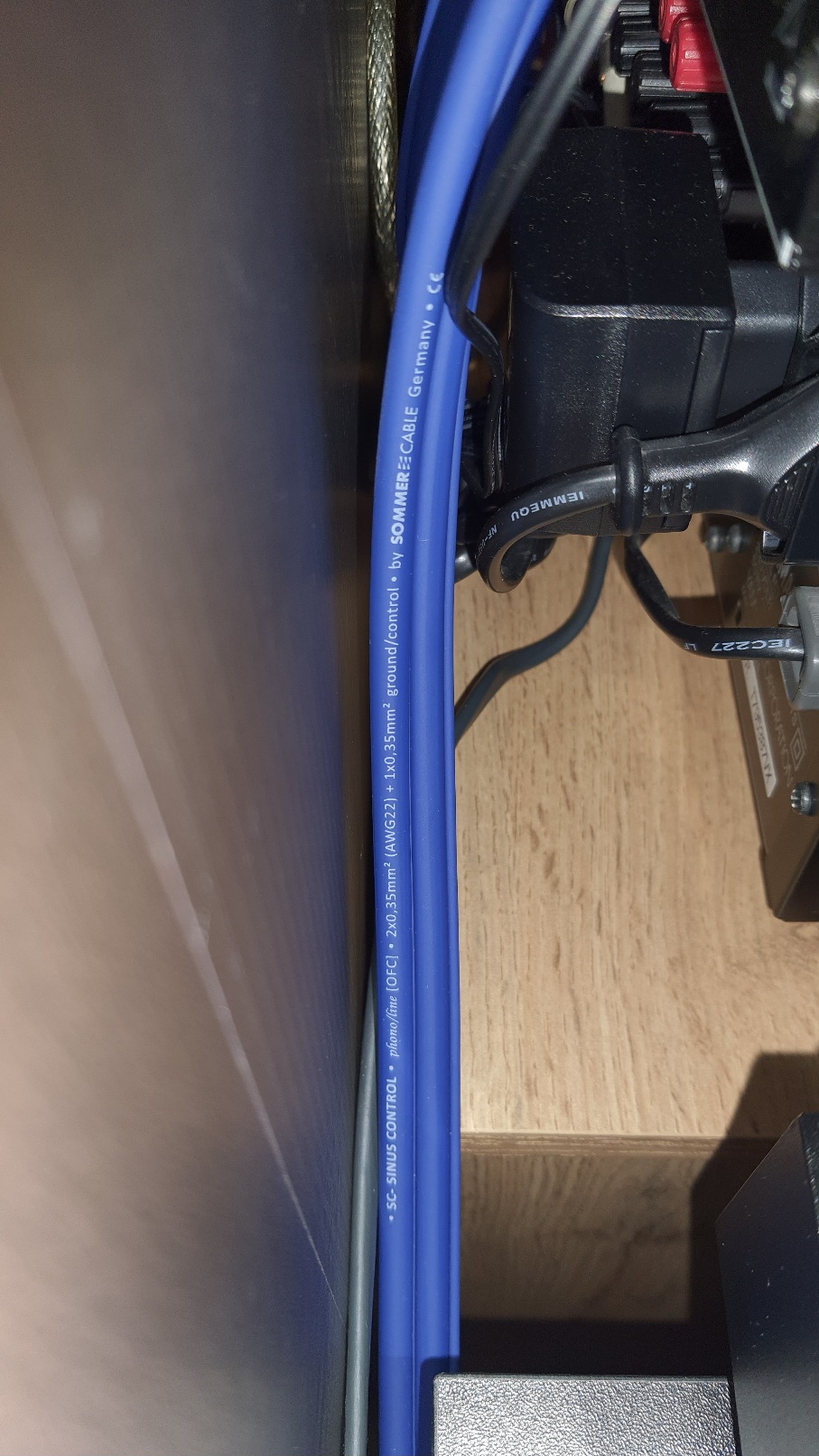

Widziałem na Twoich zdjęciach, że te kable sygnałowe niebieskie masz blisko kabli zasilających i blisko zasilacza wtyczkowego ... chyba, że się źle dopatrzyłem. Takie prowadzenie kabli to błąd.
Kabel z gramofonu do preampa daj jak najkrótszy - to szczególnie istotne dla wkładek MM, a takową masz.
Jak na wejściu preampa zrobisz zwarcie to powinna być cisza - sygnał jest zwierany do masy i pre nie ma czego wzmacniać.
To w kwestii wykluczenia winy preampa.

ahaja pisze:
03 mar 2025, 12:42
Dokładnie sprawdzę masę ramienia i ewentualnie podłączę do GND, zwrócę uwagę na prowadzenie kabli. Po wyłączeniu gramofonu z preampa, cisza.
