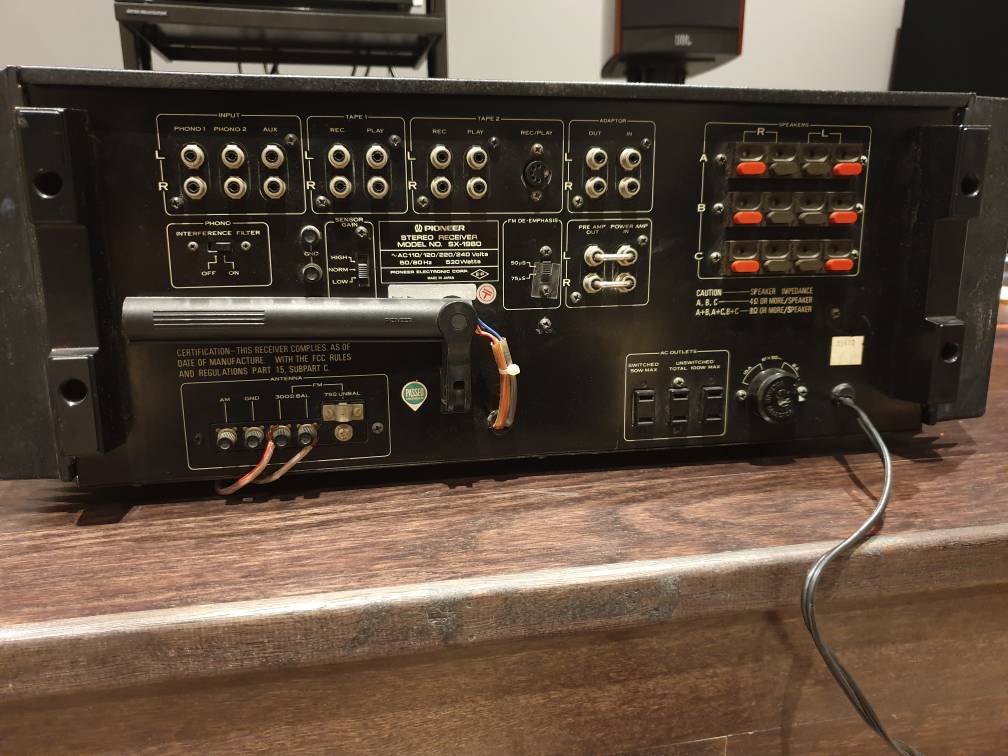

Chodził mi po głowie ten temat od czasu, kiedy kupiłem Lucka L-435. A konkretnie zastanawia mnie jak to było kiedyś i jak jest obecnie w temacie przewodów zasilających i kabli głośnikowych.
Powszechnie uważa się, się sprzęty górnopółkowe z tzw. złotych czasów stereo projektowane były z górką, z zapasem materiałowym itd. Nie oszczędzano, ale też produkowano "uczciwie". Skoro tak, to dlaczego klocki z górnej półki miały zwykle okablowanie zasilające ze zwykła wtyczką, a gniazda głośnikowe często na zasiski sprężynowe przyjmowaly 1.5mm2 w porywach 2mm2 Zastanowiło mnie to czy dziś coś w fizyce się zmieniło, powstały jakieś nowe obliczenia, nowe prawa fizyki, bo obecnie jak nie podepniesz kabla zasilającego o średnicy węża ogrodowego to nie zagra, jak nie wepniesz minimum 2x4mm2 kabla głośnikowego to nie gra...
Z ciekawości sprawdziłem jak to było u dwóch mocarzy z tamtych lat: Sansui 9090 i Pioneer sx-1980. Obydwa to raczej wysoka półka a okablowanie jak na dzisiejsze standardy liche.
Ciekawi mnie zdanie mocniejszych w temacie.
Bo wtedy jeszcze nie było tego całego voodoo, :D
Raczej liczył się środek a nie to co na zewnątrz, (chociaż czasami różnie z tym było) ale w większości był zapas mocy czkawki nie dostawały i nie dostają .
Wysoka półka amplitunerów. Wiesz, hi-end to to nie był nawet ówcześnie :)
