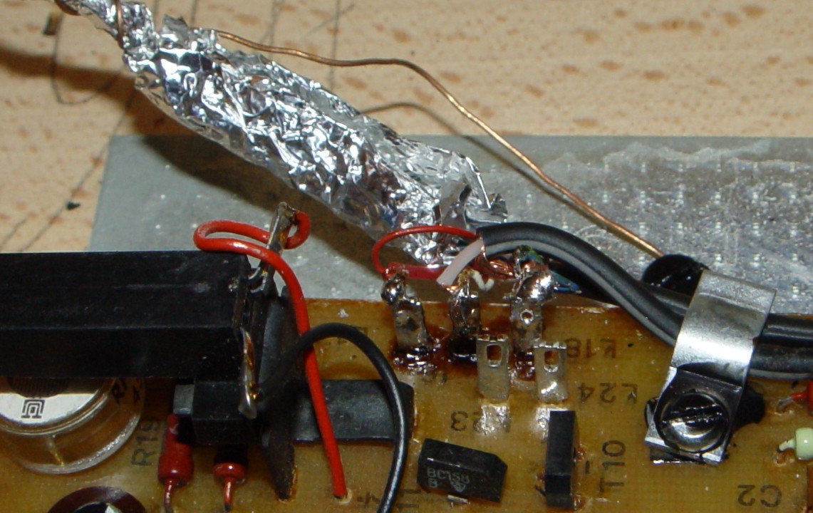

hym, realizacja nastąpiła.
ale jakiś error też wyszedł po drodze :(
wprawdzie oba kanały już działają, ale uzyskałem paskudne buczenie :(
opór między każdym kanałem a masą 1415, kanały nie są zwarte. po włączeniu jest już lekkie buczenie, po "start", kiedy uaktywnia się wkładka, jest już konkret "buuuuu" :( zauważyłem, że przy wyłączonej wkładce na tym lekkim buczeniu słychać obroty silnika troszeczkę. co mogłem spaprać o.0 ? Odczepiłem stary kabel, przyczepiłem nowy i tyle ;x Kabel krótki i w miarę porządny (na pewno lepszy niż poprzedni).

No dobra, ale co zrobiłeś z masą/uziemieniem (nie, nie są to bieguny minus)? W kablu DIN5 to szedł osobny przewód od uziemienia (ten środkowy, z tego co pamiętam), a teraz jak masz? :)

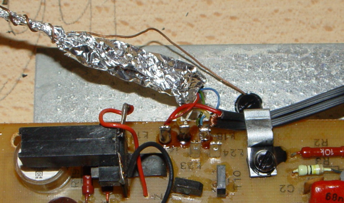

Wojtek pisze:No dobra, ale co zrobiłeś z masą/uziemieniem (nie, nie są to bieguny minus)? W kablu DIN5 to szedł osobny przewód od uziemienia (ten środkowy, z tego co pamiętam), a teraz jak masz? :)
hym. Wtyczka miała przylutowane 3 elementy - kabelki biały i czerwony oraz ekranowanie - połączone w jedno i wyprowadzone do pinu 3.
kabelki czerwony i biały poprowadziłem środkiem RCA, ekranowanie na zewnątrz RCA... Więc chyba OK?
dodaję fotki before-after :)
Wiem, troszkę rzeźniczo, ale lutownica precyzyjna się zepsuła xD

adamerso pisze:oraz ekranowanie - połączone w jedno i wyprowadzone do pinu 3.
To chyba jest to o czym pisałem :)
Niestety nie znam się tyle na DIY by udzielić tu konkretnej odpowiedzi co do tego jak to powinno być zlutowane itd. Ale wiem, że kilku użytkowników naszych bawi się w takie rzeczy i pewnie będą mogli udzielić więcej informacji :)
Tak czy siak, buczenie zazwyczaj oznacza problem z masą/uziemieniem, czyli ekranowaniem jak to nazywasz :)

Napisałem na elce, może tam ktoś będzie wiedział :(
Ale wydaje mi się, że to co mówisz o uziemieniu ma sens - zwłaszcza, że kabli miałem 5 a nie 4 i dotyk metalowych części ramienia powoduje straszne trzaski (nawet przy wyłączonym gramofonie).
Tyle, że jeśli to ten kabel to chyba uziemiony on nie był - nie ma 4 linii na tym co odlutowałem, a mam to przed sobą :) Ale może mu wystarczało, że był odseparowany od masy kanałów? No i podstawowe pytanie - który to ;x

poprawiłem połączenia i już jest ok :) Problem leżał jednak w precyzji realizacji :)
