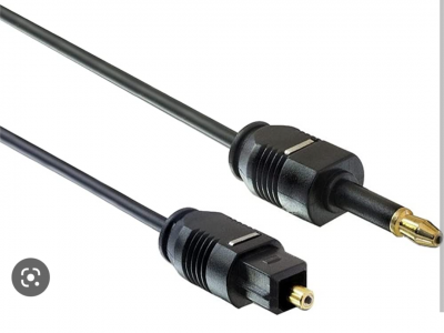

Potrzebuję pomocy
Obecnie mam podłączonego chromecast audio po optyku do daca.
Chciałby podłączyć iFi SPDIF iPurifier między CHA po optyku do daca.
Co potrzebuję żeby tego dokonać? :)
Do daca mam podłączony transport Cd po coax.
To może lepiej iPurifer podłączyć do daca po coax a transport do konwerter Coaxial na optyczny Toslink i dalej optyk dac.
A może jeszcze inne rozwiązanie?
Z góry dzięki za pomoc.

W iFi SPDIF iPurifier do dyspozycji jest wejście combo łączące w sobie 75-omowe złocone wejście koncentryczne i wejście optyczne mini-jack. Dostępne są dwa wyjścia: pozłacane koncentryczne i optyczne mini-jack.
Kabelek którym obecnie łączysz CHA z DAC przykładasz między iFi a DAC.
Natomiast potrzebujesz kabel optyczny 2 x minijack. W praktyce zwykły optyczny plus dwa adaptery:

Czyli o ile dobrze zrozumiałem
Wykorzystuję ten co mam i dokupuję np: ten?
https://allegro.pl/oferta/kabel-optyczn ... 2674066144

Według mnie, dokładnie tak.

Drążę temat dalej
Kolegi rozwiązanie chyba nie jest możliwe :(
Czy jak podłączę dac-ifi (optyk-mini jack) a ifi-chromecast (rca-mini jack) za pomocą takiego kabla
https://allegro.pl/oferta/procab-kabel- ... 3446527582
to będzie wszystko chulać?

No nie będzie. Sam wcześniej zalinkowałeś odpowiedni przewód. Skąd teraz pomysł, że będzie zły?
PS. Z ciekawości po co Ci ten wynalazek od iFi?

Czy dobrze rozumiemy: wejście combo łączące w sobie 75-omowe złocone wejście koncentryczne i wejście optyczne mini-jack.
Czy w to samo wejście, wpinam kabel cyfrowy (końcówka RCA) lub kabel optyczny minijack?
Podsumowując. Jest tylko jedno wejście (na dwa różne wtyki ) i dwa wyjścia o różnych stylach?

Tak.

Podłączyłem tak jak na foto i niestety nie gra :)
Jaka przyczyna?

Dasz jakąś fotkę żebyśmy mogli to sobie zobrazować.

A jak ze światełkiem w kabelkach ? Rozumiem, że CHA daje światło? A kabelek wychodzący z iFi już się nie świeci?

Już jest
