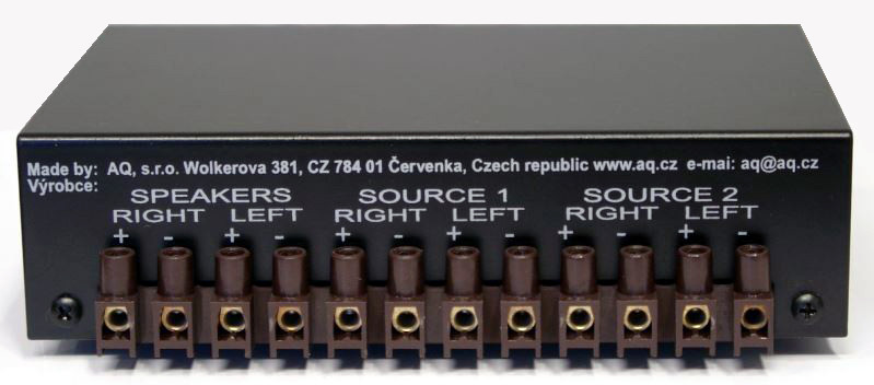

Ostatnio wpadł w moje ręcę wzmacniacz i chciałem jak to wielu przedemną potestować oba wzmacniacze prostym przełączaniem wzmacniaczy na jedną parę kolumn. Kupiłem taki to przełącznik: Acoustique Quality AQ 32 2.0

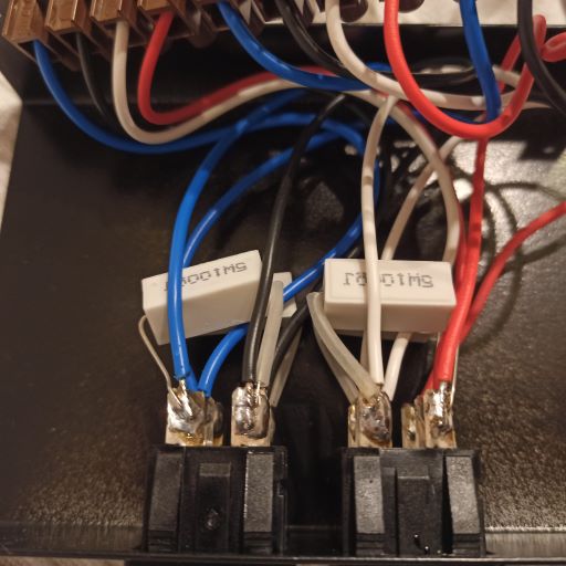

Dzisiaj mnie coś tkneło i chciałem zerknąć jak to wewnątrz wygląda - powinno być dość prosto trochę kabelków, przełączniki i tyle...
A zobaczyłem wpiętę rezystory :think:
Proszę powiedzcie mi po co one tam są... Na mój gust powinno to być jak najprostrze połączenia.

Rezystory zabezpieczają wyjście przed chwilowym brakiem obciążenia. Istotne zwłaszcza dla przełączania wzmacniaczy lampowych PP, SE są odporniejsze.
Przy tranzystorowych nie wiem jak to jest, ale pewnie idea podobna. Rezystory muszą być odpowiednio dobrane, kilkukrotnie większa oporność niż suma obu podłączonych wzmacniaczy (podają, że 5 razy cokolwiek to znaczy, ale by rezystorów nie spalić).
(pewnie elektronik lub elektryk wytłumaczy to lepiej). :)
Znaczy masz i dobrze i OK.

Czyli wychodzi na to, że po przełączeniu na drugi wzmacniacz ten pierwszy cały czas posiadał obciążenie.
W wątku viewtopic.php?f=14&t=7478 , gdzie koledzy wrzucają swoje rozwiązania, w żadnym nie ma danego opornika.
Zastanawia mnie czy przypadkiem ten rezystor nie bierze udziału w przekazywaniu sygnału i czy może w takim przypadku nie jest swego rodzaju "tłumikiem" sygnału :think:

Tak informacyjnie - oporniki zostały wylutowane. Jednak w jakiś sposób miały wpływ na sygnał - w pewien sposób "tłumiły" dźwięk . Stąd moje zdziwienie, kiedy przy przełączaniu bardzo niewielka różnica pomiędzy Heglem, a Yaqinem - a raczej powinna być (taka czy inna) . Po wylutowaniu stanowczo Yaqin odżył i teraz gra muzyka ... :dance:

Tak, ale z tego co widzę to są rezystory 100 ohm, więc obciążenie marginalne. Tylko żeby nie zostawić rozwartego uzwojenia wtórnego trafa głośnikowego we wzmacniaczu lampowym. Wzmacniaczowi tranzystotowemu nie przeszkadza brak obciążenia.
Misse doradził mi, żeby do budowanego przeze nie wzmacniacza lampowego SE, dołożyć na stałe rezystory koło 100 ohm, bocznikujące zaciski głośniowe - właśnie dla bezpieczeństwa.
