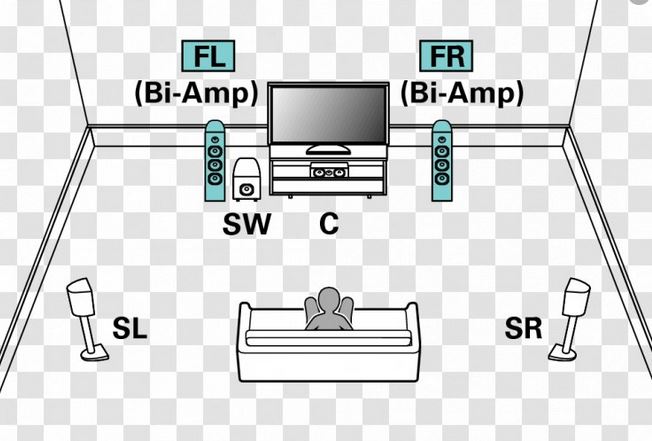

Zauważyłem, że w systemach kina domowego takie rozwiązania stosuje się częściej niż w stereo - więcej wyjść (końcówek mocy) we wzmacniaczu, które można wykorzystać bez dodatkowych kosztów (poza przewodami).
- Jak możesz to napisz kilka zdań, jaki masz sprzęt i jak jest skonfigurowany (podłączony) i co jest na plus takiego układu.
Bi-Amp 5.1
Bi-Amp 5.1
Ostatnio zmieniony 09 paź 2020, 11:01 przez koscidogitary, łącznie zmieniany 3 razy.
