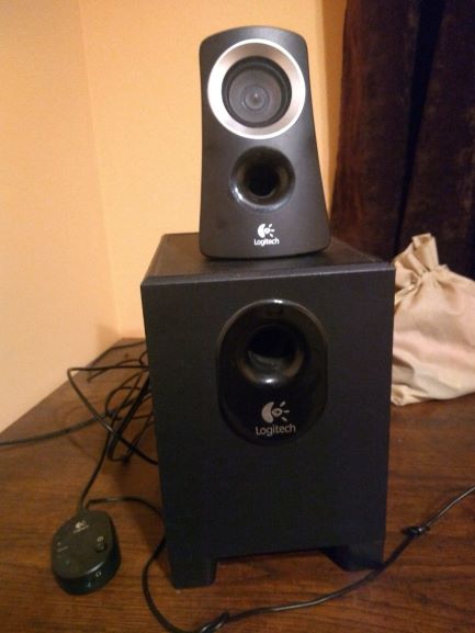

- Posty: 20
- Rejestracja: 17 gru 2018, 17:58
- Posty: 20
Re: Gramofon/głośniki komputerowe 2.1 - połączenie
Dołączam zdjęcia -moich dwóch zestawów -s kupiłem się na tyle czyli na wejściach. Oba zestawy typu 2.1. Może coś się da z tego ukręcić, póki nie dokupię wzmacniacza i kolumn. Pzdr
PS. Dwa pierwsze zdjęcia - głosniki nr 1, ostanie - głośniki nr 2.

Do zestawu Logitecha podłączysz preamp za pomocą przejściówki 2xRCA/Jack3,5mm
http://allegro.pl/ShowItem2.php?item=7256322699
Jeżeli gramofon który chcesz kupić nie posiada wbudowanego przedwzmacniacza, będzie ci on wówczas potrzebny.
Ewentualnie kupić od razu wzmacniacz z wbudowanym przedwzmacniaczem (czyli mającym wejście Phono).

Nie trzeba. Masz aktywne kolumny, czyli głośniki ze wzmacniaczem. Potrzebujesz jedynie przedwzmacniacz gramofonowy i odpowiednie przewody do połączenia wszystkiego.
P.S. Jakby te zdjęcia co dodałeś były czytelne, byłoby łatwiej, Nie widać opisów gniazd.
