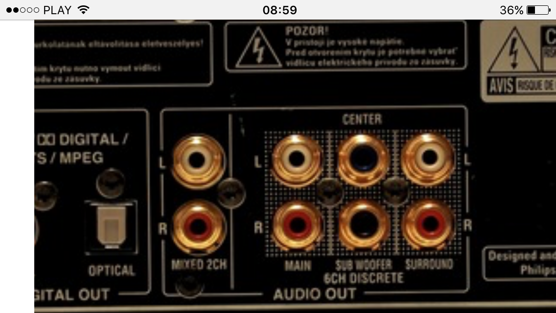

Panowie mam kino domowe philips htb3540 z 5 głośnikami połączone pięcioma wtykami jak na zdjęciu z odtwarzaczem.
W celu poprawy jakości obrazu chciałbym podmienić odtwarzacz z kina domowego na DVD philipsa dvp 9000s z takimi wejściami jak na zdjęciu
Pytanie brzmi
Jak podłączyć głośniki z kina domowego do philipsa 9000s
Znalazłem jeszcze takie wtyki jak na zdjęciu nr1
Pytanie brzmi

Twoim wzmacniaczem jest htb3540. Głośniki muszą być do niego podłączone. 9000s to zródło dźwięku i obrazu. Możesz podłączyć go do htb3540 i telewizora na parę sposobów. Zależy jak chcesz go używać. Tylko dźwięk stereo? Dźwięk wielokanałowy? Obraz i dźwięk wielokanałowy? Jeśli wielokanałowy dźwięk to światłowód albo RCA mono (wyjście cyfrowe 9000s do htb3540). Jeśli samo stereo to mogą być 2x RCA (wyjście analog z 9000s do wejścia analog AUX na htb3540). Jeśli chcesz też odtwarzać z niego filmy to wpinasz go na drugie wejście HDMI w telewizorze. Wybór źródła dźwięku ustala się wtedy w konfiguracji TV i 9000s. No chyba, że faktycznie nie zrozumiałem co chcesz zrobić ...
W każdym razie głośników do 9000s nie podepniesz

Spróbuję jeszcze raz
Moje kino domowe to philips htb3540 składające się z odtwarzacza bluray i pięciu głośników

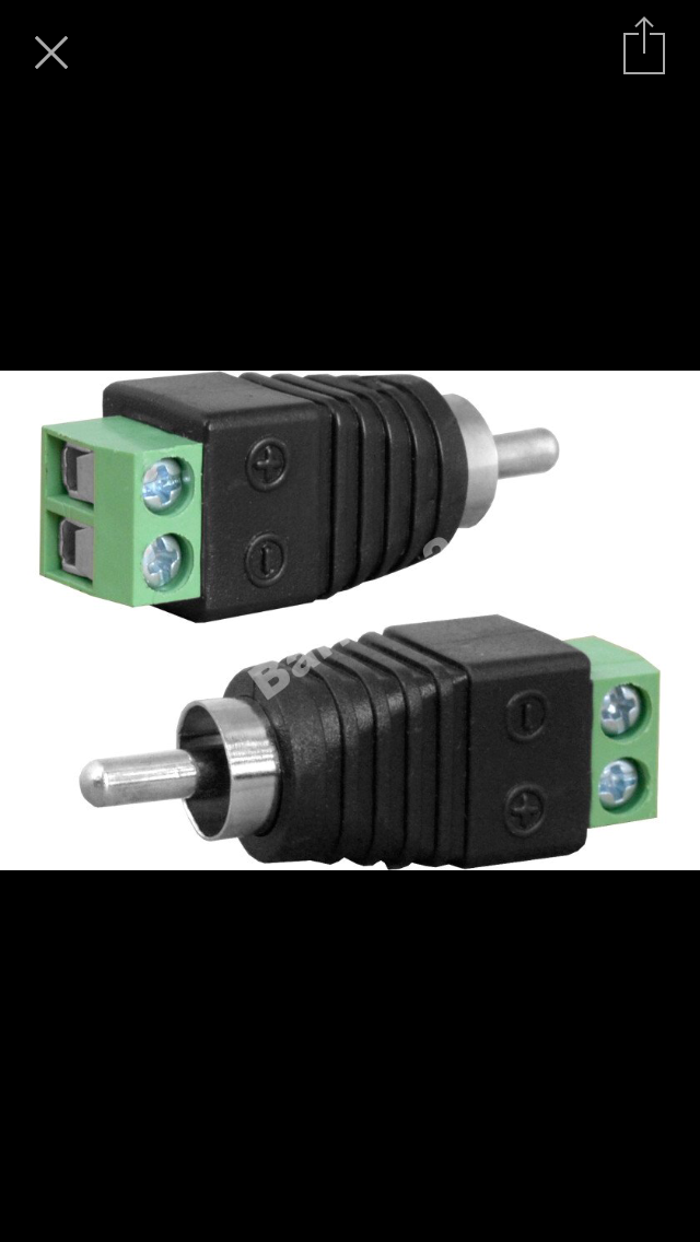

Chcę podmienić odtwarzacz bluray na DVD 9000s z tym że każdy głośnik jest zakończony kostką jak na zdjęciu czyli mamy 5 kostek
Natomiast 9000s ma 6 wejść rca
Jak podłączyć 5 głośników zakończonych kostką do 6 wejść rca w 9000s?
Hmm nie wiem czy jaśniej?

Z odtwarzacza blu-ray masz wyjścia liniowe analogowe i wyjście cyfrowe. Nie da się go podłączyć bezpośrednio do głośników.
Możesz go podłączyć do wejścia AUX w kinie domowym (dźwięk stereo), albo wejścia cyfrowego (dźwięk wielokanałowy)

Jednak niestety dobrze Ciebie zrozumiałem.
Chyba wiem czego nie rozumiesz.
Twoje KD (kino domowe) to w jednym urządzeniu odtwarzacz bluray + wzmacniacz wielokanałowy a nie sam bluray.
Tylko do KD możesz podłączyć te kolumny no chyba że kupisz inny wzmacniacz wielokanałowy.
Ten 9000s to odtwarzacz DVD/SACD/CD itd.
NIE MA WZMACNIACZA.
Nie podłączysz do niego kolumn.
Możesz go podłączyć jedynie do wzmacniacza.
Jedyny jaki masz to ten w KD.
Możesz więc jedynie dorzucić 9000s do KD.
Jak podłączyć wszystko to już napisałem.
Przeczytaj, przemyśl i zadawaj kolejne pytania.
O swoim sprzęcie już nie musisz pisać.
Wszystko jest jasne
