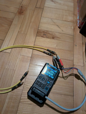

https://pl.aliexpress.com/item/10050048 ... pt=glo2pol
pomierzona pojemność żyła/żyła to 20pf/m pomiar dla częstotliwości 1khz, prąd 0.3V, bardzo dobrze jak na Chińczyka

Żyla żyła nie ma znaczenia bo żyła ekran będzie większa i docelowo tyle będzie. Chyba że przewód jest bez ekranu.

Post autor: blispx »
żyła/ekran ma 24pf/m o ile mi się udało złapać- krokodylki jakieś by się przydały to i tak b. dobrze lepiej nawet niż AN Sootto :doh:

Post autor: Bacek »
Patrząc na budowę kabla to podejrzanie mało. Niską pojemność (ok 50pf) mają kabelki w których ekran od żyły oddziela gruba warstwa izolacji. A tu ekran, solidny, leży bezpośrednio na izolacji żył.
A tu ekran jest trójwarstwowy, folia aluminiową, folia miedziana i plecionka. Może wszystkie musisz złapać ale nawet jak na jedną warstwę to mało.
A mierzysz mostkiem czy jakimś multimetrem?
mostkiem fakt że Fnirsi ale na jakimś badziewnym RCA innym mam powyżej 100pf
na innych sondach sprawdziłem i jest tak jak mówisz, pojemność żyła/ekran + wtyki RCA daje 180pf/m, także bez rewelacji na Chińczyku, lepiej wypada jednak AN

Post autor: Bacek »
Na tym Fnirsi powinna być procedura kalibracji (z przewodami których używasz) do pomiaru pojemności.
powiem tak ten miernik to strata pieniędzy jednak, zamówiłem Hanteka
