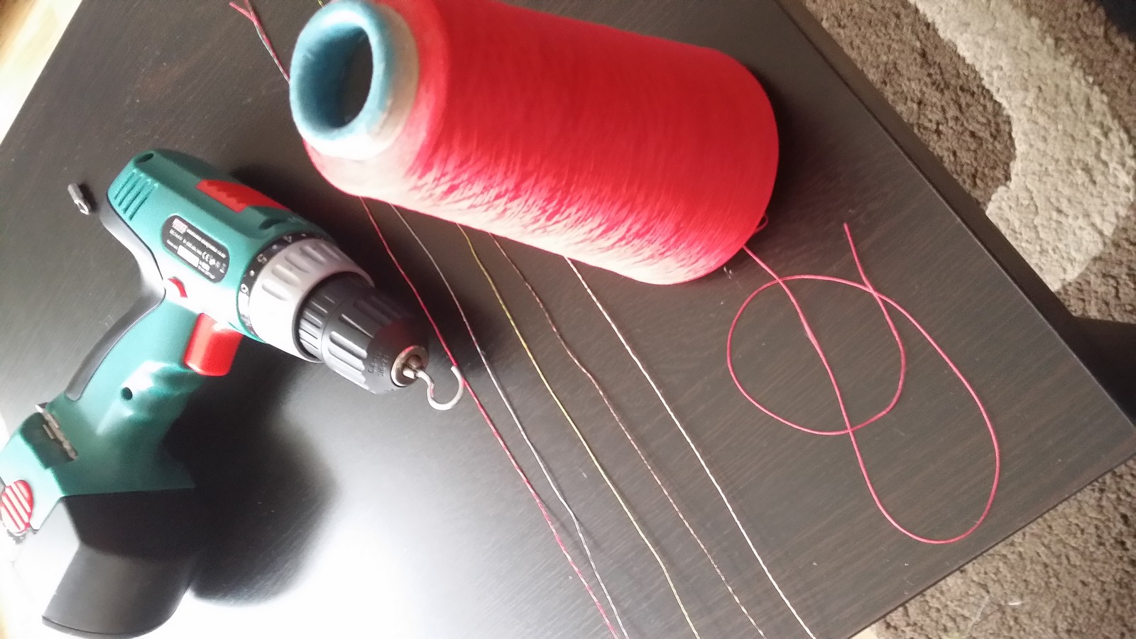

Noooo. Kręcę
kołtuny.

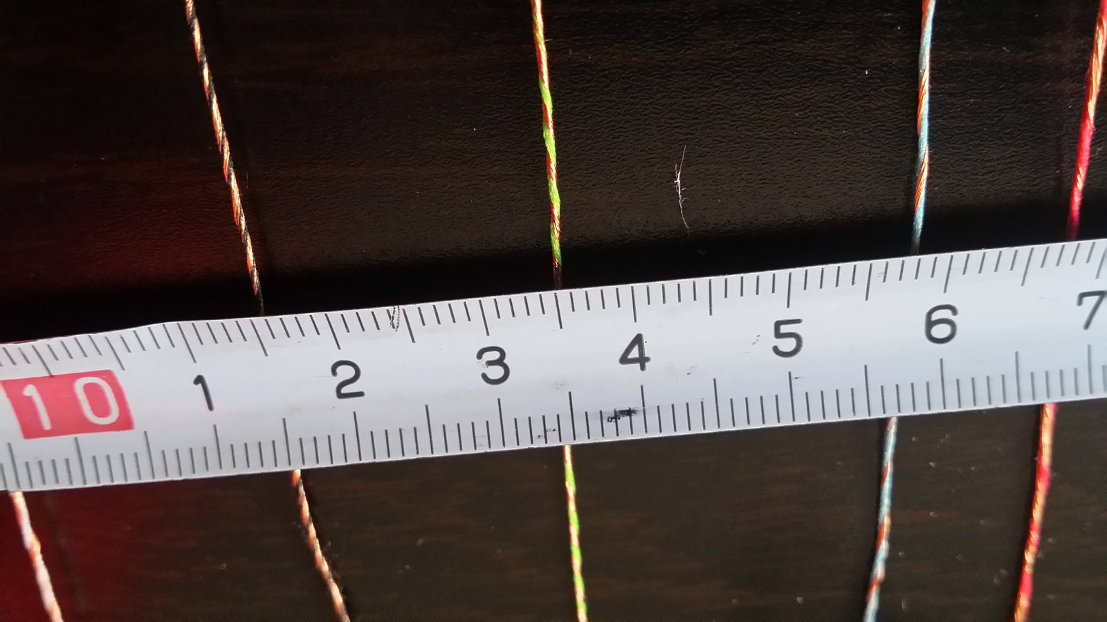

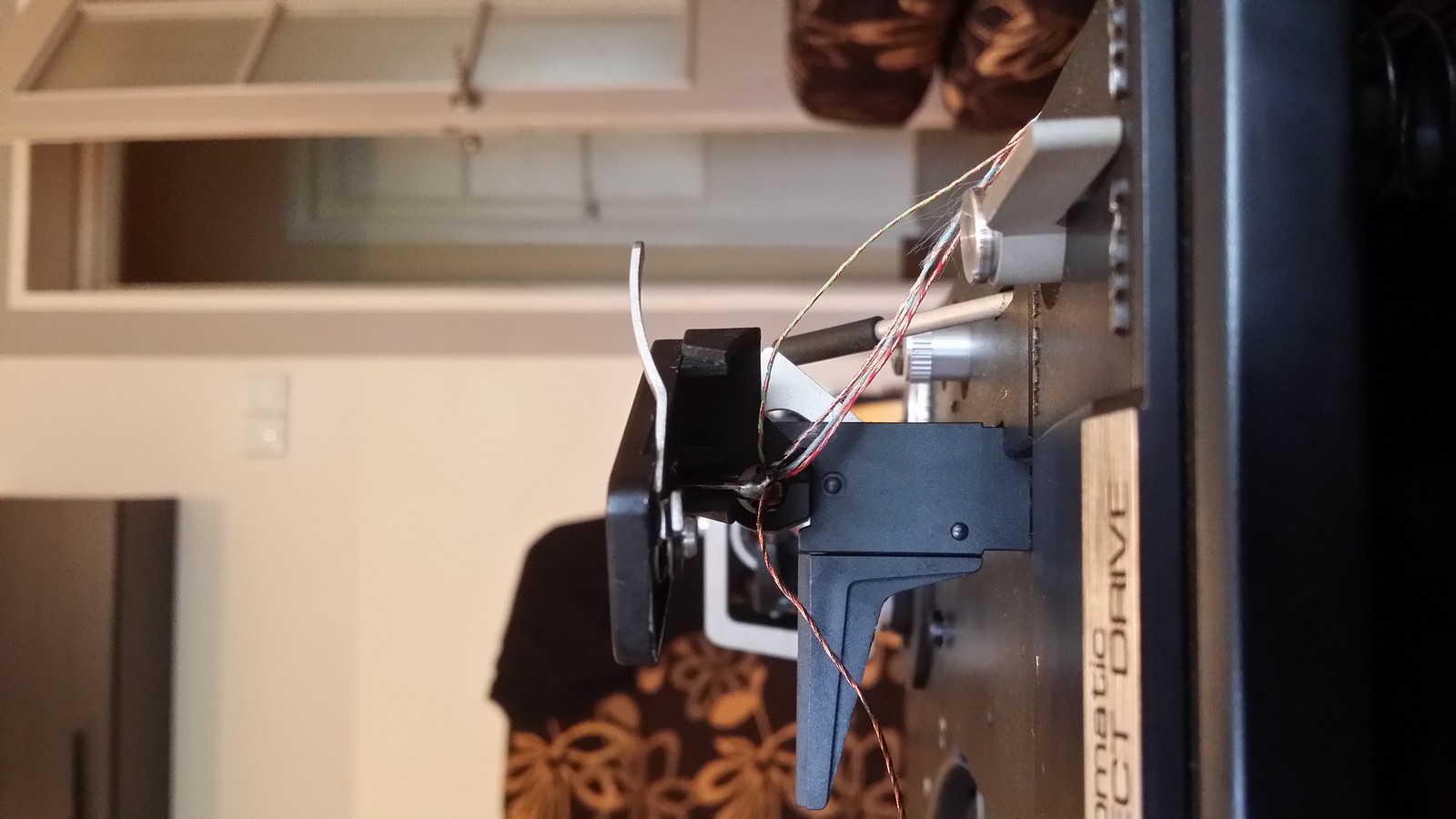

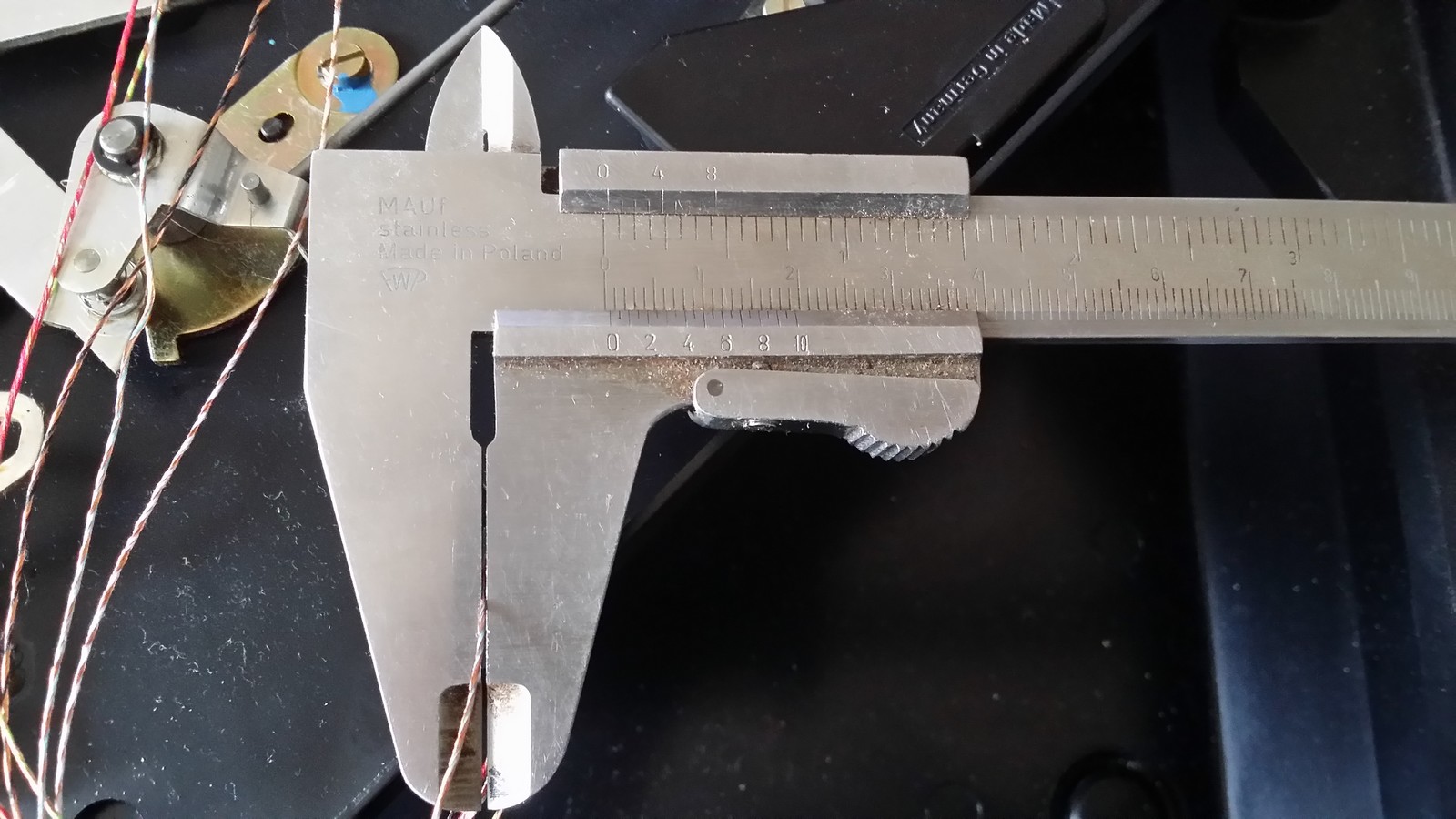

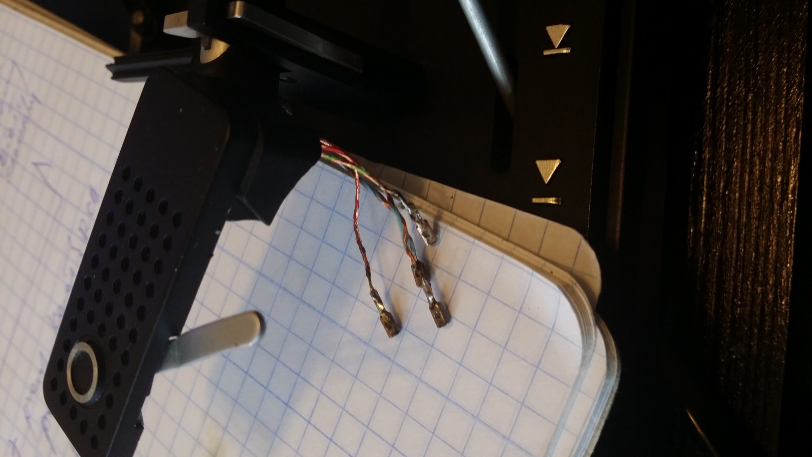

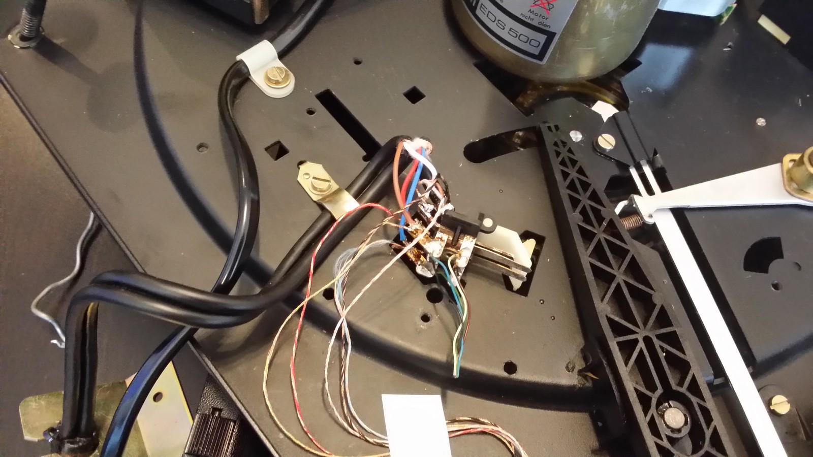

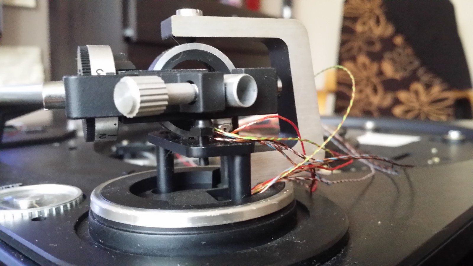

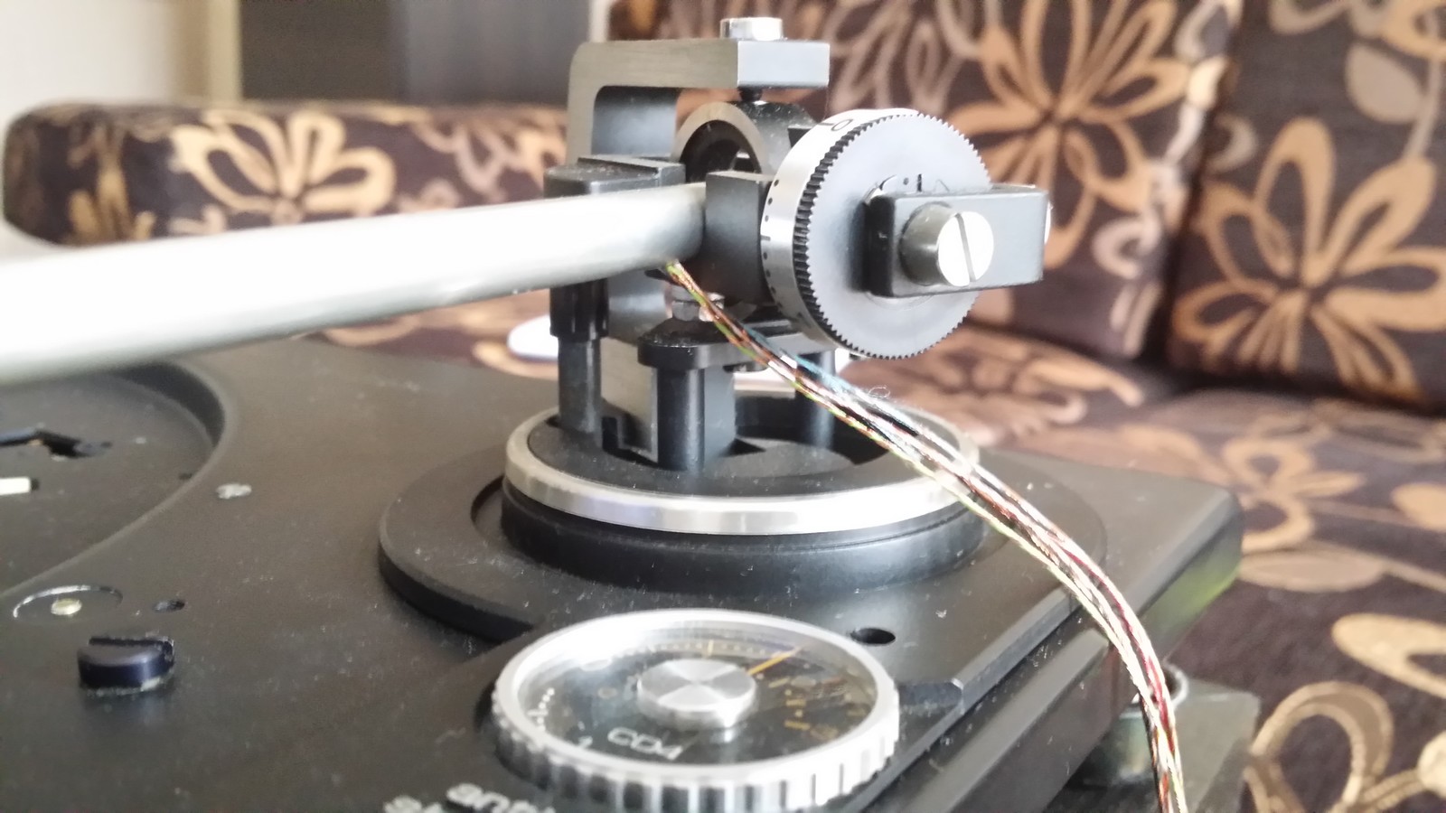

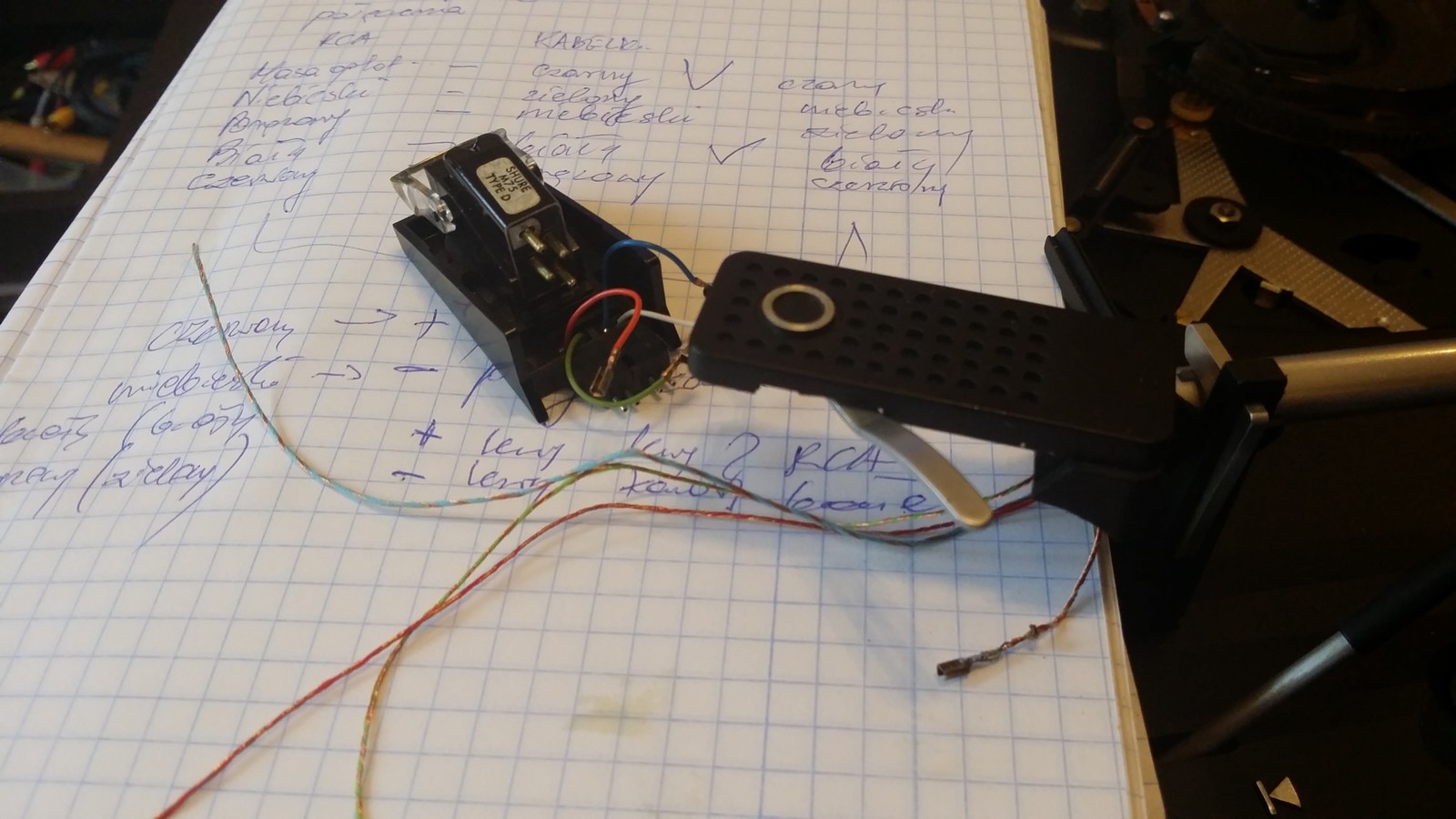

Więc zakończyłem wymianę okablowania. Wszystko spięte bez żadnych pośredniczących styków bezpośrednio do wkładki i zlutowane do kabla z RCA.
Polecam metodę splatania drucików za pomocą wkrętarki - efekt na zdjęciach.
Wykorzystałem drut 0,05 mm w ilości 25 szt skręcanych ze sobą dodatkowo dodałem przędzę która dała widoczny na zdjęciach kolor i tak całość skręciłem.
Wymiana w samym ramieniu nie taka trudna jakoś dałem radę.
Całość działą bezproblemowo.
A teraz idę przetestować różnice w dźwięku bo już słychać na 100 % że jest takowa

- Posty: 5022
Zmiana okablowania DUAL 621
25 drucików na przewód to całkiem sporo. Nie wiem czy nie będą zbyt sztywne. Ciekawy patent z tą kolorową nitką.
Chyba są nieco za sztywne. Polecam niejszą ilość żył, myślę ze około 15 by wystarczyło. Ja się połaszczyłem na zmniejszenie oporu. Na razie testuje.
Co słychać od razu?
Większa dynamika, więcej wysokich jak również basu też przybyło. Chyba całe pasmo równiejsze nareszcie da radę słuchać.
Rezystancja calości przewodu mierzona od RCA do konektorka przy wkładce 1,3 Ohma
Co słychać od razu?
