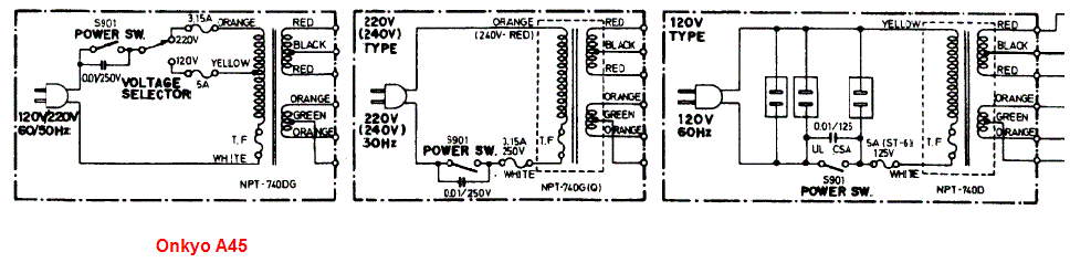

W serwisówkach to nie wiem co ahaja chciał tak naprawdę szukać, bo rysunku wtyku końcowego zazwyczaj nie pokazują.pawel0777 pisze:Co do serwisówki w mojej też nie maTylko wydaje mi się ,że takie "dodatki" w tamtych czasach mocno uzależnione były od kraju w który sprzęt miał być sprzedany
Akurat ten SX-750 trochę nietypowo pochodzi ze Szwecji
A dlaczego? Bo właśnie zależy on od rynku docelowego
Masz rację co do zależności między rodzajem przewodu, a rynkiem docelowym.
W instrukcji serwisowej np. Onkyo A-45 jest wzmianka o 2 rodzajach przewodów zasilania, gdzie dwu-żyłowy montowany był tylko w modelach na prąd 120V.
Do egzemplarzy pracujących pod 240V bądź posiadających selektor (120/240V) montowano przewód trój-żyłowy.
Tak więc w serwisówkach takie informacje zazwyczaj są, ale trzeba wiedzieć gdzie je szukać.

W serwisówkach zawsze jest opis na schemacie jak jest zrealizowane zasilanie w zależności od kraju w jakim ma dane urządzenie pracować.
