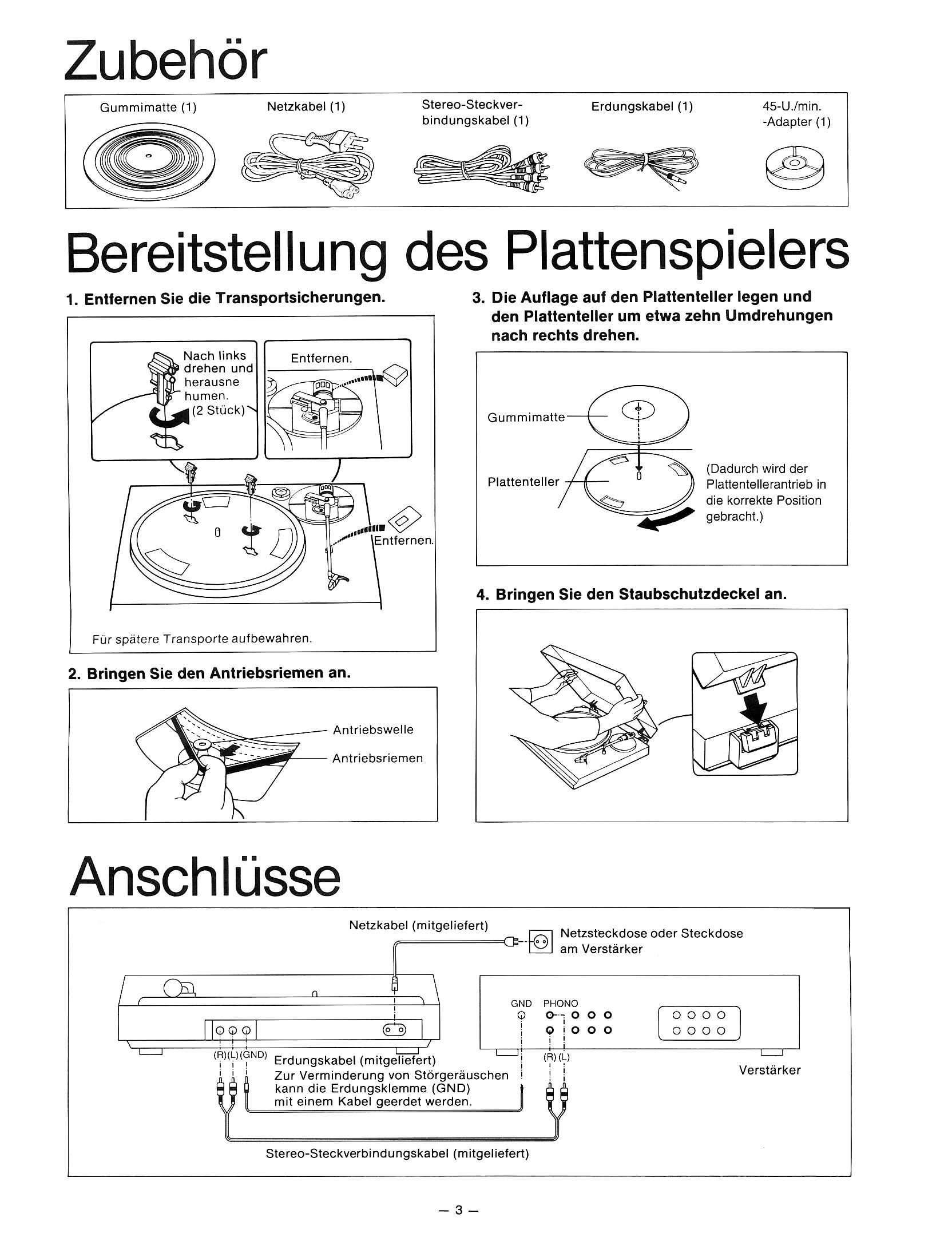

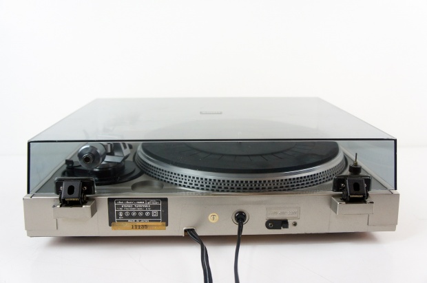

ankanka pisze: A co się robi z "żyłą uziemiającą" kabla sygnałowego
ankanka pisze: kabel uziemiający z gramofonu
Wyjaśnisz różnicę?
cooledit
Posty: 1825
Gramofon: Acoustic Solid
Re: Pierwszy zestaw - jak połączyć?
#17
Post autor: cooledit »
Poszperałem i znalazłem odpowiednia stronę z instrukcji do Twojego modelu
Kabelek uziemiający jest odłączany ale jest zakończony wtyczką pasującą do gniazda uziemienia w gramofonie.

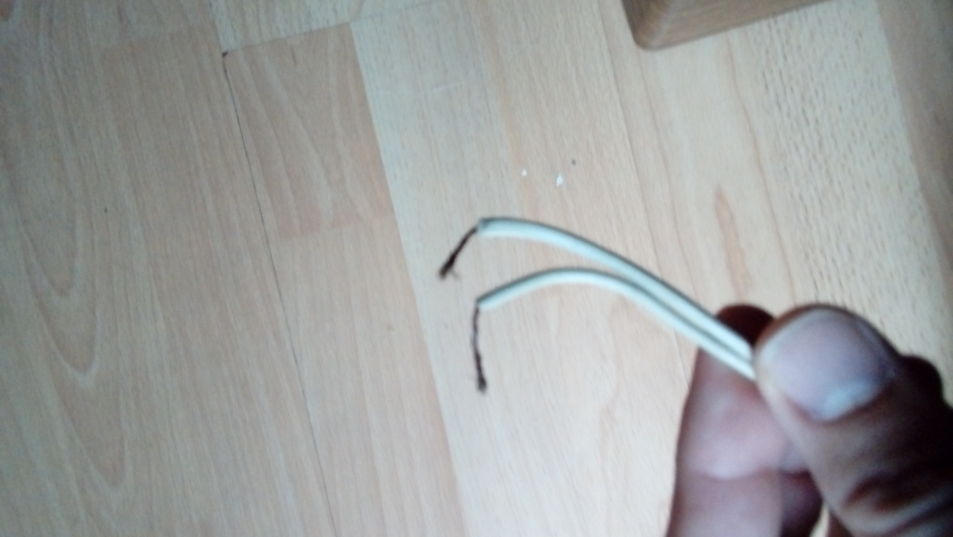

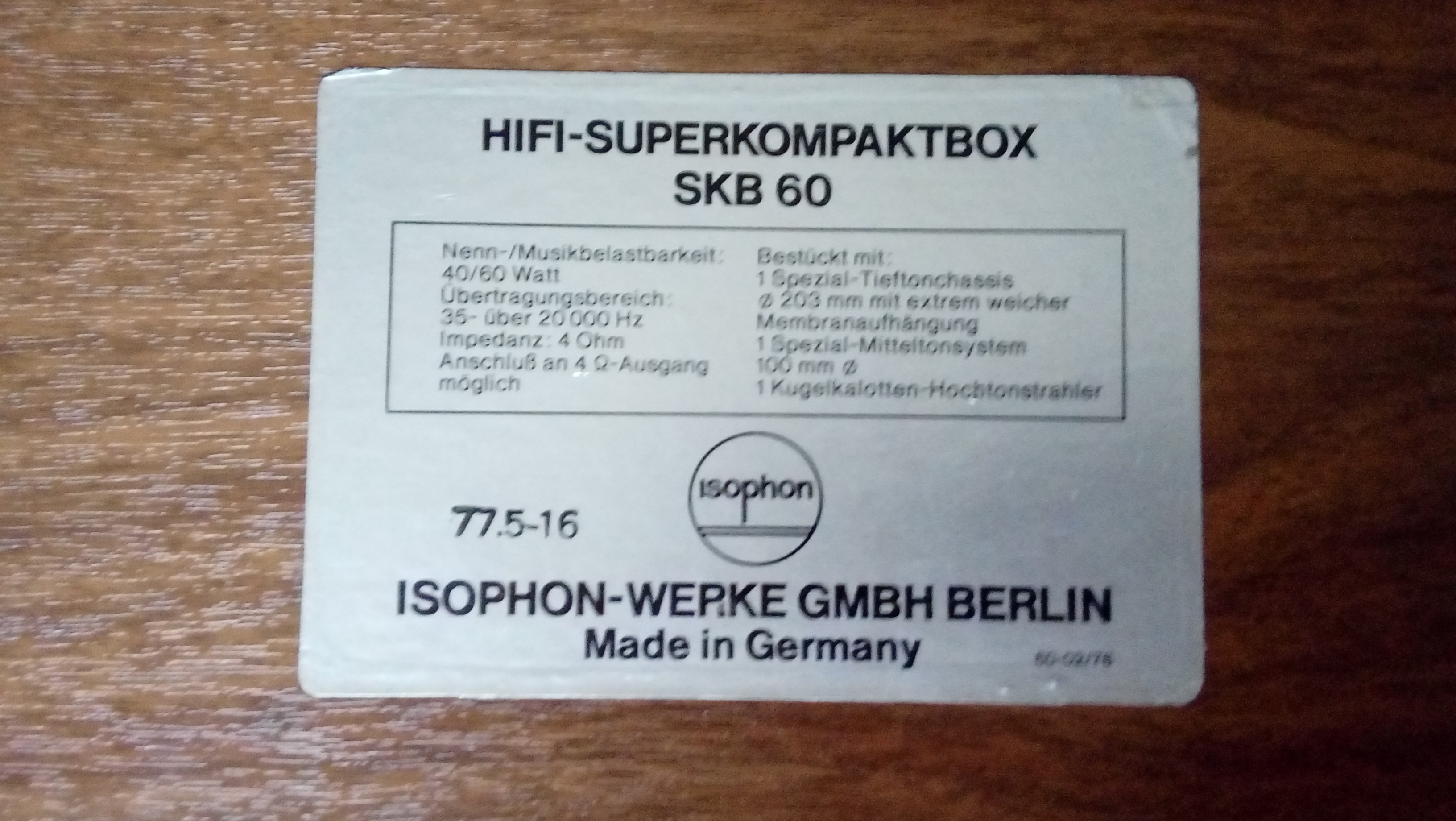

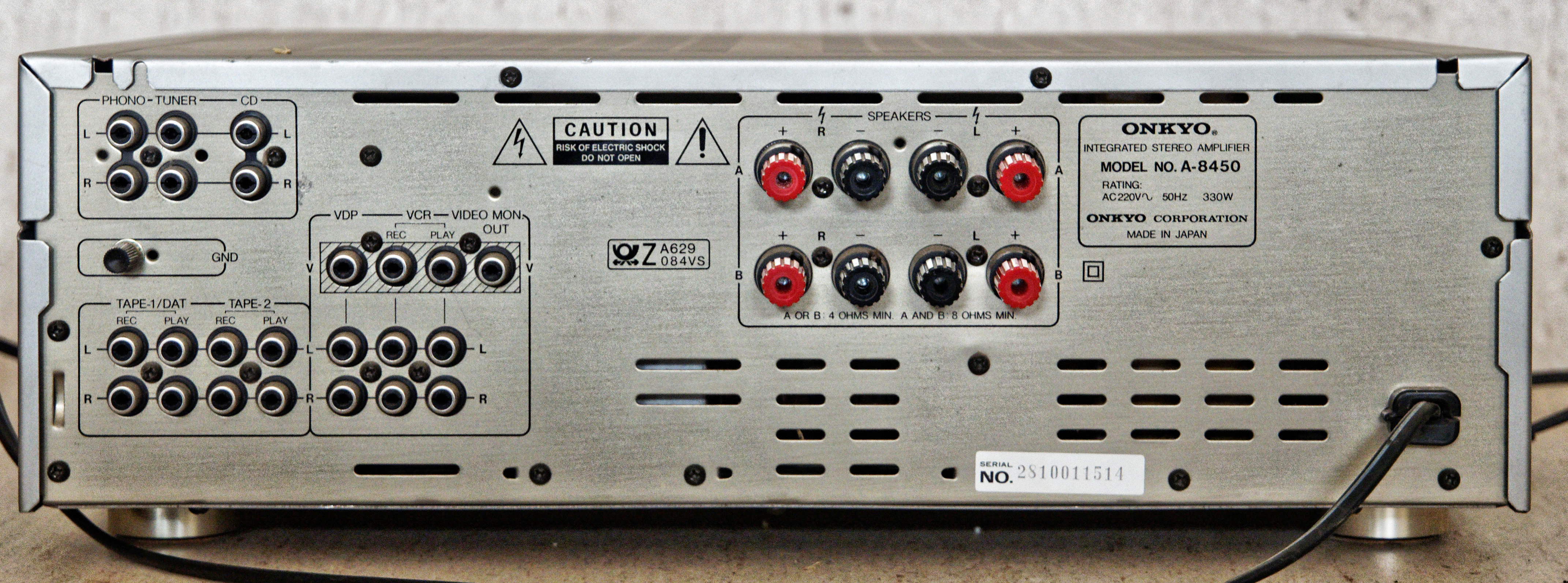

Serwus wszystkim!
Pozwolę sobie podpiąć się pod temat. Skompletowałem cały zestaw ( jest radocha ), ale tak - nigdy nie miałem styczności z takim sprzętem i zanim to wszystko podepnę chciałbym się upewnić w kilku kwestiach.
Mój zestaw:
Wzmacniacz: Onkyo integra a-8450
60
teraz tak - wiem, że uziemienie z gramofonu należy podpiąć pod GND, zaś gramofon do wejścia PHONES, zgadza się ?:)

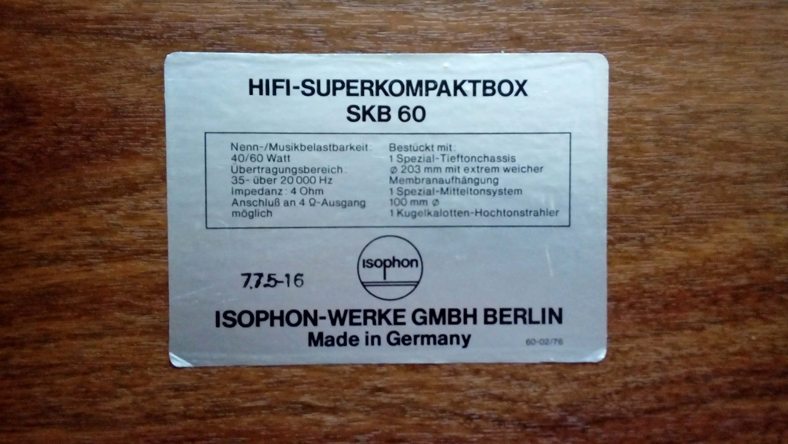

Kolumny ISOPHON SKB 60
Domyślam się, że głośniki należy podpiąć pod SPEAKERS, tylko pod A, czy B? Nigdzie nie widzę, aby na kolumnach było to wyszczególnione. Kolumny należy podpiąć jeden pod "-", a drugi pod "+'' ?
Jest różnica jaki podepnę pod prawy, a jaki pod lewy??
laickie pytanie na koniec - jak podłączyć te głośniki? Należy odkręcić pokrętło od SPEAKERS i owinąć końcówki kabla , a następnie dokręcić pokrętło?
na koniec mój Gramofon Fisher MT-633
Być może laickie pytania, ale dla mnie to czarna magia, a może i komuś się przyda.
Z góry dziękuje za odpowiedzi i pomoc!
Serwus
ps. sorry, za lekki bałagan ze zdjęciami ( nie wiem dlaczego, ale jak się je powiększy to są "do góry nogami")ale nie mogę już tego zmienić.
Michal35
Posty: 1824
#25
Post autor: Michal35 »
kotlaro pisze: teraz tak - wiem, że uziemienie z gramofonu należy podpiąć pod GND, zaś gramofon do wejścia PHONES, zgadza się ?:)
Tak
kotlaro pisze: jak podłączyć te głośniki? Należy odkręcić pokrętło od SPEAKERS i owinąć końcówki kabla , a następnie dokręcić pokrętło?
Tak. Nie musisz owijać tam są szczeliny. Odkręcasz plastikowa nakrętkę , wkładasz kabelek, dokręcasz, sprawdzasz czy trzyma.
kotlaro pisze: SPEAKERS, tylko pod A, czy B?
podłącz pod A i przełącznik "spakers" na przednim panelu na A

kotlaro pisze: Kolumny należy podpiąć jeden pod "-", a drugi pod "+'' ?
Tak. + kolumn do + wzmacniacza , tak samo minus.
Widzę że kable od kolumn nie są oznaczone który + a który minus ale jak połączysz odwrotnie to na krótką metę nic nie zepsujesz a zagra.

Michal35452 pisze:
Dziękuje za odpowiedź. Tylko pytanie jak na dłuższą metę tak pociągną jak źle podłącze ?

metallsnow
Posty: 1597
Gramofon: Wega 301P
#30
Post autor: metallsnow »
Michal35452 pisze:
Tak
Nie.
Do PHONO, na tylnej ściance
PHONES to słuchawki z przodu.
Michal35452 pisze:
kotlaro pisze: Tylko pytanie jak na dłuższą metę tak pociągną jak źle podłącze
Kiedyś sprawdzałem gdzie plus a gdzie minus podłączając małą baterię ale już nie pamiętam jak to było. Poczekaj zaraz koledzy dopowiedzą. Na razie możesz słuchać nic się nie stanie.
Można sprawdzić baterią AAA, jak dobrze trafisz + z kolumny do + baterii, to membrana niskotonowego wychyli się do przodu. Jeśli się cofnie to znaczy że kable na odwrót. Istotne żeby podpiąć obydwie kolumny tak samo, inaczej będzie problem z fazą, a co za tym idzie nie będzie dobrze brzmiało.
Zobacz tu:
https://youtu.be/VIYAO0mAxF8?t=4m41s
