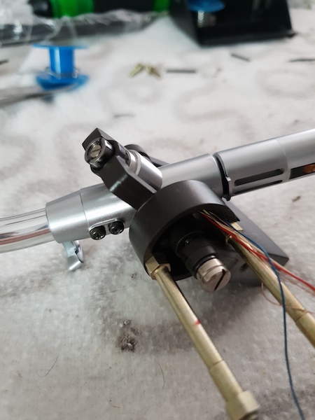

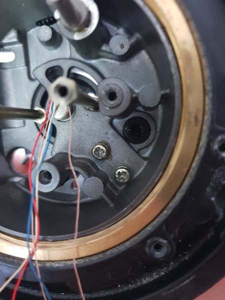

Przepraszam, że odkopuję wątek z czeluści, ale myślę, że jest on podstawą dla ludzi wymieniających okablowanie, a brakuje w nim jednej rzeczy - jak wymienić uziemienie. Ja musiałem to zrobić, udało mi się przed chwilą.
Niniejszym poniżej mój suplement:
Roboty jest więcej, bo trzeba odkręcić w środku płytki i mechanizmy automatyki, następnie wyciągnąć plastikowy mechanizm podnoszenia ramienia.
Ramię do podstawy przykręcone jest dwoma śrubami (rys. 1) Potem jak już ramię wyjdzie wystarczy odkręcić tylko czarne śruby z rys. 2 - sam pręt wyjdzie z mocowania, a do tych dwóch śrub przykręcona jest dodatkowa wkładka do której przylutowany jest kabelek uziemienia.
