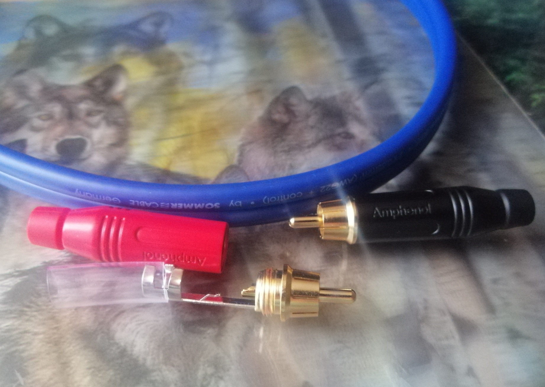

Jaculek pisze: ↑20 gru 2022, 08:08Ja używam SOMMER SINUS CONTROL - ma dodatkowy przewód do uziemienia. Pojemność 75pF/m nie jest jakimś wyczynem (można znaleźć kable o mniejszej pojemności) ale jest to całkiem przyzwoity poziom. Na Allegro aktualnie do kupienia za 24zł/m ( https://allegro.pl/oferta/kabel-gramofo ... 8761999050 ) Do kompletu bardzo dobrze pasują wtyki Amphenol (u tego samego sprzedawcy: https://allegro.pl/oferta/amphenol-wtyk ... 6704509690 )
potwierdzam, ode mnie wielkie "PODZIĘKOWAŁ"
może komuś kiedyś się przyda te info tak jak ... np..dla mnie

No i fajnie
Moje kable dość mocno i niezbyt przyjemnie pachniały ale po kilku dniach zapach zniknął.
