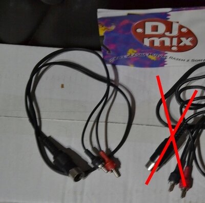

Tak, tylko to znowu grubas. Ja potrzebuję czegoś giętkiego, co będę mógł podłączyć do gniazdek na spodzie wzmacniacza (Luxman L-5).Kujot pisze: ↑02 mar 2021, 17:59To już może się pokuś o coś takiego:

Re: Kabel antenowy CB jako interkonekt?
Tak chciałem, ale okazało się, że nic z tego. Gniazda znajdują się w niedużej wnęce o głębokości 3 cm, przez co tuleja na kabel wychodzi na ściankę. Tutaj masz zdjęcia, jak to wygląda:
viewtopic.php?p=332420#p332420
Ani w tę, ani we w tę. Chyba żeby ktoś robił kątowniki odpowiednio długie od strony wtyku, ale takich nie widziałem. Rozwiązaniem mogłyby być wtyki rozwartokątne, ale takie z kolei widziałem tylko z firmy Supra - po 120 zł za parę! "Trochę" za drogo.
Ja mam taki pomysł:
bierzesz oryginalne, porządne kable RCA, japońskie, zgrzewane, bardzo krótkie wtyczki.
Takie kable często były dodawane jako interkonekty do kompletów ze składanymi z klocków zestawami.
Szkoda, że już zutilizowałem, ale często "na garści" można kupić coś takiego na aukcjach, i to za grosze.
Takie wyprowadzenie gniazd RCA jak Twoje, właśnie takimi kablami IC jest u Ciebie łączone (przykładowe zdjęcie poniżej).
To są naprawdę dobre kable (M in Japan), jak dobrze trafisz, to miedź jest w stylu OFC - po >30 latach nadal jest jasna, nieutleniona, i po sprawie.
(Nie ma za co)
