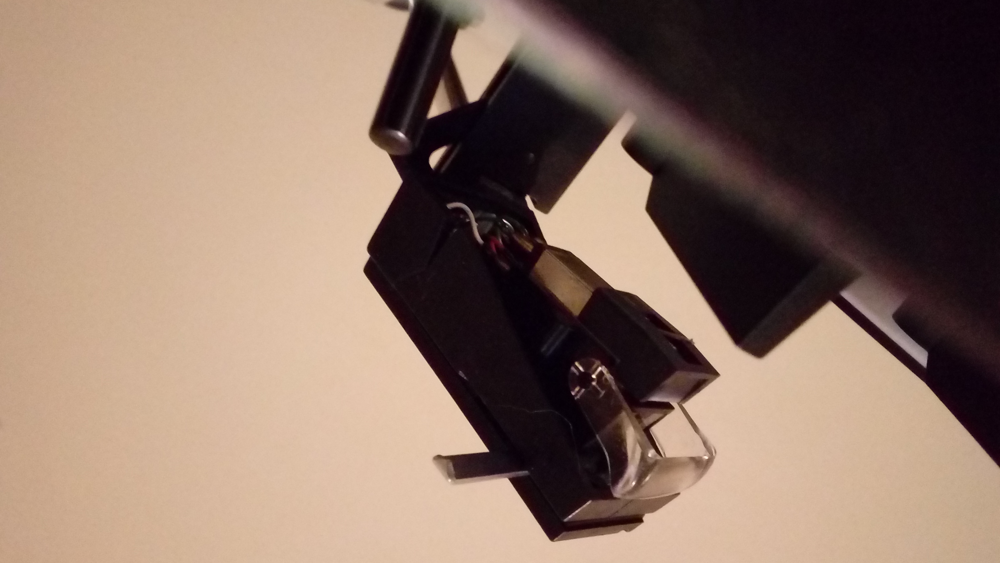

Niezła zagadka.
A jaką masz wkładkę w gramofonie? Możesz zrobić zdjęcie?

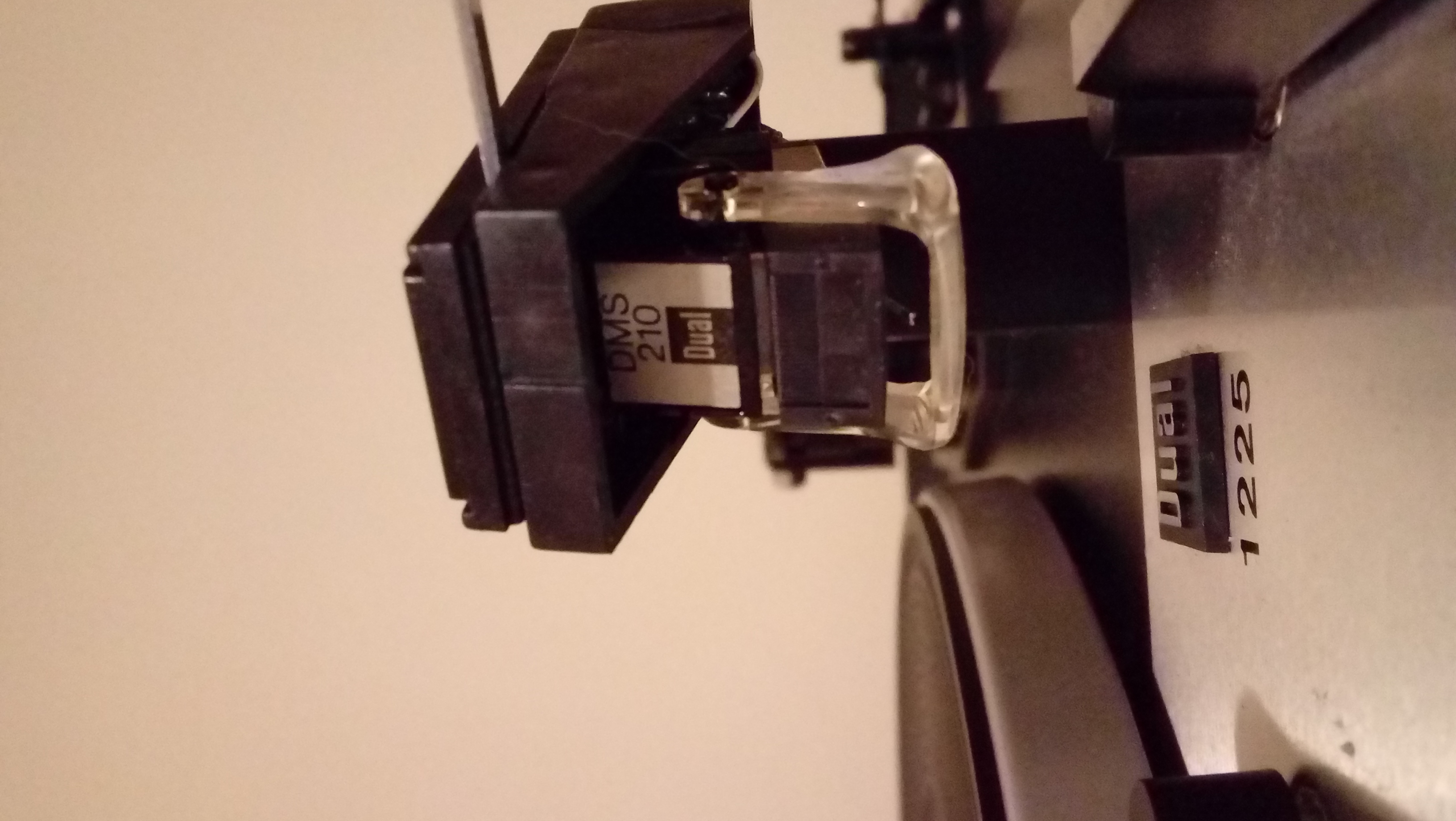

Możliwe, że to tu leży problem, bo sama musiałam zamontować igłę. Czy jest możliwe, że coś przy tym złamałam albo źle ją wsadziłam? :think:

Ola99 pisze:
14 paź 2020, 17:57
To na jakiej igle było sprawdzane u sprzedawcy? :)
Ola99 pisze:
14 paź 2020, 17:57
Trudno powiedzieć ale nie zaszkodzi spróbować wyjąc igłę i założyć jeszcze raz.
Swoją drogą, nie wiem czy wiesz, ale jak masz zablokowaną rurkę ramienia na stopce i popchniesz rączkę koszyka przy główce ramienia do tyłu to tzw. podkoszyk z wkładką się odłączą od kosza właściwego i łatwiej wtedy jest manipulować wkładką czy igłą :)
Oczywiście należy to robić przytrzymując wkładkę jedną ręką i z opuszczoną osłonką igły (jeśli jest).

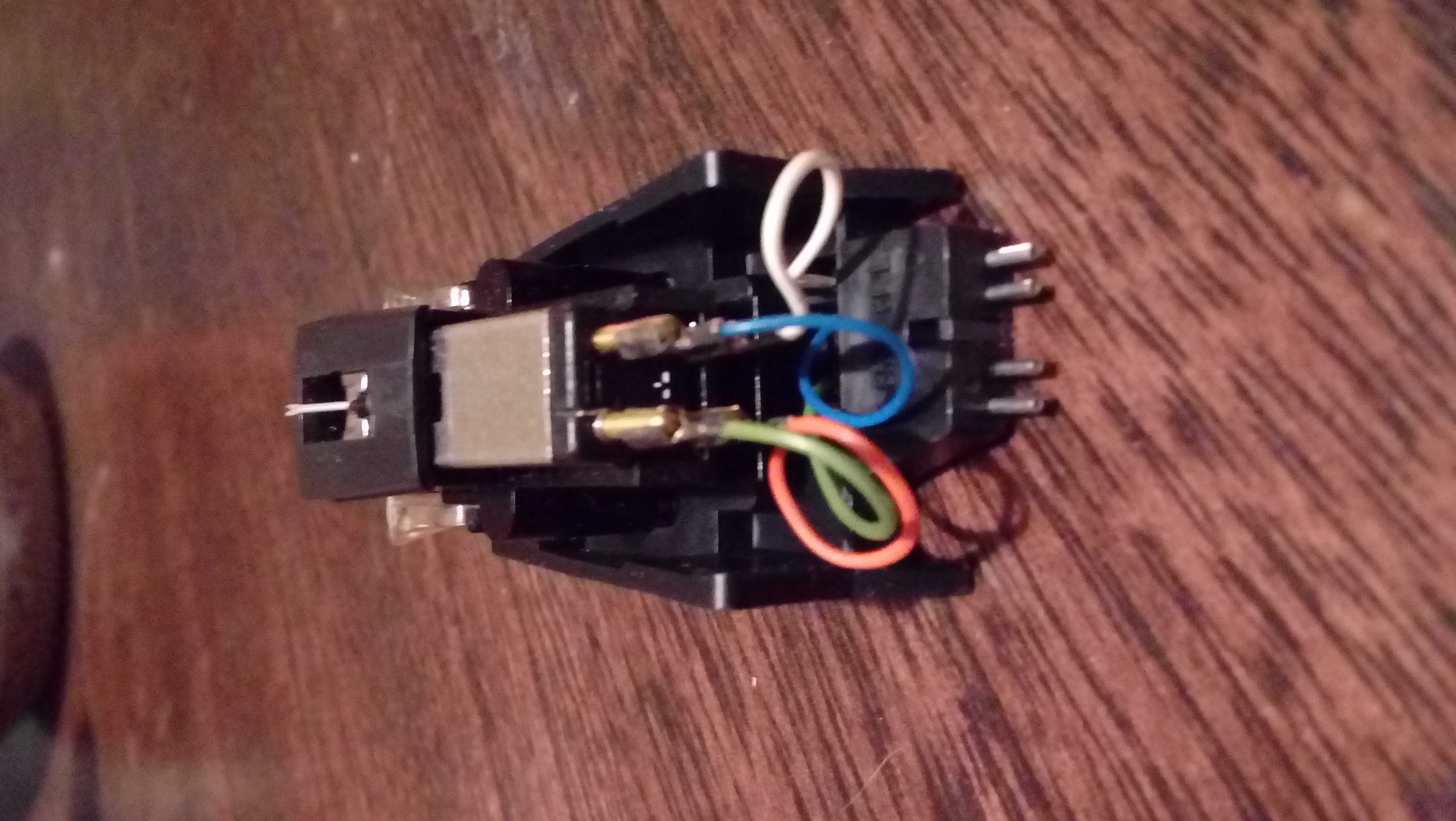

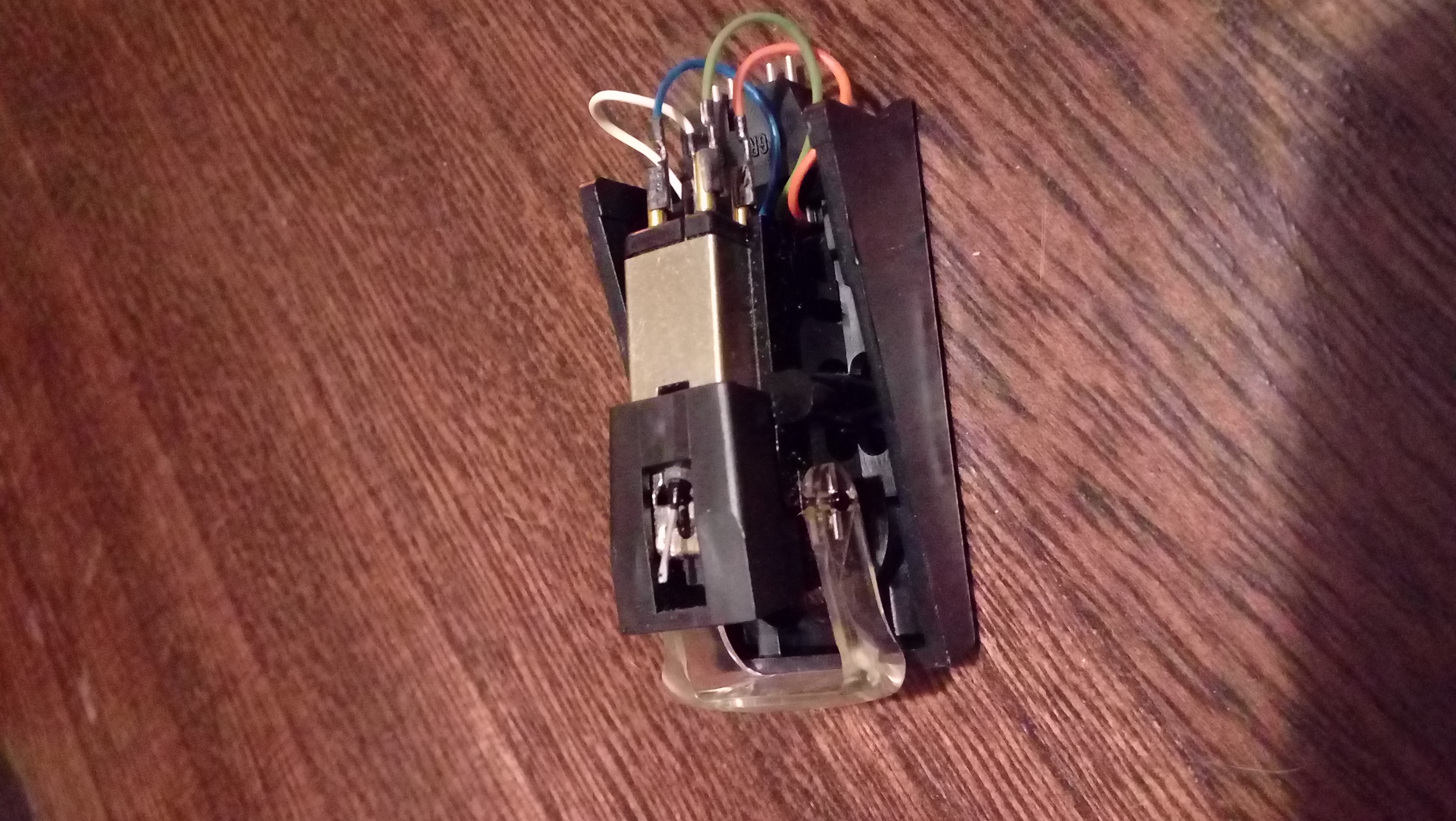

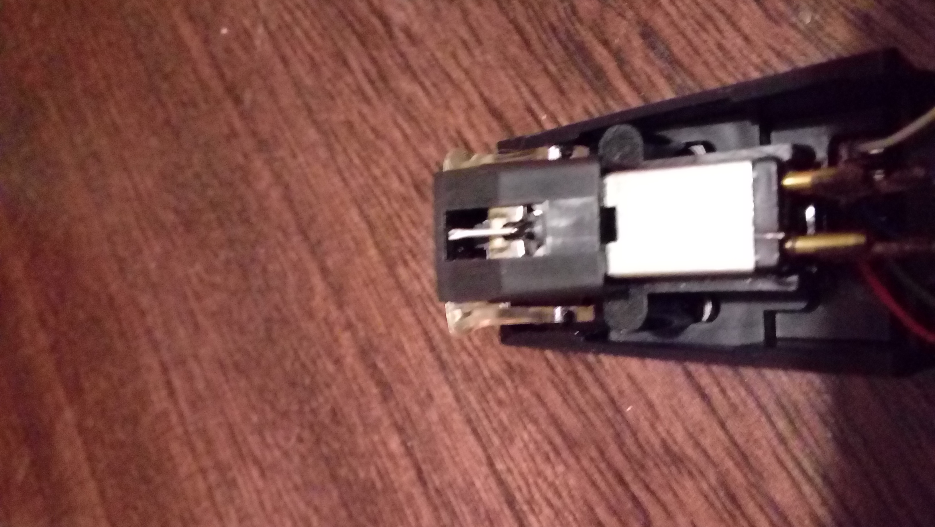

Wyjęłam wkładkę i tak to wygląda. Na moje oko wszystkie kabelki są całe ale jestem tylko laikiem :think:

Czy podkoszyk był dobrze wsunięty w koszyk. Tam widać pomiędzy nimi dużą szczelinę, wydaje mi się, że powinny do siebie przylegać.

Tzn. wydaje mi się, że już bardziej się ich docisnąć nie da. Próbowałam je trochę podociskać ale nic to nie dało :?
Posty: 7728
Re: Gramofon dual i wzmacniacz "nie widzą się"
#27
Nic na siłę. Jak podkoszyk jest dobrze wsunięty, to bez oporu powinno dać się zblokować dźwignią koszyka.
