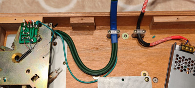

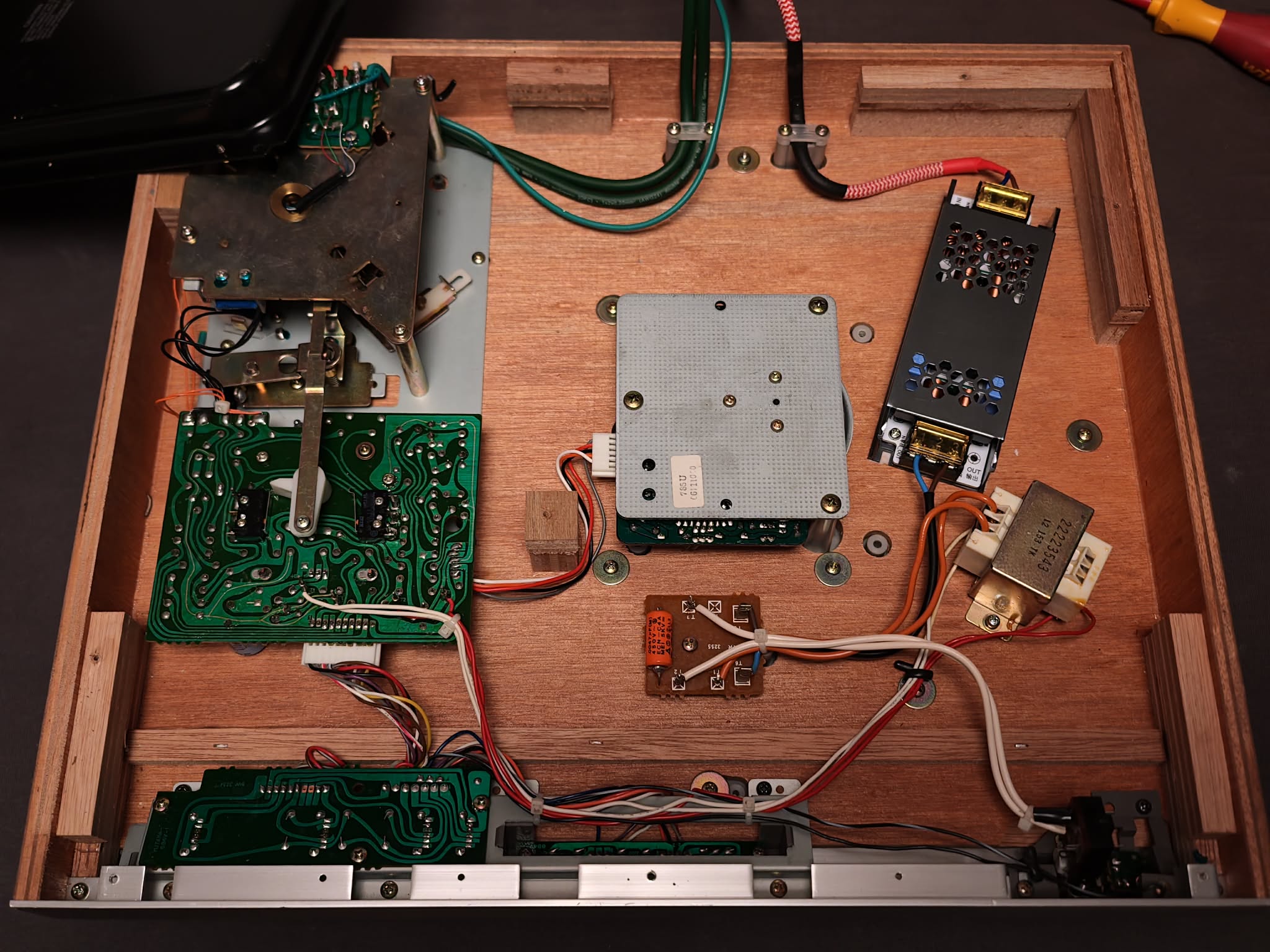

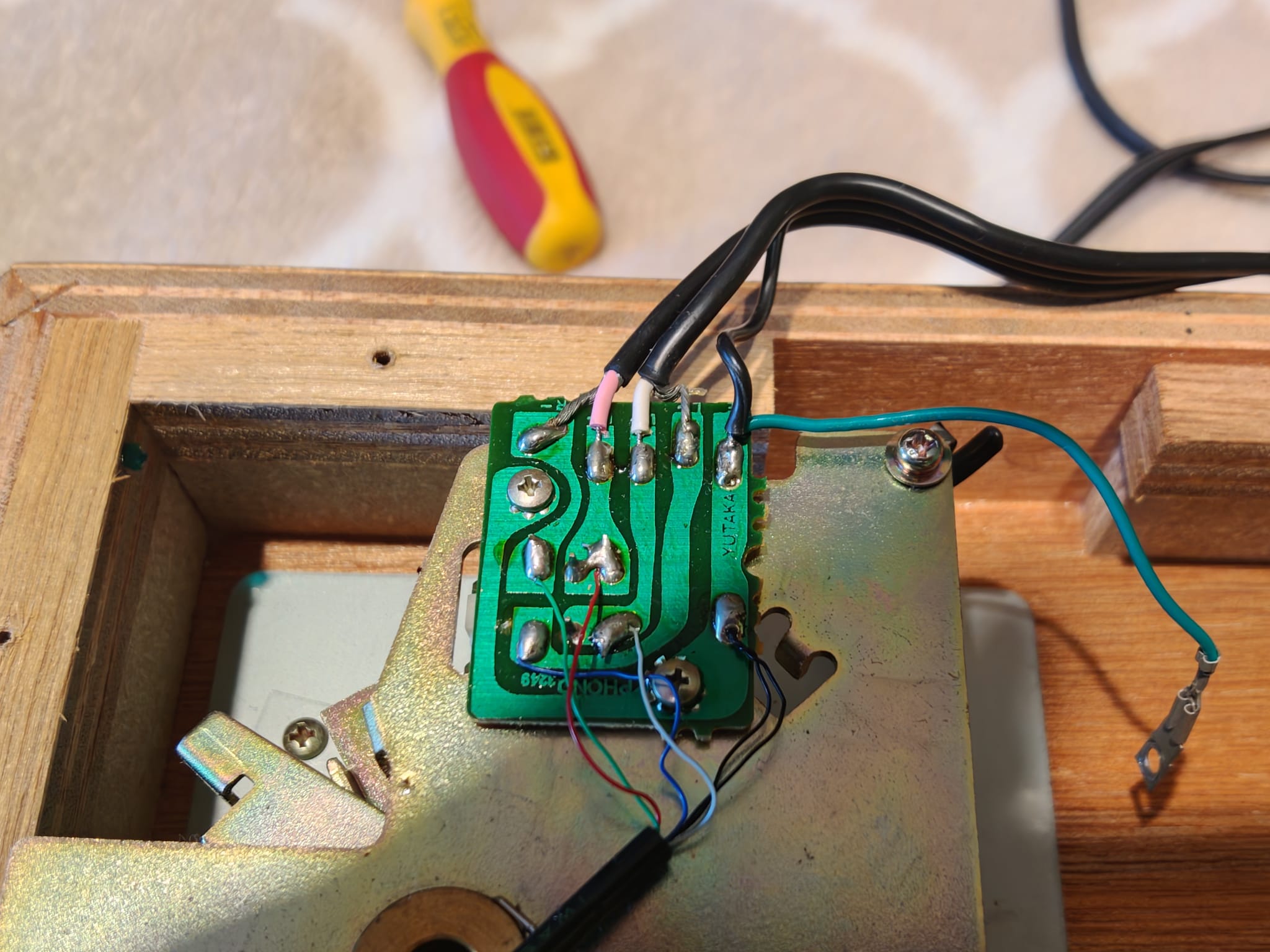

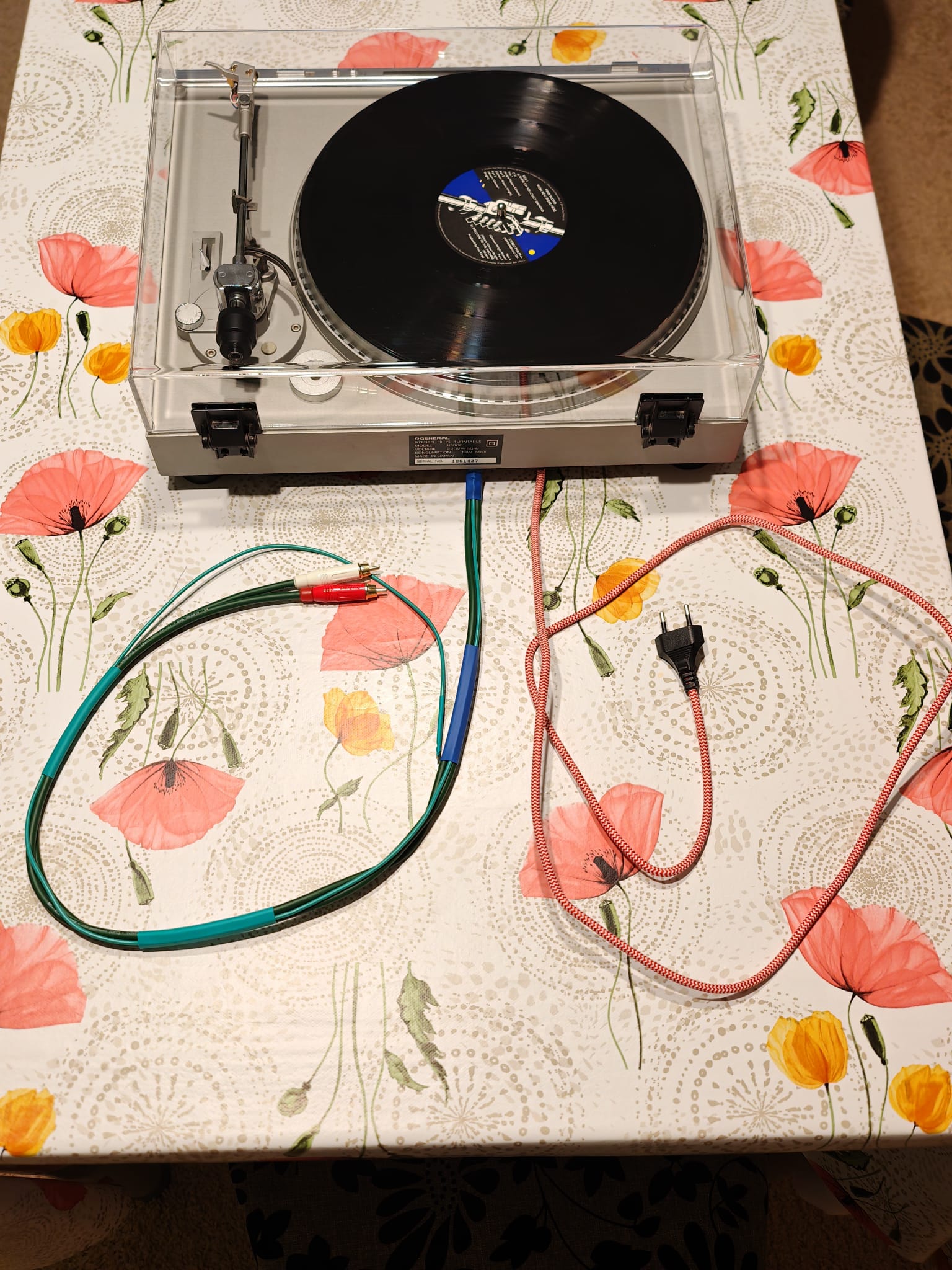

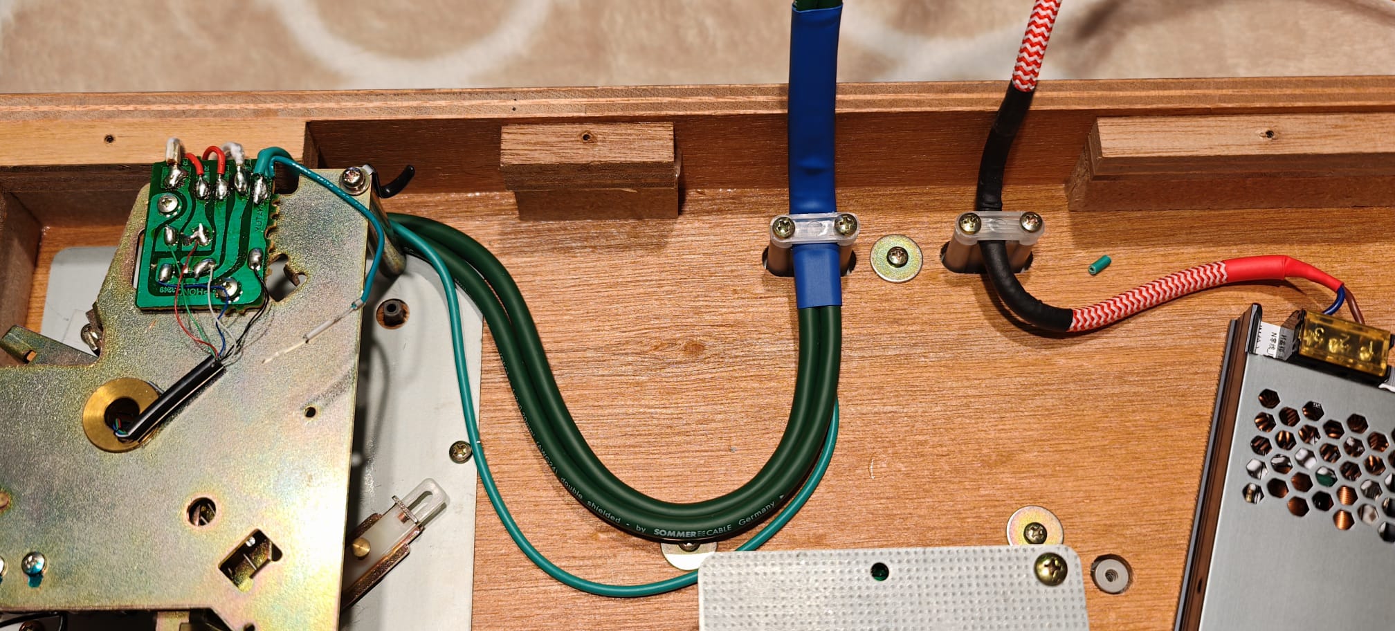

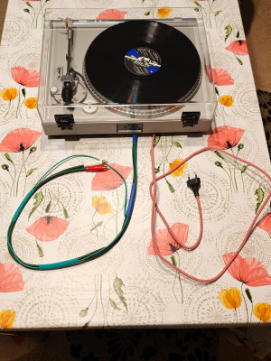

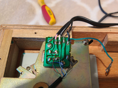

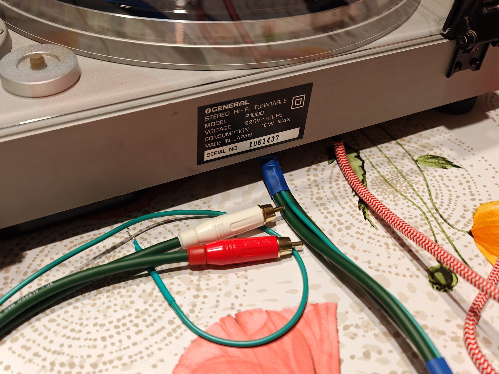

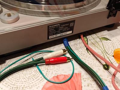

Dziś dokończyłem wymianę kabla.
Czy się opłacało? Pewnie nie, bo 30zl za metr kabla + wtyki + przesyłka + czas.
Czy było warto? Tak, mój wewnętrzny DIY jest zaspokojony, mam wrażenie, że basu jest ciut więcej, ale na pewno nie gra gorzej, nic nie buczy. Kolejnym razem raczej kupię kabel AIO żeby miał zintegrowaną żyłę GND.

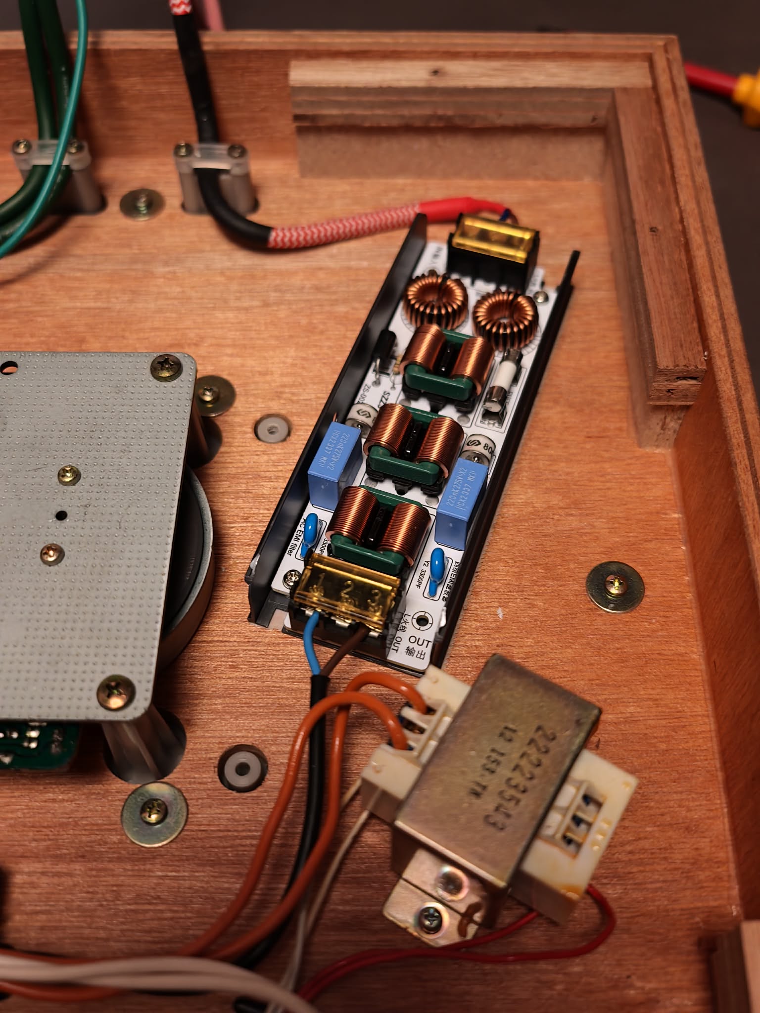

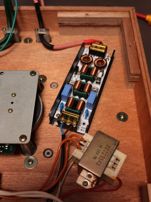

Przy okazji dodałem filtr AC, bo dużo miejsca w budzie było.
