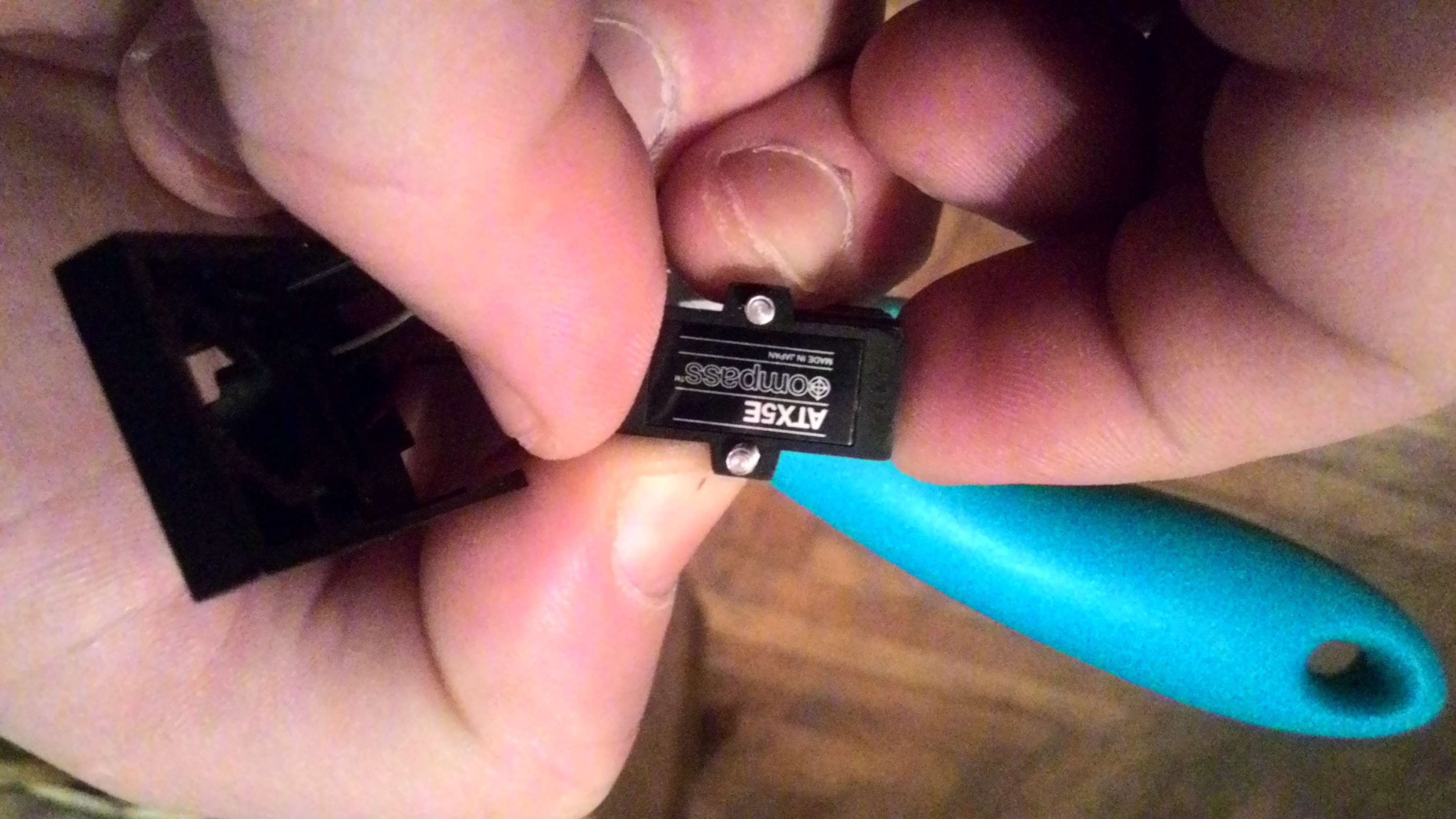

Witam, w moim Dualu posiadam zamontowaną wkładkę ze zdjęcia - Compass ATX5E. Niestety z tego co widziałem igła do tej wkładki jest bardzo słabo dostępna a w naszym kraju w ogóle nie można jej kupić. Zastanawiam się więc na jaką wkładkę warto ją wymienić? Ewentualnie jeśli ktoś wie gdzie w Polsce można kupić igłę pasującą do tego Compassa byłbym wdzięczny za informacje :)

Siwy pisze: Witam, w moim Dualu posiadam zamontowaną wkładkę ze zdjęcia - Compass ATX5E
Compass - srompass :D mnożenie nazw jak w przypadku Shure. To Audio Technica ATP N1 a igłę dostaniesz np. tutaj:
https://north.pl/karta/atxn1-igla-gramo ... -0035.html
A czy warto zostawić? Pokie nie określisz budżetu na nową wkładkę nie bardzo jest o czym rozmawiać.

Oooo, skoro są dostępne igły to chyba wstrzymam się z wymianą wkładki :D Ale tak przyszłościowo, na jaką wkładkę warto ją wymienić by nie ograniczać mocy gramofonu i jaki jest jej koszt? Ta aktualna nie jest chyba taka zła? Wiem też , że ten gramofon nie jest z wysokiej półki, więc nie warto inwestować dużych pieniędzy na wkładkę. Nie wiem czy jest to istotne w doborze wkładki, ale mój wzmacniacz to Saba 9241 digital.

Znalazłem nawet oryginał na allegro:
http://allegro.pl/audio-technica-atp-n2 ... 78844.html
Znasz brzmienie tej wkładki, czy nie miałeś okazji bo dopiero kupiłeś?
Co do nowej wkładki to j.w. Możemy gadać o wkładkach za 100 zł, możemy za 1000 zł. Nadal nie znam budżetu.

Nie miałem okazji. Budżet raczej do 100zł, chyba, że za niewielką dopłatą można kupić coś znacznie lepszego. Chodzi też o to żeby do tej wkładki były dostępne, i najlepiej niedrogie igły.
Może ktoś wie, czy w tym Dualu wymiana wkładki to coś skomplikowanego, czy można sobie z nią łatwo poradzić?
Ps. Na linku podesłałeś igłę ATP N2, wcześniej mówiłeś o N1, czyli rozumiem że są one kompatybilne?

Siwy pisze: Nie miałem okazji.
To nadrób okazję.
Siwy pisze: Chodzi też o to żeby do tej wkładki były dostępne, i najlepiej niedrogie igły.
Jak często planujesz je wymieniać?
Czy np. 55 złotych to już jest "drogo" czy jeszcze "niedrogo"?
Szczególnie biorąc pod uwagę to że pewnie w ciągu jednego roku nie zdążysz jej zajechać...
Najtańsza sensowna wkładka to AT-95E, ale jeśli ta już posiadana jest OK to nie wiem czy będzie sens wymieniać.
Siwy pisze: Może ktoś wie, czy w tym Dualu wymiana wkładki to coś skomplikowanego, czy można sobie z nią łatwo poradzić?
Jak ktoś nie jest sierotą techniczną to sobie poradzi.
Siwy pisze: Ps. Na linku podesłałeś igłę ATP N2, wcześniej mówiłeś o N1, czyli rozumiem że są one kompatybilne?
Tak.

Taka cena jest w porządku (z wysyłką 70). Ale juz 100 zl + wysylka za tamten zamiennik to bym się musiał mocno zastanowić :) Do tej mojej wkładki nawet poza cenami, w najbliższym czasie może być po prostu problem z dostępnością igieł w naszym kraju, skoro już ją można dostać praktycznie tylko w dwóch miejscach :) Jak mój amplituner wróci z serwisu, to zamówię najorawdopodobniej igłę do tego compassa. Jak będzie już niedostępna, to pewnie skłonię się ku tej tę audio-technice.
