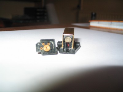

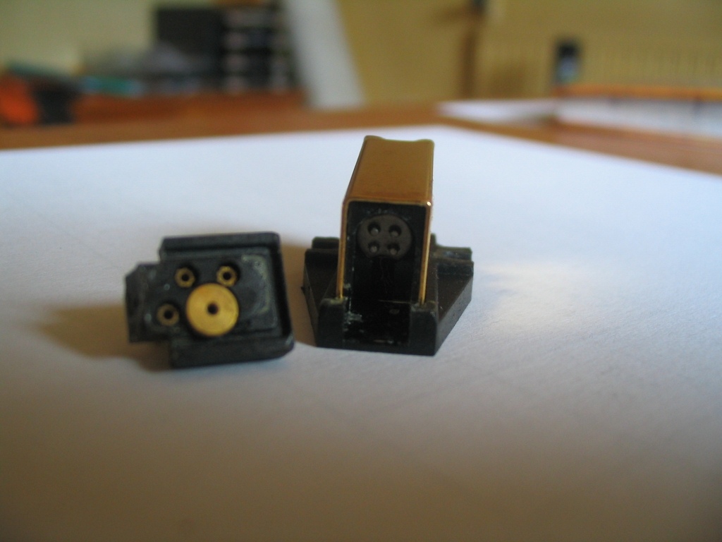

Zmieniłem igłę na nową od Wamat-a, ustawiłem wkładkę wg. szablonu, zmieniłem nacisk wg. zaleceń Wamat-a i rozczarowałem się z dźwięku nowej igły, stara igła zamiennik Pfeifer gra o niebo lepiej.
Niestety przy żonglowaniu igłami i wyjmowaniu nowej igły która dość mocno siedzi nastąpiła katastrofa :cry:
Nie wiem jak to zrobiłem ale odpadł mi tył wkładki z bolcami, pewnie przytrzymywałem wkładkę za bardzo za końcówkę i tyle narobiłem.
Końcówka wygląda jakby ktoś potraktował ją klejem i być może trzymała się słabo. Na chwilę obecną mam jedną wielką ciszę :cry:
Pytanie czy taką wkładkę można naprawić ? czy pozostaje zakup nowej ?
Posty: 45656
Buczenie z głośników, a zmiana nacisku igły
Pokaż foty.

Cisza=Nowa :(

Raczej chyba nic z tego nie będzie :(
Posty: 45656
#15
Nie da się przykleić z powrotem? :)
